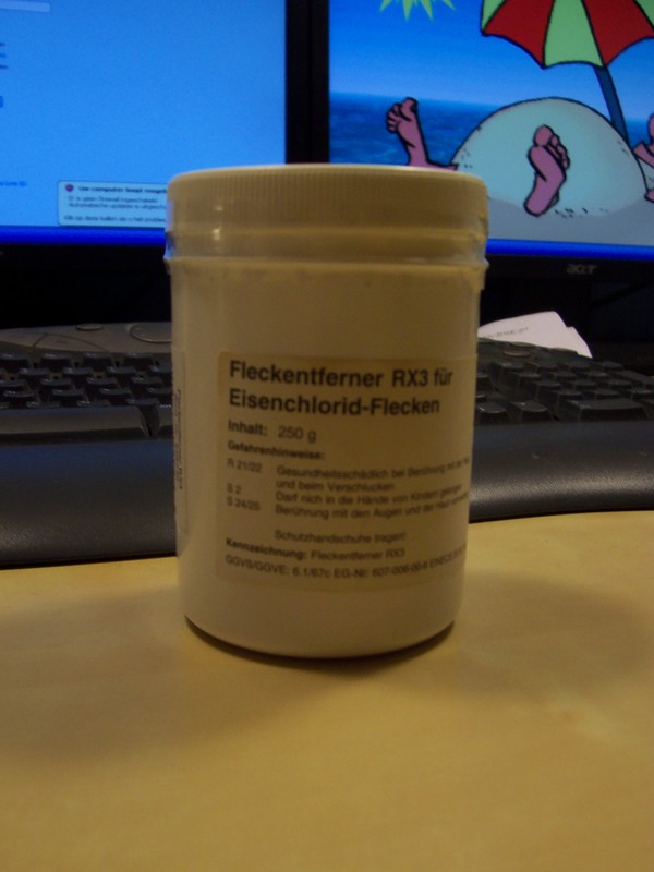

Gisteren bij conrad geweest. (Essen, DE)
Vond daar een potje Fleckenverwijderaar voor ijzer-3-chloride,
€4.95, potje van 250 gram, voor 5 liter water.
Foto van het potje:
http://www.uploadarchief.net/files/download/oud%20en%20nieuw%20014.jpg
60 gram aangemaakt in 1 liter.. in een plantenspuit gedaan.
Mijn hele etsbak ingespoten, 10 minuutjes in laten werken, en ik veegde alles er zo af met een doekje!
Zelfde bij een trui van mij, zat als ruim 2 week een dikke vlek in, even ingespoten, ook 10 minuutjes in laten trekken, uitgespoeld en weg was de vlek!

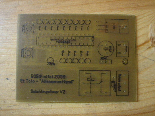

Ik heb even de moeite genomen, na te gaan of mijn laserprinter ook beter afdrukt op een warm transparant vel. De Boeip-methode, dus.
Daartoe heb ik 2 gelijkaardige layouts gemaakt, telkens ter grootte van een A4-vel, met bovenaan een klein dingetje met meer grondvlak dat wat anders. Op de eerste layout zit dat rechts van het midden, bovenaan. Op de tweede layout zit het links, op dezelfde hoogte.
Zo kon ik beide layouts onmiddelijk na mekaar op hetzelfde vel afdrukken, waarbij de tweede layout op een warm vel werd afgedrukt.
Eilasie, eilasie! Ik kan niet het minste verschil tussen beide afdrukken ontdekken.
Ter vergelijking:
Printer = HP LaserJet 6MP
Transparant = goedkoop spul, afkomstig van de plaatselijke PC-boer.
@pros, 't werkt dus niet bij jou?
Foto :)
http://www.uploadarchief.net/files/download/img_1610.jpg
[Bericht gewijzigd door Boeip op (19%)]

Op 18 januari 2009 15:04:13 schreef Boeip:
Het afdrukken op een warm transparant vel met de laserprinter maakt hier idd. geen verschil. Dat kan aan de printer liggen of aan het vel. Geen idee.
Wat het overbrengen van de komponent-layout betreft: dat ziet er heel netjes uit!
Momenteel wordt mijn tijd in beslag genomen door de renovatie van eetkamer en living, maar als dat achter de rug is, ga ik dat beslist eens uittesten. Ik vraag me af, of het met kleuren net zo goed lukt?
