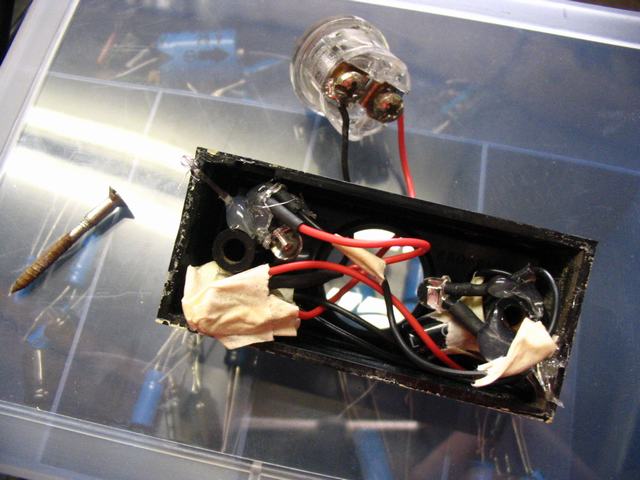

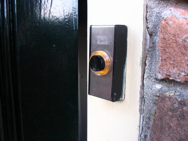

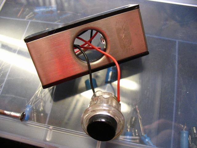

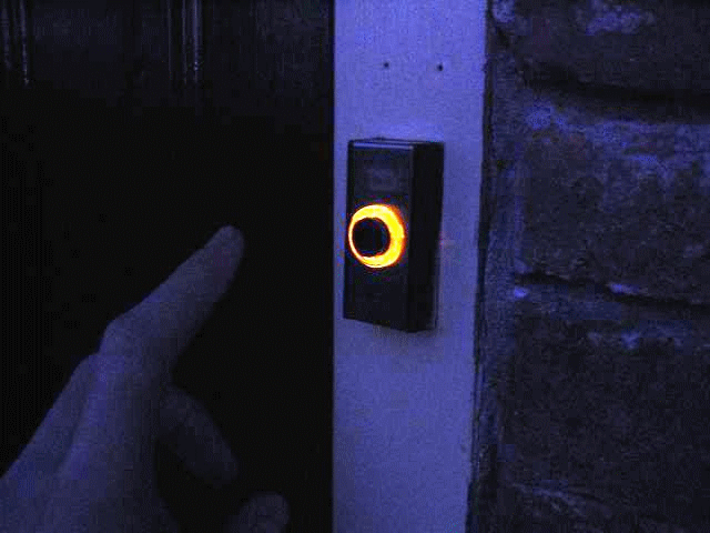

Ik en user: Gevallenopstaat hebben een deurbel verbouwd met 2 mooie oranje ledjes er in.
Hij staat altijd aan, maar als er op gedrukt word dan gaat hij uit.
Dit project hebben we vanmiddag gemaakt en was voor donker klaar :D

We hebben zelf een gelijkrichter gamaakt van 4 diodes en 1 Elko. Ziet er niet heel super uit van binnen, allemaal lijm en plakband maar we wisten niet hoe het anders zou moeten.
[Bericht gewijzigd door soundmouse op 10 december 2006 17:44:05
Ik neem aan, dat alle straatjochies uit de buurt zich nu verplicht voelen, dat moois even uit te testen? :-)
BTW: als je 2 LED's op wisselspanning wil aansluiten, kan je ze ook anti-parallel schakelen en een weerstand in serie zetten. Dat bespaart je een stel dioden en een elko.
Ik hoop het niet voor soundmouse...
En zo branden de leds wel feller, en het was leuk om het in die bel te proppen... :p
[Bericht gewijzigd door Gevallenopstraat op 10 december 2006 20:17:44
