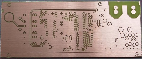

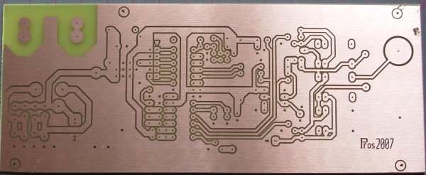

Veel valt er niet over te vertellen, het is de klassieke LC-meter met een LM311 als oscillator en een µC die de rest van de taken op zich neemt.
De bovenzijde v/h printje:
http://www.uploadarchief.net/files/download/lcm-printbovenco.jpg
De onderzijde:
http://www.uploadarchief.net/files/download/lcm-printonderco.jpg

Mooi, weer blauwe print!
Waar haal je dat toch? Heb je er ook een typenummer van?
En waar maak je layouts mee?
Nog 1 vraag om het af te leren: Waar haal jij je SMD weerstandjes/diodes/elco'tjes/IC's/e.d.

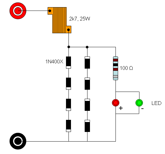

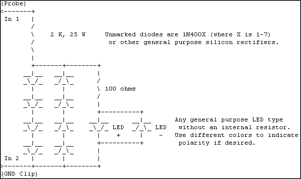

Nieuw klein projectje : een nieuwe ontlader voor condensatoren.
Het schema :
Heb bij het afwerken van het project ecter een klein probleempje. Hierbij het assemblage schema :
http://www.uploadarchief.net/files/download/capacitor%20discharge%20indicator%20scheme.jpg
De rode LED geeft perfect het verlagen van de spanning weer, de groen LED zou echter moeten ook beginnen oplichten bij een spanning lager dan 3V en deze doet het echter niet :( LEDje is niet defect :)
De rode LED is doorverbonden van boven (+) naar onder (-) en de groene LED is doorverbonden van boven (-) naar onder (+) --> zie schema in attachement.

Op 4 april 2007 12:20:47 schreef X-Fusion:... de groen LED zou echter moeten ook beginnen oplichten bij een spanning lager dan 3V en deze doet het echter niet...
dat staat ook niet in het schema. Daar staat alleen dat het een indicatie is van de polariteit van de condenstaor, of lees ik er nu zo naast????
Die groene led staat gewoon altijd in sper. Foutje in je schema dus.

Mmm, dus ik moet de groene LED omdraaien?

Nee! er staat polariteitscontrole: als de condensator negatief geladen is tov massa gaat die groene branden.
Iets anders kan ik echt niet maken van de tekst in het originele schema.
Ok, dus als ik het goed begrijp is het schema en het design juist maar als de condensator negatief gaat brandt het groene LEDje, of ben ik nu zo dom geworden???|:-(

De condensator gaat niet van positief naar negatief.
Als je hem andersom aansluit is de polariteit veranderd en gaat het groene ledje branden.
mooie uitgebeide oplossing voor't ontladen,ik pak er normaal een oude (afgekeurde) weerstand voor,....
Behalve vanochtend,....BANG,Vonk,PENG...en gelijk superwakker
....het zal je vinger maar wezen.

Blijkbaar ben ik niet slimmer http://www.uploadarchief.net/files/download/gek.gif, damned :( ik denk dat ik wat vroeger moet gaan slapen http://www.uploadarchief.net/files/download/sleep.gif
Tja, alle begin is moeilijk zeggen ze hé en je leert met vallen en opstaan en de hulp en tijd van mensen die veel meer weten dan jezelf http://www.uploadarchief.net/files/download/respect.gif

Hoever hij gaat bij grote waarden, weet ik niet; dat moet nog uitgezocht worden. Wat kleine waarden betreft, dat loopt door tot in het nH-gebied. Dat is niet zo verwonderlijk, als je de manier van meten in ogenschouw neemt. Kijk eens op http://home.ict.nl/~fredkrom/pe0fko/LCMeter/ voor een duidelijke uitleg.
Wat de nauwkeurigheid betreft: een styroflex C van 2n2 - 1% wordt aangegeven als 2199pF ... 2202pF. Moet nog ergens aan een deugdelijke referentiespoel geraken, om na te gaan hoe betrouwbaar dat is.

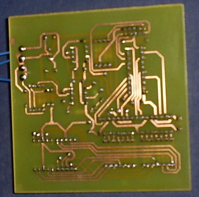

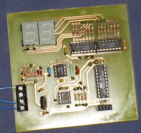

vandaag een printje op school gemaakt voor mijn toerenteller voor auto, brommer, kart, motorboot enz. Als er maar een wisselspanning van de dynamo binnen komt van minstens 2 Vtt dan begint hij te werken. hieronder staan de foto's (ze zijn wel wat vaag geworden)
http://www.uploadarchief.net/files/download/onderkant.jpghttp://www.uploadarchief.net/files/download/bovenkant.jpg
Verder is in de software geregeld dat wanneer hij boven de 9999 toeren komt, dan verschuift hij van 99 naar 10. Hij gaat tot ongeveer 100 duizend toeren. Dit is mijn eerste echte project en heb er met veel plezier aan gewerkt. ik hoop dat er nog vele volgen!

Voor een eerste project ziet het er goed uit, shizzle dizzle!

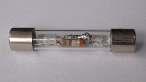

Mijn bouwsel
http://www.uploadarchief.net/files/download/psp00154.jpg
Twee witte ledjes antiparallel en een weestand in een zekering als vervanging van het kappote gloeilampje in de voor deurbel :)
