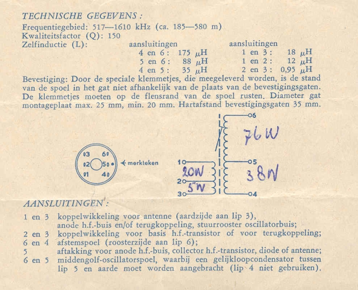

http://img155.echo.cx/img155/7052/pagina18vi.jpg
Dit schema heb ik van een vriend gekregen samen met een ECC82, 2 buisvoetjes een audio en voedingstrafo, een grote dubbelelco en een vreselijk mooie ingepakte draaico met vertraging. Nu zit er in dat schema als terugkoppeling een tweede draaico in welke van mica moet zijn en waar 300V over komt. Die heb ik dus geen maar ik vond ook het schema van de UN42 erg mooi omdat daar direct een speaker aan kan. Deze gebruikt de zelfde buis en een potmeter. Nu zijn die schema's erg gelijk. De bovenste heeft de eerste triode helft kathode aan massa via een 100K terwijl deze bij de uN42 direct aan massa zit. Ook zit er bij de bovenste een 10K tussen de eerste anode en het rooster van de tweede helft. Maar de UN is voor de middengolf en de bovenste voor de korte golf. Nu wil ik het lieft de KG. Kan ik die schema's mixen.

@fred101: Dat schema'tje van de KG versie zou ik gewoon aanhouden! Die mica terugkoppelcondensator kan je gewoon vervangen door die "ingepakte draaico" die je hebt, ze gebruikten in die tijd een mica-C omdat ie goedkoper was. Zo'n luchtcondensator kan 300 V hebben, maar die staat er in de verste verte niet op de anode van de detector (de stroom daar naartoe gaat immers via hoge R's). Wel even controleren dat die draaico ongeveer op de goede waarde zit! (moet dus veel plaatjes hebben). Je kunt niet de schema's mixen, de schakeling van de detector is anders. Dus gewoon kopiëren. Als je op KG wilt werken moet je wel zelf het spoeltje maken, ergens eerder op het forum staat een verwijzing naar het complete artikel, daar staan spoelgegevens in.
Sorry, je kunt wel de schema's mixen, in die zin dat je de detector ongewijzigd moet laten, maar je kunt wel de eindtrap van de UN-42 in plaats van de koptelefoon uitgang nemen. Het volume op speaker van een halve ECC82 is echter niet hoog!

Je kan ook de PP11 nabouwen, Hugo heeft de gegevens van de 402.
De PP11 kan je gewoon op een spoelvormpje + ferrietkern van 5mm wikkelen, een leeg conserven blikje eromheen als afscherming.

Maar nu die PP11, die spoel is niet gelijk aan de 402N. De 402 heeft 4 aansluitingen aan de antenne kant en 2 aan de uitgang. Daar wordt 4 en 3 als afstemspoel gebruikt. 1-3 is een inkoppeling voor de antenne. 5-6 is de tweede spoel welke als terugkoppel-inkoppelspoel fungeert zover ik als ex-noob dat zie.
Maar wat moeten dan de waardes zijn van de 402 ?
Ik denk:
1-3 antenne: 12uH (ongeveer 50 ohm bij arrow)
3-4 de afstemspoel: zo'n 250 uH bij een C van 490 wordt dat dan 450KHz tot 3,5 MHz Als ik dan daar wat meerdere aftakkingen maak kan ik ook de KG erbij pakken.
5-6 terugkoppeling 35 uH
Ik heb een extra buisvoet en daar wilde ik eigenlijk de afstemspoel (dus 3-4) op maken maar dan wordt het erg complex. Kan ik een tweede vast spoellichaam maken waar ik de afstemspoel overheenschuif met de antennewikkeling en terugkoppelwikkeling.

Die 50 Ohm van de antennewikkeling klopt niet. Het is namelijk een transformator. De impedantie van de primaire spoel hangt heel erg af van de belasting van de secundaire wikkeling.
In veel gevallen kan je de terugkoppeling ook gewoon op dezelfde wikkeling als de antennewikkeling zetten. Er lekt dan misschien een beetje HF naar de anode van de buis, maar dat maakt niet uit, want op de anode wordt er niet direct gedetecteerd. Dat beetje HF wordt gewoon weggefilterd in het audiodeel.

@fred101: ik denk dat meerdere bereiken op één spoel moeilijkheden zal opleveren (de terugkoppeling). Ik zou adviseren gewoon de MG te nemen, met een afstem-C van circa 450 pF krijg je dan met een PP11 en een klein trimmertje (20 pF of zo) alles tussen 530 en 1650 kHz. Ik heb nog wel een PP11 (maar zonder afschermbusje, maak je zelf makkelijk) voor je, zal ik die sturen? Je kunt later nog altijd KG spoeltjes proberen te maken!
Dat zou de kans op slagen wel veel groter maken want spoelen en ik zijn tot nu toe niet zo'n vrienden. Een afscherming maken is geen probleem. Dat is heel mooi, bedankt.
Die pp11 heeft alleen een andere aansluiting als de 402N, hoe sluit ik die aan dan aan in een UN42 of is er met de zelfde buis en de PP11 een bestaand schema.

Ik heb nu de gegevens van de 402 (bedankt eat).
Dan zou ik de pp11 moeten kunnen gebruiken.
402n PP11
1-3 wordt 5-4
3-4 wordt 4-6
5-6 wordt 1-3
Dan is de spoelkoppeling het zelfde. Antenne ingekoppeld op de afstemspoel en terugkoppeling via een aparte wikkeling. De enige waarde die afwijkt is de antennekoppeling, deze is dan 35 uH ipv 18. Dat zal wel niet zo'n probleem zijn.
Hoe regel je eigenlijk het volume bij de UN-42, er zit nergens een potmeter. Kan ik die een in serie zetten met C5 ?
