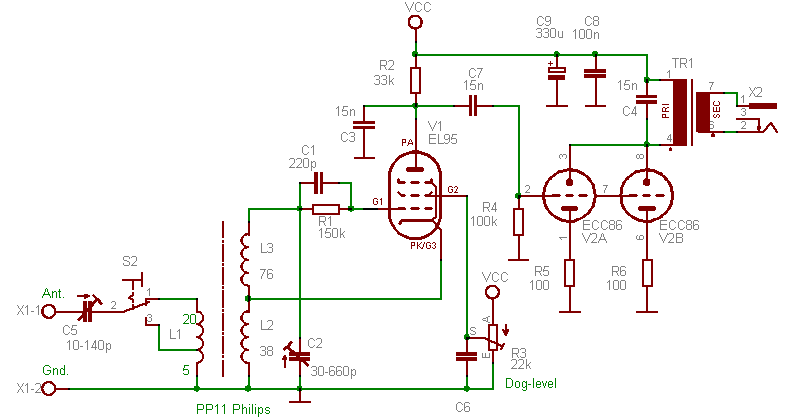

Zoals beloofd, het schema van Tuppie:
Ahh een puppie. :P

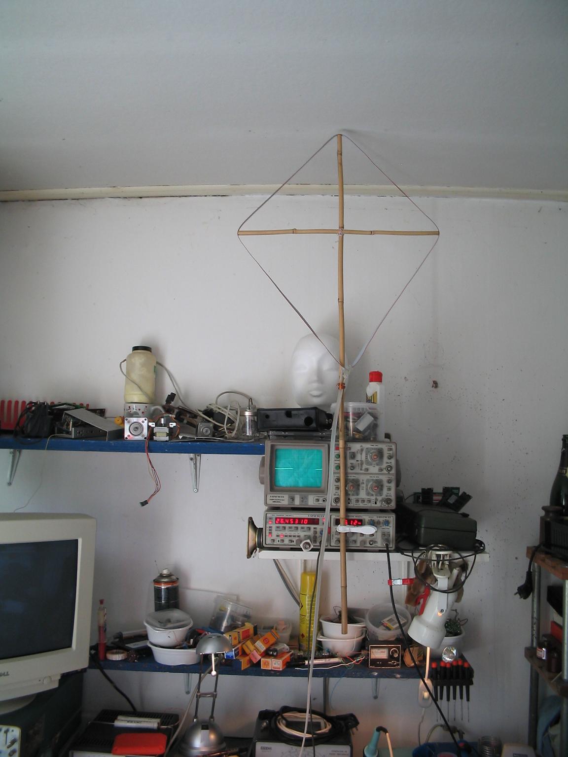

Voor diegenen, die niet weten wat mijn A-loop is (Ook wel liefkozend: Staf van Azatoth) zie hier:
http://www.uploadarchief.net/files/download/img_0739.jpg
Zolang je hem maar niet in brand zet en met een witte puntmuts op achter je set zit :-)
Fred
Nou... Het echte ritueel is heel anders maar wel vergelijkbaar. :+

De Staf maar op Tuppie aangesloten, de zenders rollen nu al binnen... Moet iets betekenen!

@Roeland: wat staat daar voor een verdacht onbenoemd spoeltje rechts boven van je FETje? Een gyrator soms? Ik denk dat mijn volgende auto die je oppikt de Black Maria is!
De Grote Hellehond Zelve.
Nee, da's geen gyropractor, da's gewoon een simpel HF smoorspoeltje. Smoorspoeltje was handiger, omdat het de kring niet dempt. Overigens zie ik dat op de versie die ik gebouwd heb er geen smoorspoeltje zit. (dat scheelt weer wat brom)
Ik heb 2 verschillende versies hiervan, en ik post altijd de verkeerd... Maar het verschil is niet groot...

@(Z)weetvoetje: het is toch altijd wat met jou, frauduleuze schema's, je had zo in de regering Bush kunnen zitten.
