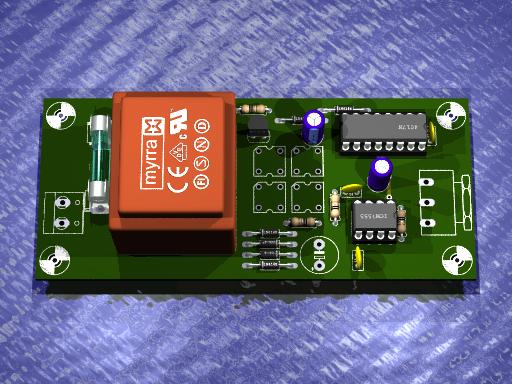

Momenteel ben ik bezig met een cadeautje voor me zusje. Het zijn 2 ikea lampen in de vorm van een hart. Hierin zit een schakeling die 4 ledjes laat knipperen in een soort hartritme. Hier voor heb ik een schakeling bedacht, alleen deze werkt o.a. op netspanning waardoor ik aan jullie wil vragen of ik hier misschien wat dingen aan moet aanpassen voor de veiligheid.
http://www.uploadarchief.net/files/download/heartbeat_print.jpg
De printlayout
Screenshot van povray om beetje te kijken hoe de print eruit komt te zien.

Zo te zien is de afstand tussen de eilandjes van de primaire trafopinnen wat te klein. Kleinere of andere eilandjes.
Geef de zekeringhouder wat meer ruimte want daar moet een kapje overheen die net wat groter is dan de houder zelf.

wanneer je die kroonsteen een beetje opzij te plaatsen en dan de zekeringhouder ernaast? dan heeft hij een beetje meer ruimte...

de schakeling werkt op 230. dus er komt 230 de schakeling binnen. wanneer je kijkt gaat dat door een trafo en komt er dus laagspanning uit.

Trafotjes heb ik hier idd al liggen, is type ERA30/5
2 primaire wikkelingen van allebij 115 Volt, en 1 secundaire van 6 Volt 0,5 VA.

Nieuwe package gemaakt.. minder werk dan een oude veranderen.. Ow en ook de zekering verplaatst.

En de pin afstand bij 230V moet 7,5mm zijn. Dit lijk een 5mm header.
Ben je gelijk die vreemde knik kwijt.
M.i. grondplane terug schuiven tot aan de diodes.
Trafo naar de rand verplaatsen.
Zekering dan naast de trafo.
Confucius says chà bù duo. Deze post is niet door ChatGPT gegenereerd. De 2019 CO labvoeding.
Connector met 5mm steek is idd niet zo verstandig.
Ik zet btw de zekeringhouder ook vaak naast de trafo.
5mm printklemmen zijn de enige die ik heb liggen...
Draden rechtstreeks solderen is ook geen optie geloof ik... Hoe doen jullie dit meestal ? Gat boren en dan met van die AMP stekkertjes vastschroeven ?

5 mm geeft toch geen problemen bij 230V (doorslagspanning is ca 1kV per mm?). Zelf heb ik ze ook gebruikt voor een dergelijke toepassing. Secuur vastzetten en op trek ontlasten.
Moet zo wel goedkomen lijkt me. Kapje over de zekering hoeft mi alleen als je de printplaat niet inpakt in een behuizing, maar dan zul je ook die kroonsteen aanraakveiig moeten krijgen.
MAH
wanneer je nog wat minder 220volt spoor wilt kan je de trafo ook nog zo draaien dat de laagspanningskant naar de buitenkant van de print komt. niet dat het veel uitmaakt...
je kan ook grotere printklemmen halen. of meteen de draadjes in de print solderen en eventueel nog een kroonsteentje ertussen knopen.
Dat er wat langere 230 sporen over de print lopen heb ik niet zoveel problemen mee.
Het gaat mij meer om de bevestiging van de 230 draden. Solderen is not done voor zover ik heb begrepen. ( mechanische belasting ).
Het geheel wordt met afstandsbusjes op een stuk trespa geschroefd, en daar wordt ook een trekontlasting aan bevestigd. Dit geheel komt dan in de lamp te zitten.

Ik zou toch nog wat meer scheiding maken tussen de zekering en de ground plane, 5mm klinkt leuk als je gebruik gaat maken van een soldeermasker.
Bij het zelf etsen van de print ontbreekt deze en dan is het niet ondenkelijk dat vervuiling van de print alsnog voor een doorslag kan gaan zorgen.
Je zou dit makkelijk kunnen doen door de zekeringhouder iets naar links te verplaatsen.
Op 27 maart 2007 21:24:05 schreef Xenobinol:
Consider it done
Die 5mm steek voor die kreunsteun is daar nog niet zo'n probleem. Probleem wordt dat je eilandjes zo klein worden om het spul fatsoenlijk vast te zetten (of je haalt je minimale afstand tussen die dingen niet). Lijkt zoals je het nu hebt opgelost.
Wat mij nog niet aan staat is dat je bevestigingsgaten aan de primaire kant wel dicht bij de 230V zitten. Net als de zekering bij je groundplane. Naar mijn persoonlijke smaak wat *te* dicht.

ga je die luxeons rechtstreeks vanuit die bc547 sturen ? ik denk dat daar ene dikke transistor tussen moet ....
door die luxeons zal vele meer stroom lopen dan dat die bc547 kan trekken ...
