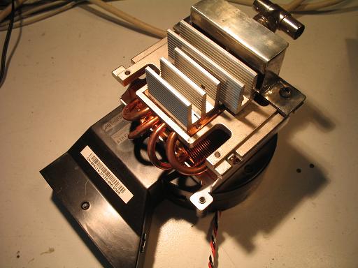

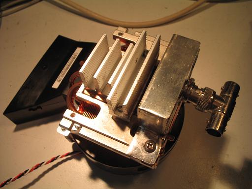

Ook maar eens wat posten in dit topic, een HF 50 ohm dummyload, gemaakt van een afgedankte P4 koeler, 3 X 150 ohm / 50W chipweerstanden en nog wat klein grut:
http://www.uploadarchief.net/files/download/dummy1.jpg
http://www.uploadarchief.net/files/download/dummy2.jpg
Tot 50MHz is de SWR keurig 1, op de 2m band altijd nog een bruikbare SWR=1,5.
Het ding twee uur getest met P=30W op 145 MHz: Het geheel wordt handwarm zonder ventilator, met blijft de load koud!

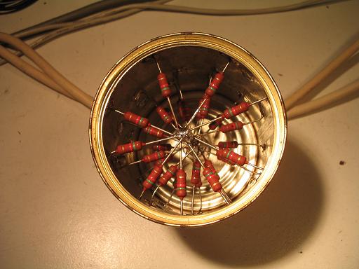

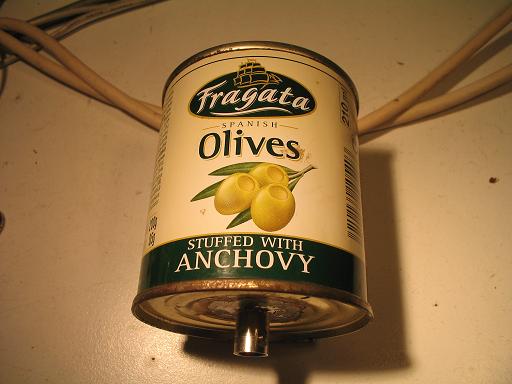

*** Zo kan het ook ***
http://www.uploadarchief.net/files/download/dummy3.jpg
http://www.uploadarchief.net/files/download/dummy4.jpg
Op 2m doet deze het beter: SWR=1,1 !
Kan gedurende 15s 100 Watt verdragen, bij 30s begint het soldeer te smelten ...
