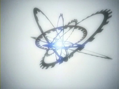

Screenshot komt uit de serie Chrno Crusade (niet mijn typefout). Hetgeen wel toepasselijk was voor een klok.

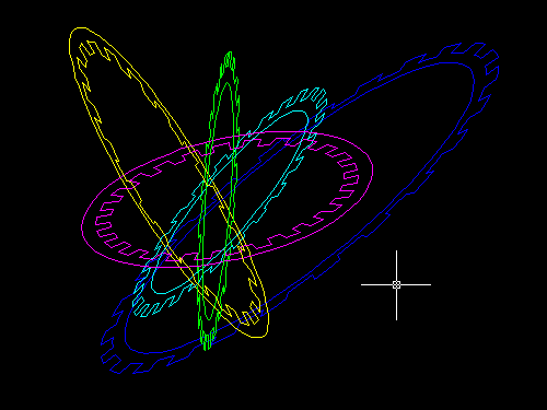

Men neme een screenshot:
Tien punten voor iemand die uit zichzelf weet waarvan...
Aan de hand daarvan ga je een beetje 3D tekenen:
Dat was leuk, maar resultaat is leuker:

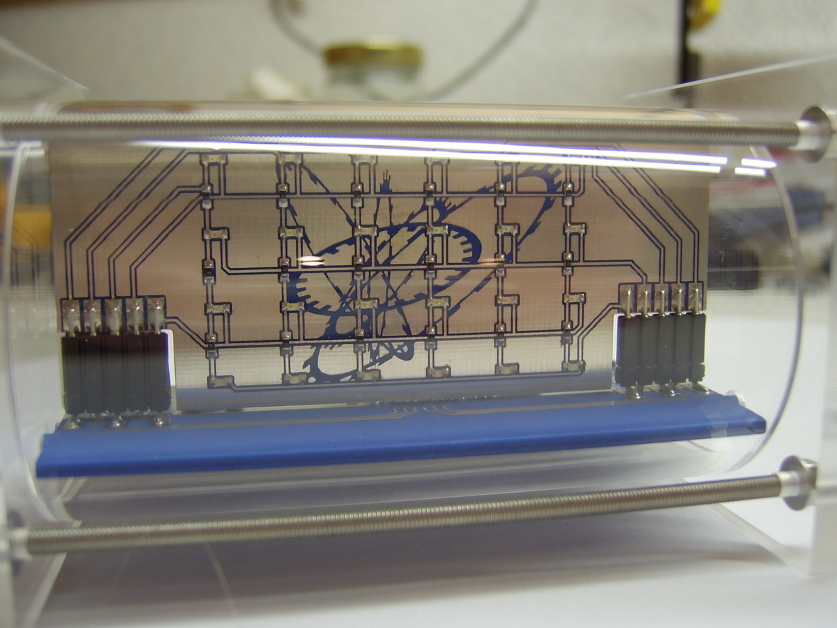

Een binaire klok, met kunstzinnig display.
De behuizing kan wat bekend voorkomen, kan kloppen. Sine heeft ooit een nixieklok gemaakt in een soortgelijke behuizing, daar heb ik het idee van gestolen.
Nog een close up:

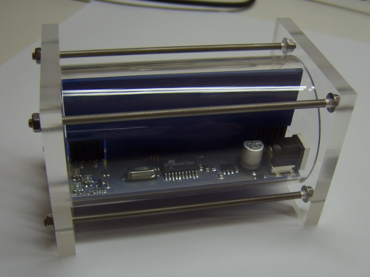

Ook de achterkant is mooi gelukt:

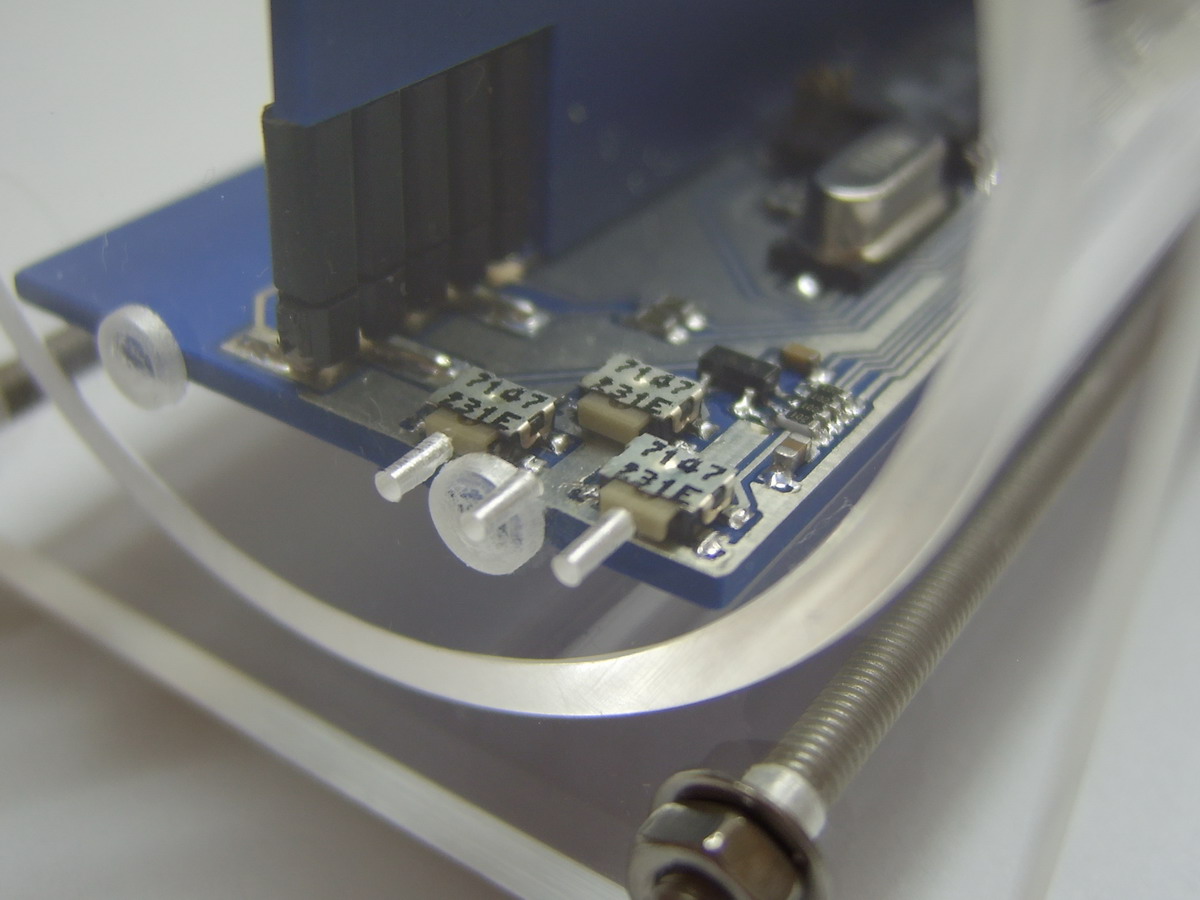

Kijk, hiervoor had ik die side push drukknoppen nodig:
Ieder knopje lijnt precies uit met het 1mm gaatje zodat je met een stokje de tijd in kan stellen. Een knop om uren op te tellen, een knop om minuten op te tellen en een knop om seconden naar 0 te resetten.

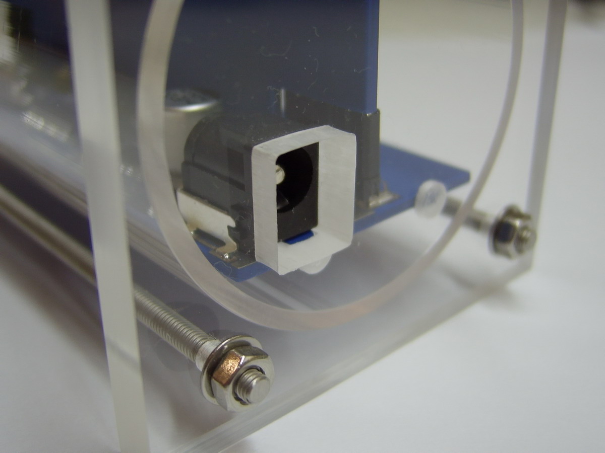

Ook de voedingsconnector is netjes ingebouwd:
Het ding werkt op een normale 9V adapter. Spanningsregelaar zit ingebouwd in de klok inclusief ompoolbeveiliging. In vol bedrijf trekt het hele ding nog geen 10mA.

De klok is volledig in elkaar geklemd met de draadeinden. het plexiglazen buisje klemt er simpelweg tussen, de print hangt met vier nokken in vier gaten (de halfgeboorde gaten aan de zijkanten).
Het display bestaat uit 24 blauwe 0603 SMD LED's die in matrix staan, vandaar dat er ook 18 0603 0Ω weerstand zijn gebruikt. Alle LED's staan aangesloten, dus het is ook nog mogelijk om andere dingen op het display te laten zien.
De controller is een ATtiny2313 met 884kb aan code. Van de 17 I/O pinnen is er een niet gebruikt. Deels overgens, want de pin hangt aan de ISP connector. Die ISP connector is overgens pitch 1.27mm, vandaar dat ie zo klein lijkt.
