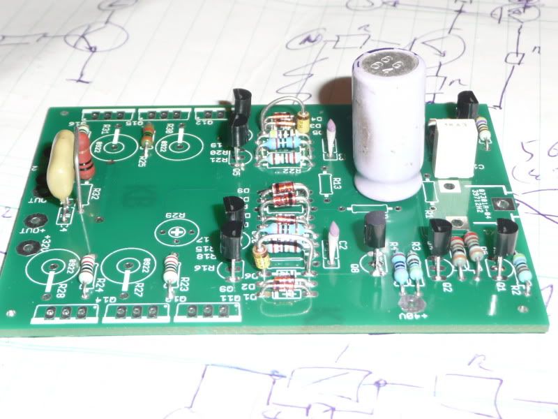

juist 1 print zo goed als gedaan, nog een paar weerstanden en dan kan ie getest worden. Ook mijn schema al aangepast naar de juiste symbolen (condensator, trim pot en cinch dat niet past).

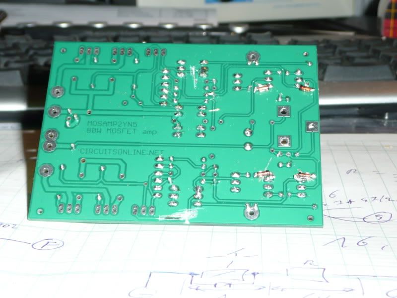

Onderkant: http://i63.photobucket.com/albums/h148/fragme_dmc/electronics/mosamp2y…

Ook al aardig op weg zie ik! Ik zal kijken of ik nog foto's neer kan zetten na de opbouw (excl. fets waar ik niet aan begin tot ik de koellichamen heb).
Was je vergeten nog diodes te plaatsen op de print daar ze aan de onderkant zitten?

Dat zijn die zeners (er volgen nog 3 weerstanden ook) die naderhand pas in het schema zijn gezet.

Die waren niet bijgeplaatst hoor, die gingen in plaats van de 1N4007's die tussen in/out van de LMs zaten om de max. spanning te beperken over de LMs. Of bedoel je die 15v zeners?
Ik mis helaas mijn 82pF'jes in het lokale feedback circuit, maar die haal ik van de week wel even.
Die 4 8V2 zeners in je schema in pdf formaat, deze stonden niet in de figuur in de start post toen ik aan de print begon.

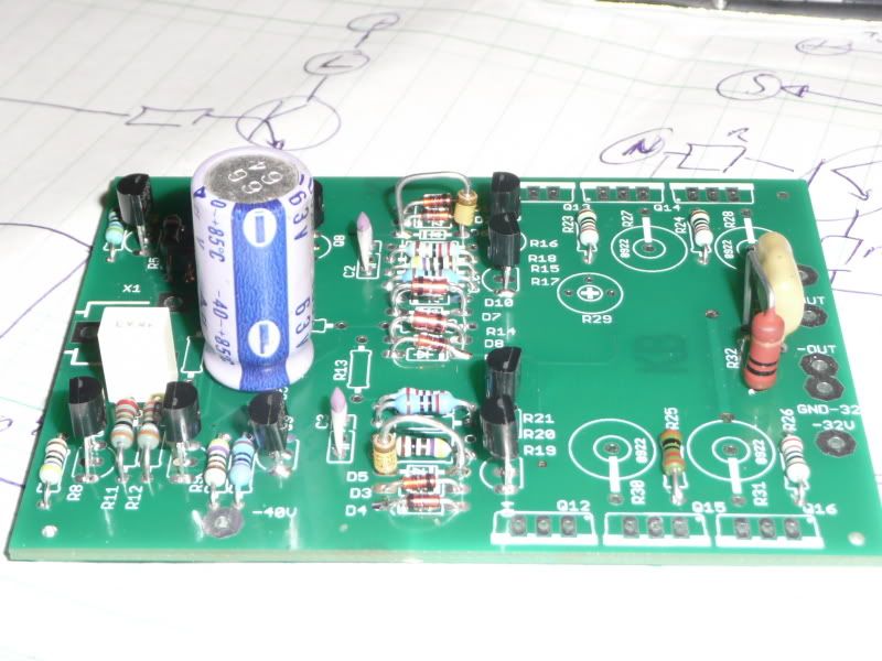

't heeft even geduurd maar hier dan de foto's van de bestukte print:

Mooi hoor, de layout van de componenten is ook heel aangenaam om naar te kijken. Ik ben benieuwd naar het eindresultaat!

Ik moet zeggen dat ik ook blij ben dat ik ook de 36V zeners over de LM317/337 heb toegepast. De driver trafo's gaven bij elkaar toch nog wel een paar volt meer onbelaste voedingsspanning, ik zit met zo'n +52/-52v nu terwijl er +45/-45 nodig was. De trafo's die ik heb hebben schijnbaar een vrij beroerde regulatie dat ze nog zo'n hoge onbelaste spanning afgeven. Onder belasting heb ik nog niet kunnen meten, ik moet daar eerst de print op het koellichaam monteren. De regelaars worden daar ook aan vastgeschroeft. Maar alas, mijn boormachine accu was leeg dus ik had eerst maar de drivervoeding in elkaar gezet in de tussentijd.

Wel vind ik je soldeerwerk aan de bottom side voor verbetering vatbaar. Maar dat is meer beroepsdeformatie van mijn kant. Misschien thermal lands gebruiken in je volgende layout?
