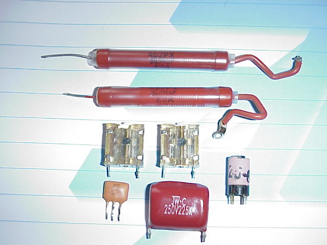

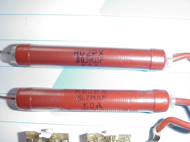

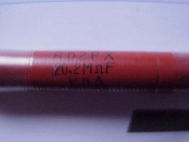

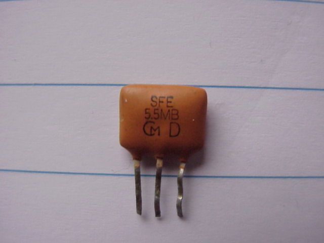

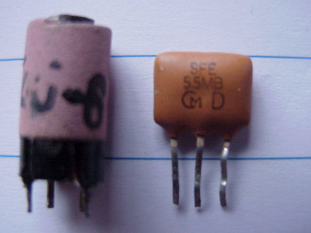

2 weerstanden 20.2MOhm

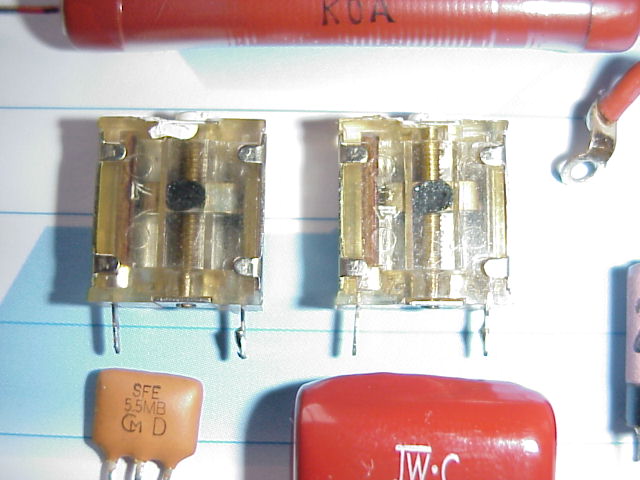

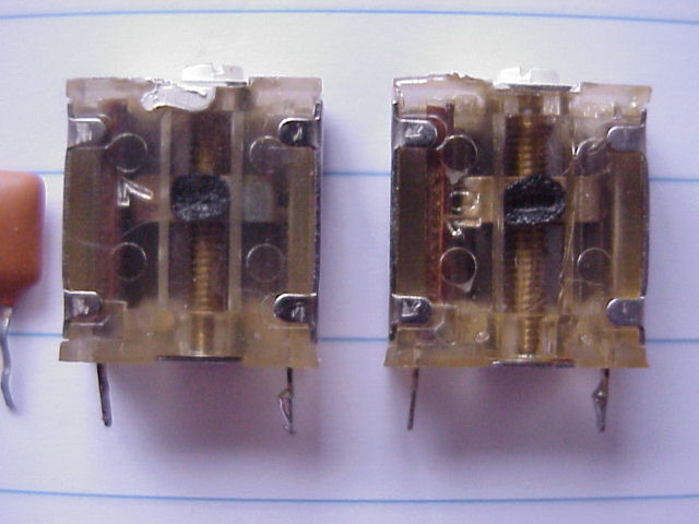

daaronder 2 instelpots
                                           één of ander spoeltje met aftakking
keramisch filter   250V condensator; 2.2uF
(op volgorde van de eeste foto)
Bedankt Zweetvoetje die keramisch filter kent gij die aansluitingen daarvan? of mag dat eender hoe aangesloten worden?

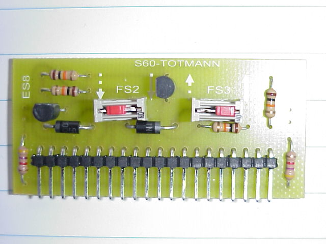

Is er iemand die dit printje bekend voorkomt?of voor wat het dient?
http://www.uploadarchief.net/files/download/mvc-770f.jpg
[Bericht gewijzigd door Henry S. op (37%)]
Geen idee, maar Google geeft gewoon directe hits op het opschrift.
Iets met automatische deuren ofzo.
Aart die FS2 en FS3 zijn dat misschien dip schakelaars want ik kan die verschuiven en dan zijn die onderbroken?
