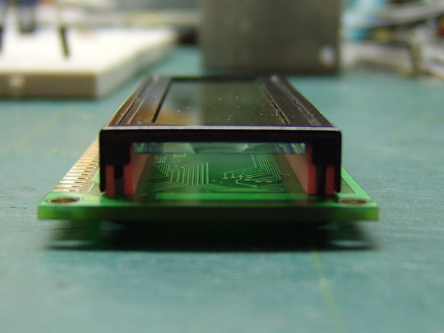

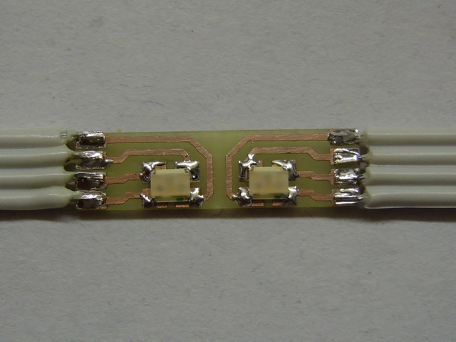

Ik was vanavond toch bezig om een nieuw printje te maken, het vorige was te klein.. Draden begonnen af te breken omdat de soldeervlakjes gewoon te klein waren. Meteen maar een goede foto genomen van het nieuwe printje, dit maal iets hoger (5mm):
http://www.kleinisfijn.nl/co/labvoeding/rgb-backlight_lcd_05.jpg

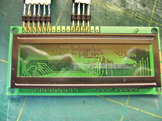

Over dit LCD's, je hebt echt een LCD nodig wat dit kan:
http://www.kleinisfijn.nl/co/labvoeding/rgb-backlight_lcd_06.jpg
Echte groene of blauwe display kunnen dit niet, die moeten altijd groen of blauw zijn om de letters te kunnen zien. Wel grappig dat gewoon het telefoonnummer erop staat, hetgeen je wel pas kan zien als je het display flink uit elkaar gehaald hebt. Nou niet meteen allemaal die gasten gaan bellen waar ze te koop zijn. ;)
Daarbij is zo'n opbouw zeer handig als je zelf aan het backlight gaat knutselen:
http://www.kleinisfijn.nl/co/labvoeding/rgb-backlight_lcd_07.jpg
Onder het motto "there is plenty of room at the bottom" kan je er behoorlijk wat onder proppen. Een extra diffuser uit een oude TFT kan nooit kwaad.

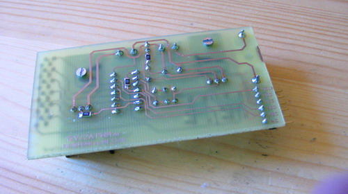

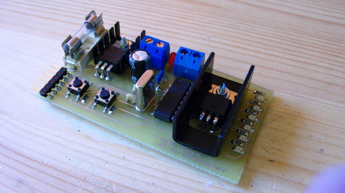

Eindelijk weer eens een ding van mijn kant uit.
Een universele PWM'er :) Led indicatie hoeveel hij ongeveer PWM'd
Print is dubbelzijdig
http://www.uploadarchief.net/files/download/pic_0161_resize.jpg

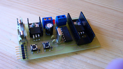

Links zit een 6-pins header. Hier kan ik m'n PicKit2 op aansluiten mocht ik wat willen veranderen aan de software. Ook 2 drukknoppen, om de duty van de PWM te verhogen en te verlagen
http://www.uploadarchief.net/files/download/pic_0162_resize.jpg
http://www.uploadarchief.net/files/download/pic_0163_resize.jpg

Shiptronic
maken die printbanen onder het koelprofiel geen vehoogt risico op sluiting ?
Daar dacht ik eerst ook aan. Maar de zwarte coating op het profiel geleidt voor geen meter. :) mocht het ooit nog eens gebeuren dan prak ik er een stukje rubber of iets dergelijks onder.
