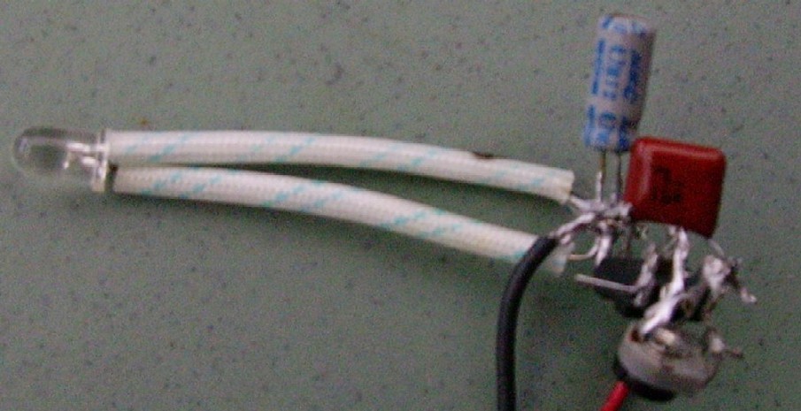

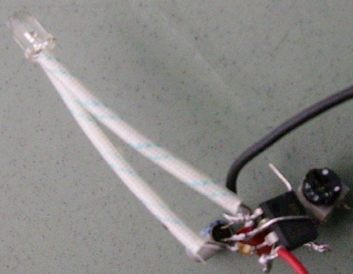

Hier een (heeeeel) eenvoudig projectje van mijn kant:http://www.uploadarchief.net/files/download/imgp0010.jpg
En
http://www.uploadarchief.net/files/download/imgp0012.jpg
Niet erg indrukwekkend, ik weet het.(is een NE555 knipperlichtje voor wie het nog niet doorhad) Had ook even geen zin om een gaatjesprint te nemen. Tijdens de examens moet je toch ook wel eens iets anders doen dan leren.(niet dat ik dat zo extreem veel doe hoor)

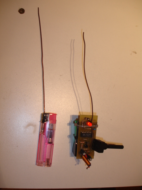

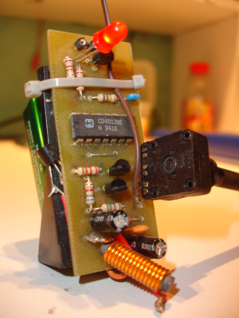

Dan ook maar een examenspeeltje gemaakt. Bij de aansteker heb ik aan het buisje waar het gas uitkomt een antenne gesoldeerd. Met de aansteker kan ik nu het ledje aan en uit doen, of een relais bedienen,wat je wil. Het ontvangertje ontvangt storing in de lucht, dus als je je pc voeding opzet of wat met de schakelaar van het licht speelt kan je het ledje ook aan of uit doen. Het schema is van uit een oude elektuur.
http://www.uploadarchief.net/files/download/module1.jpg
http://www.uploadarchief.net/files/download/module2.jpg

AC/DrieC weet je nog welke elektuur dat is ?

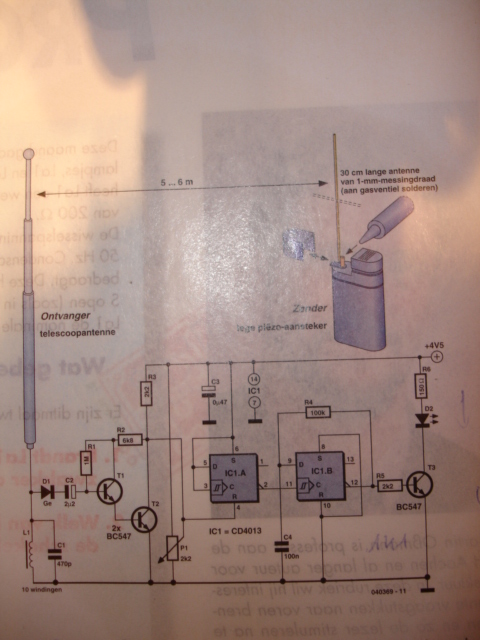

@Tim Blanckaert : Ik denk zo een 4 tal meter maximum als hij mooi afgeregeld is. Ik weet niet meer welke elektuur maar hik heb het schema toen uitgeknipt en heb er nu foto van genomen.
http://www.uploadarchief.net/files/download/ontvanger%20aansteker.jpg

@AC/DrieC : mooi gedaan!
Hoe werkt dat eigenlijk? Ik snap niet goed wat je doet met die aanstker zender. Ik kan het ook niet zo goed lezen, is het de bedoeling dat je het piëzo elementje aan een antenne hangt?
Edit: Hoeveel windingen zijn het?(niet zo goed leesbaar, een stuk of 14-15)

Uitgeknipt? :'-(
2004 zo te zien, heb je niet de hele pagina?

De elektuur lag in school en moest ook daar blijven, dusja dan maar uitgeknipt :),10 windingen.
