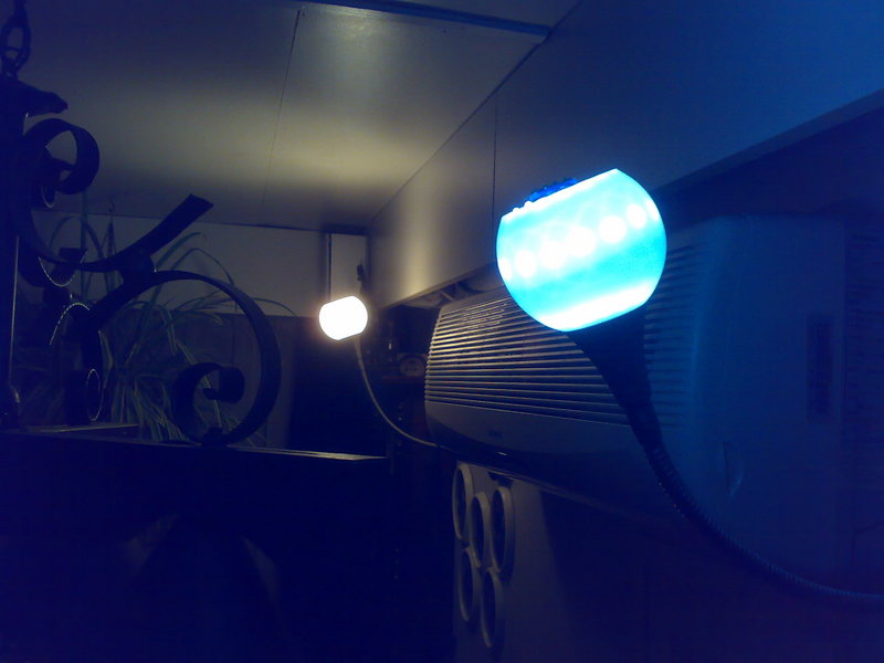

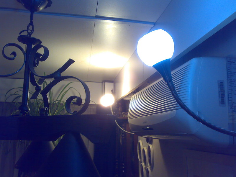

Men neemt 48 witte ledjes, een te vervangen halogeenlamp op 230V en wat weerstanden.
Wat krijg je dan? Een Led lamp op 230V met 48 Led's, die totaal 4,6W verbruikt waarvan 1,2W in de weerstanden verstookt wordt.
Alles klikbaar
De lichtopbrengst in vergelijking met een 40W Halogeenlamp:
http://www.uploadarchief.net/files/download/resized/ledlamp%201.jpg
Het effect wat je in het echt daarbij ook ziet:
http://www.uploadarchief.net/files/download/resized/ledlamp%202.jpg

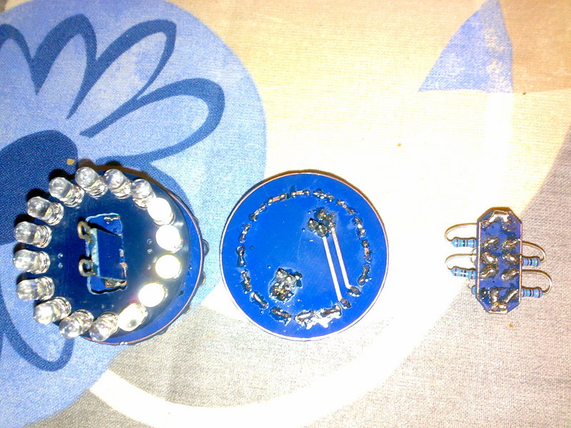

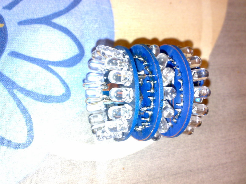

De totale printplaat:
http://www.uploadarchief.net/files/download/resized/ledlamp%203.jpg
De onderste 2 zitten aan elkaar vast.

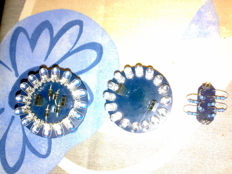

De printplaten voor zover te scheiden:
http://www.uploadarchief.net/files/download/resized/ledlamp%204.jpg
De onderkanten:
http://www.uploadarchief.net/files/download/resized/ledlamp%205.jpg
Het is inderdaad nog niet aanraakveilig, maar dat komt goed;)
Het is ook niet netjes gesoldeerd, sommige dingen moesten nog wel eens vervangen worden:P

Zo, daar was je wel even zoet mee denk ik :)
Is het licht niet erg ongezellig, zo in je sfeerspotjes?
Op de foto lijkt het blauw, je had beter warmwitte led's kunnen nemen.

Gisteravond de printplaten geëtst en de leds erop gesoldeerd, ontwerp lag al langer klaar, dus ging wel aardig snel.
Het was inderdaad meer een proof of concept, had toevallig een bestelling van 100 witte led's bij niels staan.
Het eerste onwerp was 64 leds, maar dan moet ik het nog een beetje compacter zien te krijgen
Warmwitte leds komen in het volgende ontwerp, misschien ook met grotere hoek.

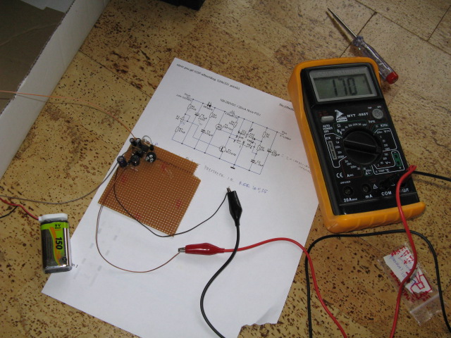

Meer show your progress:
http://www.uploadarchief.net/files/download/img_1662.jpg
Met dank aan turbokeu voor de spoel/diode/fet en cap.

en wat gaat het woorden?
Is een standaard 555 Hoogspanningsvoeding
Heb je hem al belast getest, Lucky Luke?
My brain's all broken, but I'm feelin' alright, I feel like I'm chokin', but I'm feelin' alright, I'm goin' down fast, but I'm feelin alright, I'm not gonna last,but I'm feelin ALRIGHT! Oh Henry
Op de foto hangt er een multimeter aan die 170V aanwijst, hij kan ook hoger. De nixie die 'ie moet voeden licht netjes op, dus...
Het word een single Digit Nixie klok, vandaar dat er nog wat meer ruimte op het printje is. De rest van de onderdelen zit er inmiddels ook al op, alleen zit er nu een LED op een open-collector output, die ik nog moet verplaatsen naar een gewone uitgang.
