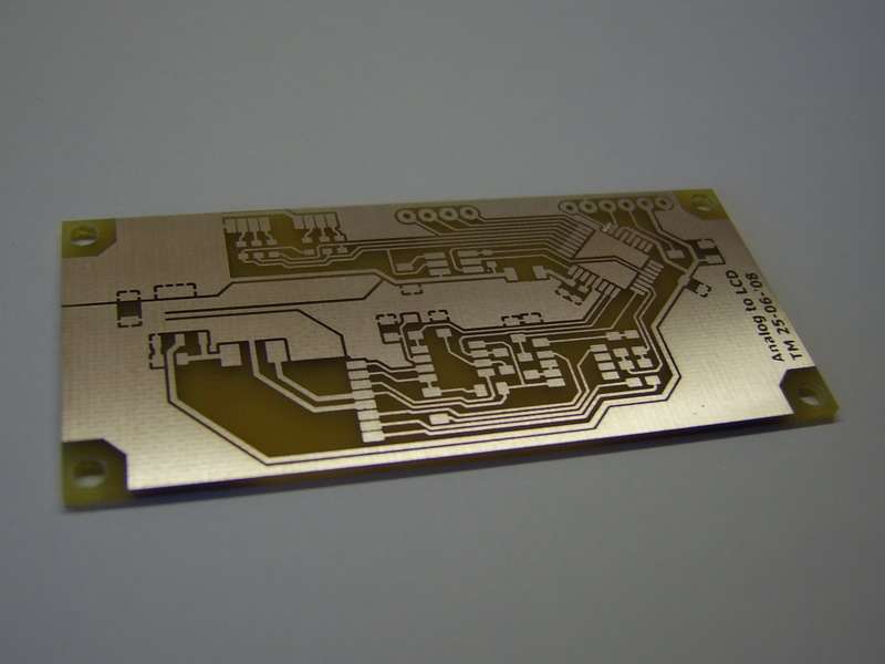

Ik had vier maanden geleden al een printje gemaakt en grotendeels bestukt, en nu ben ik er eindelijk mee verder gegaan.
Foto's zijn natuurlijk klikbaar.

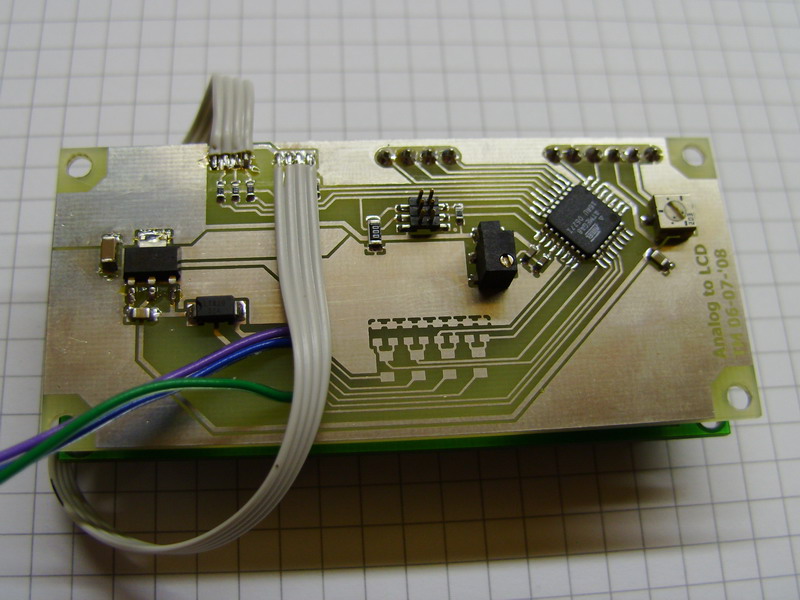

Het printje, voor het display in m'n labvoeding(en).
Bestukt met een ATmega8, 5V regelaartje en een SMD 10 slagen spindeltrimmer om de ADC referentie nauwkeurig af te stellen.

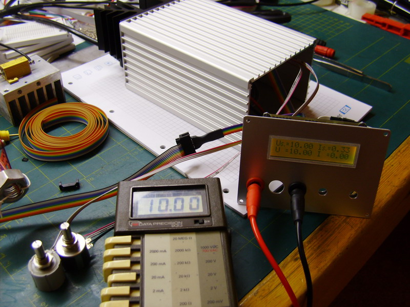

Na het in elkaar zetten en het schrijven van wat software zag het geheel er zo uit:
De vier waardes stellen Uset, Iset, en U & I voor. Zo kan ik zien waar de stroombegrenzing op ingesteld staat voordat ie actief wordt. En als de stroombegrenzing actief is kan ik zien tot hoe hoog de spanning kan oplopen.
Dit stukje programma neemt pas 25% van de ruimte in, dus ik heb nog genoeg plek over om wat leuks te gaan doen met het RGB backlight van het LCD.
klein is fijn
Daar zitten nu een aantal weerstanden als spanningsdeler om onder andere de uitgangspanning van de voeding terug te halen naar max. 1.2V zodat de ADC ze kan meten.
Ik heb de referentie van de ADC op 1.2V gezet omdat ik op deze manier geen opamps nodig heb om de spanning over de stroomshunt te meten. (Versterkende opamps hebben weer negatieve spanning nodig, etc, veel gerommel.)

Heb je die Atmel-nota al gelezen, waarin beschreven wordt hoe je door oversampling 12-bits resolutie kan bekomen met een 10-bits ADC? Dat is hier te vinden onder de naam "AVR121: Enhancing ADC resolution by oversampling".
klein is fijn
Het ding sampelt ook eerst 10 keer, telt dat allemaal bij elkaar op en rekent daar mee verder.
Ik heb dan wel niet naar de Atmel sheet gekeken, maar dit werkt prima. 5 keer per second de waarde verversen op het display is genoeg, anders wordt het een cijferbrij. En in 200ms kan je hele gekke dingen doen in een ATmega8.
