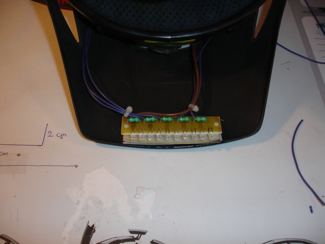

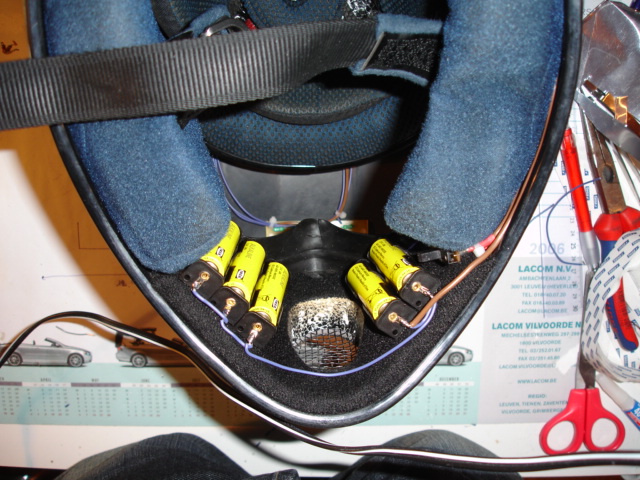

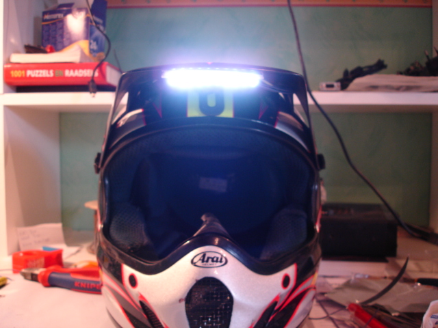

Een paar pagina's eerder heb ik het printje al getoond dat ik wou inbouwen in mijn helm om s'nachts ook links en rechts te kunnen kijken. Nu heb ik het printje en de batterijen ingebouwd in mijn helm. Voor diegene die niet meer weten wat het juist is : Het zijn 10 leds ,per 2 parallel geschakeld op een leddriver, deze leddriver heeft maar 0,9V nodig om de leds aan 40mA te laten branden. Elke driver werkt dus op 1 AA batterij en ze branden een 30 tal uur.

mooi, juist de plaatsing van de batterijen lijkt me niet echt handig.
kijk ook uit dat je led's niet te fel zijn zodat je auto's of fietsers niet verblind..

Ja ik heb de leds nu wat meer naar beneden gericht zodat ze niet te ver voor me uitschijnen, De batterijen zitten idd wat onhandig maar heb er geen last van :)

Veilig niet, maar je kunt wel goed zien waar je op land bij een val :-)

ik zou er eerder boven en onder wat zilverpapier tegen kleven of toch in ieder geval die laten "richten". als ze zo schijnen, schijnen ze dan ook niet in de ogen?
