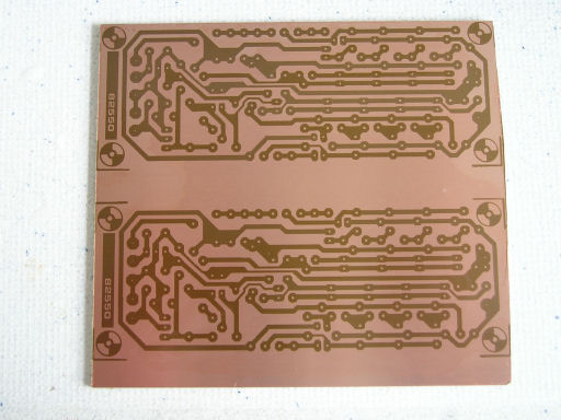

Twee printjes, één voor ieder kanaal (scan uit de E.):

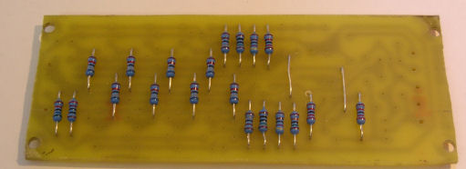

Opgebouwd met metaalfilm R'tjes (lastig om de kleuren precies te onderscheiden):
http://www.uploadarchief.net/files/download/mdvv-02.jpg

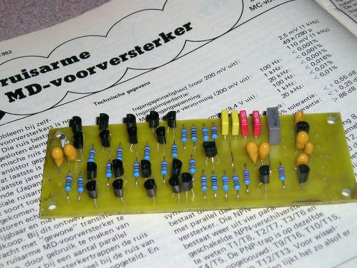

Eén printje opgebouwd, met bewijs op de achtergrond:
http://www.uploadarchief.net/files/download/mdvv-03.jpg

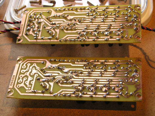

De onderkant van beide printjes. Is een old-school print: grote koper-eilanden voor de onderdelen. Heb de bout wat heter moeten stoken om e.e.a. goed te laten vloeien...

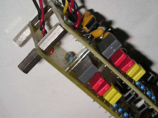

De printjes passen als een sandwich op elkaar. Alleen de bovenste bevat het voedings-gedeelte. De onderste krijgt spanning via de vertikaal gemonteerde draadjes (in het midden zichtbaar):
http://www.uploadarchief.net/files/download/mdvv-05.jpg

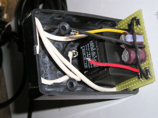

Spanning via een zelfgebouwd adaptertje (simpel 3VA trafo-tje, 4 dioden en wat C-tjes):
http://www.uploadarchief.net/files/download/mdvv-06.jpg

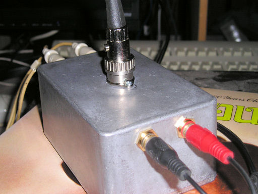

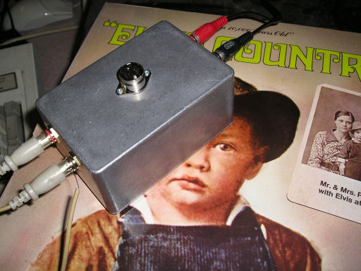

Compleet ingebouwd in een alu behuizing (met een klassieker op de achtergrond :+):
http://www.uploadarchief.net/files/download/mdvv-07.jpg
In- en uitgangen achter en voor, 'prik' zit aan de bovenkant:
http://www.uploadarchief.net/files/download/mdvv-08.jpg

Prachtig, komt er nog een beetje fatsoenlijk geluid uit? (zonder ruis? :p)
Aah, dat ding met een hele stapel torren parallel, onder het motto " met velen minder ruis "
picsels
Volgend project: funcgen met ad9833 afmaken, dan...
Zo op het 'eerste gehoor' prachtig geluidje.
Alleen het bekende 'schrapen' van de plaat, geen ruis.
@Sine: inderdaad, hoe meer torren hoe meer vreugd.
Vandaar ook de opdracht in HMFOT: zoveel mogelijk TO-92 :-)

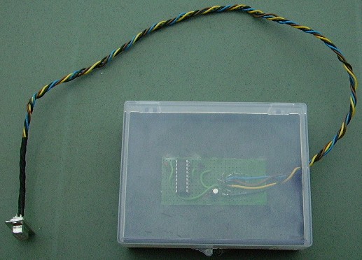

Hallo allemaal.
Zoals mijn signature aangeeft ben ik aan het beginnnen met PIC.
Ik heb nog geen foto's getrokken, die komen straks.

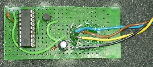

Maar ik heb dus een PIC programmer gemaakt.
Ik weet het, jullie zullen allemaal gaan roepen dat het niet goed is enzo maar die PIC programmer met het rode kruis is redelijk makkelijk werkend te krijgen.
En hij werkt nog ook.
Eerst had ik wel een prbleem dat hij niets deed maar dat lag simpelweg aan de verbindingskabel, nieuwe connector en klaar was Bart. Ik bedank hierbij ook Ojeke die me 2 PIC's, zener en IC voetje had opgestuurd.
Dat ding werkt bij mij ook al 4 jaar prima, zelfs voor een 18F4550 via icsp.
Het is vooral belangrijk dat je een goede afgeschermde kabel gebruikt en niet te lang, met een flatcable van 50 cm doet hij het niet.

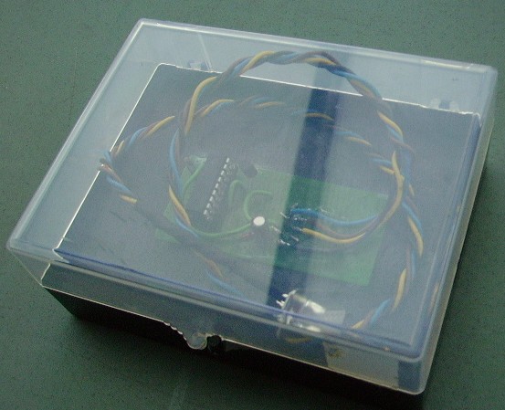

Ik heb gewone gekleurde draadjes van zo'n 30cm gebruikt en het werkt hoor. De behuizing is nogal ruim bij mij maar dat maakt niet uit.
Hier zijn de fototjes.
Het is niet erg professioneel gebouwd, gewoon op gaatjesprint en vastgemaakt met secondelijm. Ondanks dat doet hij het erg goed.
http://www.uploadarchief.net/files/download/imgp0101.jpg
http://www.uploadarchief.net/files/download/imgp0102.jpg
http://www.uploadarchief.net/files/download/imgp0103.jpg
Technojunk
waarom steek je die draadjes op de laatste foto niet helemaal door de gaatjes? Nu heb je kan dat ze elkaar raken (of heb je er lijm over gegooid?)
Volgende keer print iets rechter afzagen en de draadbruggen netjes leggen (Onder hoek 90 graden en plat op de print) Dan ziet het er aardig uit! ;)

Ik weet het afwerking is niet mijn sterkste kant.
de reden dat de draadjes er uitsteken is dat er eerst een connector in zat gesoldeert maar die bleek dan toch kapot te zijn.(was gerecycleerd)
Ik had de pinnetjes van de connector verlengd met kleine stukjes draad van weerstanden, deze zitten er nu nog op.
Hier heb ik gewoon aangesoldeerd(het was nu nog netjes op de achterkant)
Ik heb er inderdaad voor de veiligheid wat velpon over gegooid.

Leuke binnenkomer voor een relatief nieuw lid hier, haha. En inderdaad, de behuizing had misschien wat mooier gekund, maar de voldoening dat je werkelijk alles eigenhandig hebt gemaakt zal dat snel goed maken.
Voor een volgend project kun je als behuizing natuurlijk ook iets ´grappigs´ bedenken. Haal bijvoorbeeld een kapotte DVD-speler leeg, maak gaten waar de buizen doorheen 'kijken' en zorg voor wat eye-candy op het display. Toch zelfbouw en originaliteit, maar voor het oog een wat prettigere kast.
