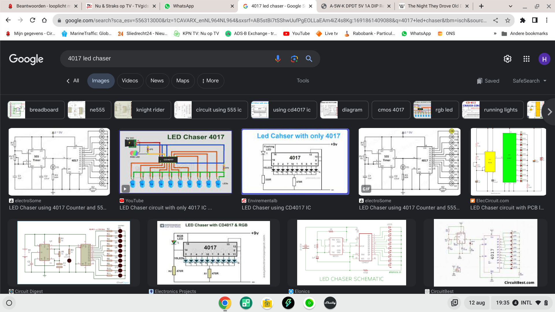

huh?,vergeten put? internet vergeet nix....
Als je met google '4017 led chaser' inklopt en dan images (plaatjes) zie ik er honderden misschien wel duizenden...
Er staat ook een looplicht hier op CO https://www.circuitsonline.net/schakelingen/14/lichteffecten/looplicht…
[Bericht gewijzigd door Hubie op (15%)]
als je met google "intel 486" of "aap op een fiets" in typt heb je waarschijnlijk ook honderden resultaten? google geeft altijd terug wat je zoekt
al die resultaten (net als die op CO zelf) zijn 20 jaar oud, of repost van dingen van 20 jaar oud
leuk voor hobby, zelfde als mensen die 50 jaar oude auto's onderhouden, betekent niet dat ze gewoon gedateerd zijn
Hubie
Maar je moet je realiseren dat er een hoop "oude troep" op het internet staat. Dingen waarvan de originele ontwerper misschien nu ook zou zeggen: Zo zou ik het niet meer doen als ik het nu moest doen.
