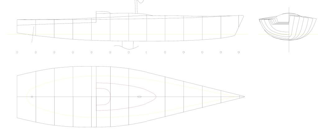

als scheepsbouwer denk ik wel dat het mogelijk is om een vrij snel en betrouwbaar bootje te bouwen, al is 4 meter erg klein voor een transatlantic. maar er zijn ook mensen die in 10 voet de wereld rond gaan zeilen...
de site van de organisator: http://www.microtransat.org/?lang=en
Nu is 4 meter natuurlijk erg klein, maar er hoeft natuurlijk ook niemand op te kunnen slapen. Zo'n klein bootje lijkt me alleen erg kwetsbaar.
Op zich moet het wel te doen zijn, denk ik, want de techniek van het zeil laat zich in grote lijnen wel in formules vangen. Het fine-tunen van de verschillende parameters kan wel eens lastig zijn. Denk daarbij bijvoorbeeld aan de exacte hoek van het grootzeil; ik meen me te herinneren dat je daarvoor naar de bolling bij de mast moest kijken.
Ik denk dat het grootste probleem de betrouwbaarheid zal zijn; als er een keer een lier vastloopt o.i.d., is het al snel einde oefening. Daarbij zijn de spankrachten in de schoten e.d. behoorlijk groot, waardoor grote lieren nodig zijn om deze te kunnen bedienen, en daarmee ook een flinke energievoorziening.

De maat van de boot is redelijk klein maar een gewone mini-transat racer is ook maar 21 voet (6,50m), en doet dus dezelfde route.

vleugelmast zat ik ook aan te denken, erg betrouwbaar, vormvast, makkelijk te besturen en ik geloof aardig snelen waarschijnlijk minder schaduw wat de zonnecellen iets in de weg zit.
qua rompvorm is een VO60 misschien iets, ontworpen voor offshore condities, en aan de wind iets beter als de huidige open 60 en VO70 generaties. een catamaran lijk mij ook niks. niet zelfrichtend en je moet het goed ontwerpen om er minder weerstand uit te krijgen.

Een open 60 en 70 is gebouwd op koersen precies de andere kant op. Bovendien denk ik dat het nabouwen van een 70 voeter op deze schaal weinig nut heeft.
Ik zou eerder voor robuust gaan met een ronde rompvorm. De bovenbouw hoeft niet zo vlak te zijn als een grote boot. Ik zou zelf eerder uitgaan van een flinke kunststof rioolpijp als basis: simpel, gemakkelijk te bewerken en sterk.
Een cat is idd niet zelfrichtend en gaat op die kleine schaal nogal snel over de kop is de ervaring.
een ronde bovenkant bevorderd ook weer het terugrollen na eventueel omslaan, en waarschijnlijk ook beter voor zonnecellen.
met vo60 bedoel ik de eerdere generaties, deze zijn rond, en allrounders. kunnen ook goed aandewinds varen. hier staan wat modeltekeningen van de laatste winnaar http://i374.photobucket.com/albums/oo182/johannesromkes/vo60.jpg
