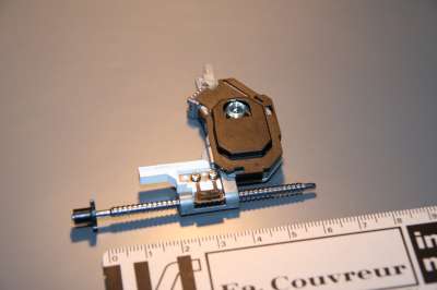

ik vond zoiets van een Cd lezer, het is bedoeld om de kop te laten verschuiven, en het is eigenlijk vrij sterk.
Ik weet niet meer uit welk merk of type lezer het kwam. Waarschijnlijk een oud type.
zie: http://www.uploadarchief.net/files/download/img_9205-400.jpg

Die kleine asjes zitten ook in de oude floppydrives. Maar ik heb voorlopig rond de 120mm schroefdraad lengte nodig volgens mijn tekening ( is nog niet volledig af) Ik denk daarvoor een gewone 6mm draadstang te gebruiken. Je kunt ze per meter verkrijgen, eventueel ook in messing. Het schuifmechaniekje maken (= moer gedeelte) is dan niet zo moeilijk omdat je zelf draad M6 kunt in tappen.
Het grootste voordeel is idd de vergendeling zonder dat de motor hoeft onderspanning te staan. Vergeet ook niet dat alles op batterijen moet kunnen werken wil je op verplaatsing gaan. Ik bezit nog 2 loodaccu's 12V 6.5AH van video spots.
