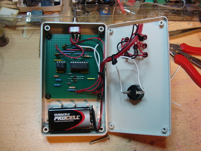

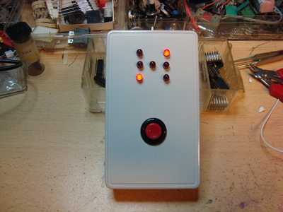

Ik schaam me bijna met mijn kleine projectje na de schitterende projecten van KIF en zonnepaneeltje...
Maar goed, mijn dochtertje van 6 wilde weer solderen en toen kwamen we op het idee om een elektronische dobbelsteen te maken, daar we veel bordspelen doen en de dobbelsteen dan alle kanten opvliegt.
Bovendien kan dan niemand de ander beschuldigen van manipulatie van het significante kleinood.
Schema is vrij simpel, gewoon een 4017 die staat te tellen aan 5kHz waar dan weer een 555 schuldig aan is.
http://www.uploadarchief.net/files/download/juli2009%20035.jpg
In vol ornaat...
http://www.uploadarchief.net/files/download/inside.jpg
En de ingewanden...

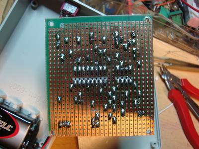

http://www.uploadarchief.net/files/download/sold.jpg
En het soldeerwerk van mijn dochter, alleen het frezen vindt ze nog wat eng...Paps heeft de rest in elkaar gefrut.

Volgens mij wordt het juist gemakkelijker om iemand te beschuldigen van vals spel, vooral als jij de enige bent die iets van elektronica weet, en het voor alle andere spelers magie is.
Erg moeilijk zou het ook niet moeten zijn; 4017 eruit, kleine microcontroller erin, en dan onderin het voetje een klein L/C kringetje proppen als primitieve ontvanger. Als je dan ook nog de originele tekst van de 4017 op de controller zou kunnen krijgen, is het helemaal compleet, maar dat lijkt me wat lastig. De voedingspinnen en zo moeten dan natuurlijk wel overeenkomen, dat zou een struikelblok kunnen zijn.

Knap stukje soldeerwerk.

Elektuur had ooit een valsspeel dobbelsteen. Zaten er aan de spijkers/schroefjes draden die, als je je vingers er op legde, de oscillator dermate vertraagden dat je mee kon tellen.
Idd netjes gesoldeerd.
Misschien een leuke uitbreiding:
Schok sensor, dus als je schud dan dobbelt hij (denk aan een buzzer als schok schakelaar).

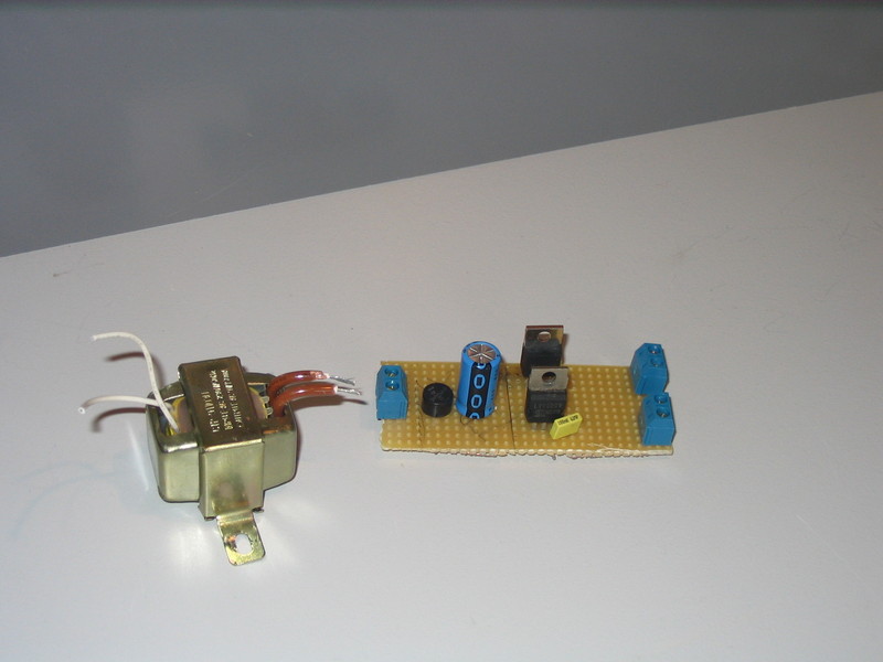

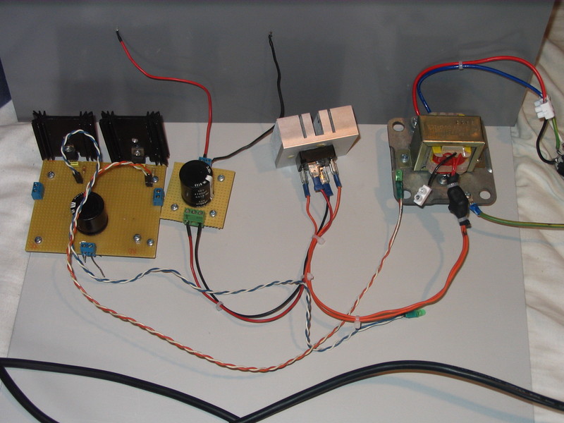

Ik ben bezig met een voeding, de gelijkrichter is wat overkill, maar al de andere die ik liggen had waren te klein. En ik kan deze gelijkrichter dan ook gebruiken in een volgende (zwaardere) voeding.
http://www.uploadarchief.net/files/download/img.jpg
groot: http://www.uploadarchief.net/files/download/img_2501.jpg
Dit is 7812 + 7505, foto's van LM317 komen nog.
http://www.uploadarchief.net/files/download/img_2508.jpg
groot: http://www.uploadarchief.net/files/download/img24546464.jpg
Voeding voor de DPM's plus een vraagje: Mag ik de dpm voor spanning uit dezelfde transfo voeden als de dpm voor stroom? Dit is natuurlijk wel een andere als de transfo voor de voeding.

Op 12 juli 2009 22:46:05 schreef T-baev:
De gelijkrichter valt nog wel mee, maar dat koelblok niet! Dat is gezien de grootte van de trafo volledig overbodig.

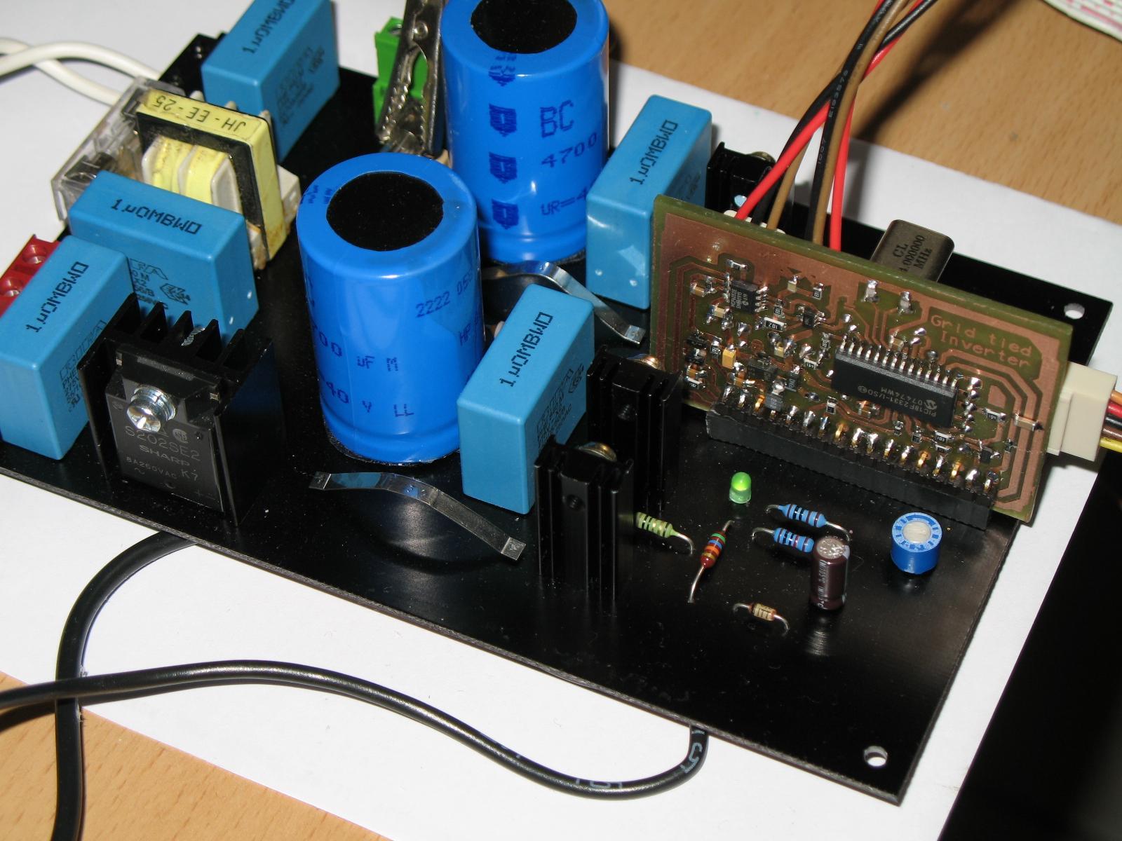

Op 12 juli 2009 16:09:07 schreef Zonnepaneeltje:
Main PCB
@Zonnepaneeltje,
Waar heb je dat mooie zwarte printplaat vandaan??
Zoiets zoek ik ook, vanwege de 'ouderwetse' look in een project waar ik mee bezig ben.
trafo lijkt op de foto wat kleiner, maar dat wil niet zeggen dat je geen gelijk hebt. :)
Maar de behuizing wordt van hout, en anders moet ik hem rechstreeks op het hout monteren.

Dat roepen ze, ja. Maar als je het niet al te groot doet, is de kans dat je geleverde stroom de straat uit moet nihil. Je buren verbruiken de door jou geleverde stroom. Dus ze BESPAREN transportverliezen omdat het niet van de centrale naar jou straat hoeft!
@ Jeroen Boere: ik moet er nog even over denken of -en hoe ik de grid tied inverter op het internet zet.
De software is zelfgeschreven, alleen de basis van het sinus PWMmen heb ik van frequentieregelaar-software van de Microchip site.
@ Tidak Ada: de zwarte printplaat koop ik bij www.Octamex.de

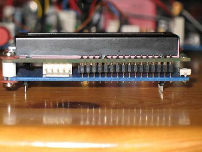

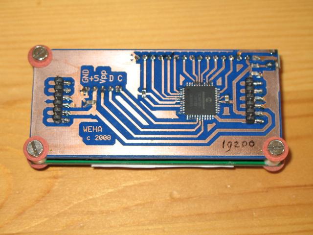

@MxTheo: Toen ik mijn frequentieregelaar development bord ontwierp heb ik daar de seriele LCD bij bedacht.
Hij zit als opsteekmodule op het dev-bord.
Dat beviel zo goed dat ik er later nog meer heb gemaakt die in verschillende projectjes zitten.
Het is gewoon een standaard LCD module waar ik een printje achter bevestigd heb. Hierop zit een PIC16F884.
Deze ontvangt het seriele signaal m.b.v. z'n ingebouwde UART. Hij zet de ruwe data om naar BCD/ASCII en stuurt het tesamen met tekst naar het LCD.
zijaanzicht:
http://www.uploadarchief.net/files/download/resized/serial_lcd_side1.jpg
De witte 5p connector is voor het ICSP proggen van de PIC.
achterkant:
http://www.uploadarchief.net/files/download/serial%20lcd%20achterkant.…

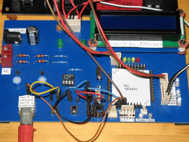

Serial LCD op development bord:
http://www.uploadarchief.net/files/download/18f4431devboard1.jpg
nee, dit mag alleen dezelfde trafo zijn als die 2 galvanisch gescheiden secundaire wikkelingen heeft.

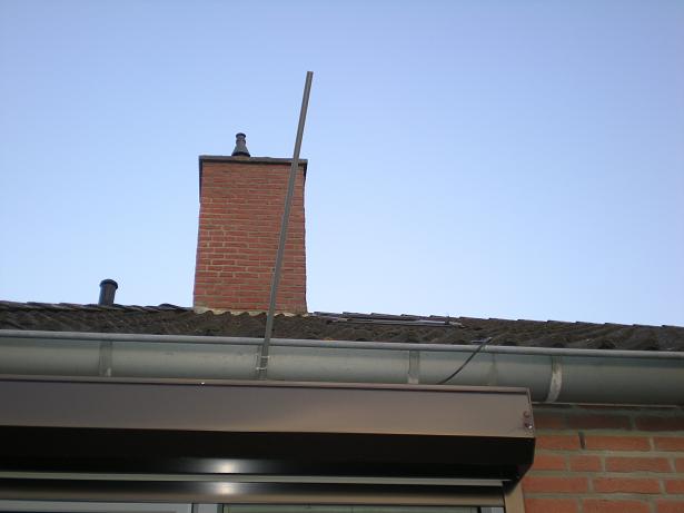

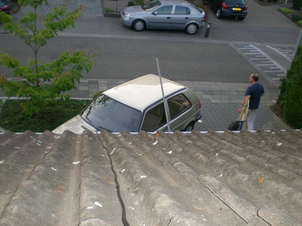

nieuwe opstelling antenne:
http://www.uploadarchief.net/files/download/dscn1776.jpg
http://www.uploadarchief.net/files/download/dscn1777.jpg
o.a. voor:
27 Mhz bakje
FM-bug
Bliksmedetector
Waarom zet je die niet op de schoorsteen??
Op 13 juli 2009 20:14:04 schreef Zonnepaneeltje:
Het is toch een PLED display of zie ik dat verkeerd?
En waar zijn die verkrijgbaar?

Op 13 juli 2009 21:54:15 schreef Fredjuhh:
dat mag helaas niet van mijn ouders, te gevaarlijk.
en, ik moet dan het dak op, wat me ook niet zo verstandig lijkt.
Hugo Welther
Voor 27Mc en een FM bug kan je het zo wel vergeten.
27Mc werkt perfect. vaak ontvangst. (ik luister alleen)
FM-bug nog niet getest. maar waarom zou dat een probleem moeten geven?
