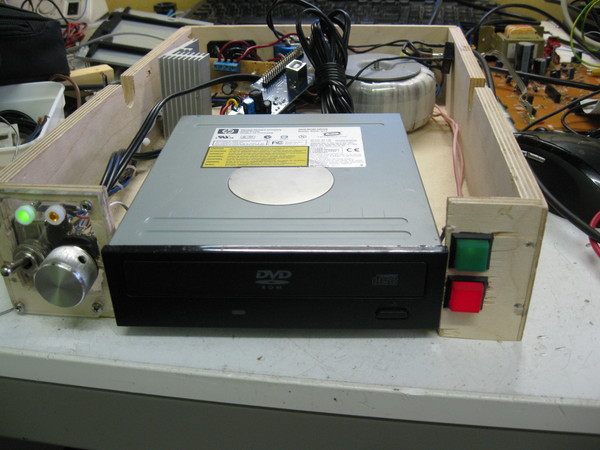

ik ben weer bezig!!
het is een cd-speler met ingebouwde versterker.
de cd-speler is een dvd-rom drive uit een pc. ik heb de eject/stop en play/next track knoppen naar buiten gebracht en voorzien van mooie drukschakelaars.

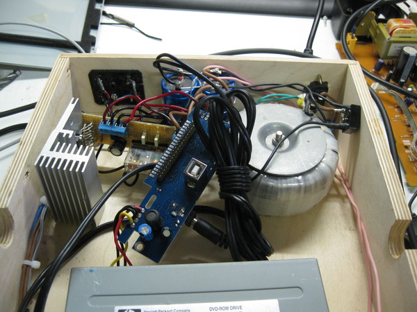

het versterkerprintje is al eens eerder langs gekomen in dit topic, het gebruikt de tda8561q van philips.
aan de voorkant zitten de 2 drukknoppen, een aan-uit schakelaar met groene aan-uit led, een volumeknop, en een oranje statusled van de dvd-drive. het geluid klinkt prima!
de voeding is gemaakt met een 100VA ringkern trafo met zelfgewikkelde 10 volt spoel. hierna een 10A brug en 2 4700µF 25V (op de versterkerprint zit ook nog een 6800µF/16V) elco's in paralel voor de afvlakking.
vanuit deze spanning (12,3V) wordt de versterker gevoed, en dmv een printje uit een externe harde schijf behuizing worden daaruit de benodigde 12V en 5V gemaakt voor de dvd-drive. hiermee kan de drive ook op USB aangesloten worden.
wat moet er nog gebeuren
-kabels inkorten en fatsoeneren
-versterker vastzetten
-deksel maken
-stereopotmeter plaatsten (zit nu een mono lin 100K in met L en R samengenomen, maar het werkt prima)
-vu-meter erin (misschien)
-dvd drive vastzetten (gaten zitten er al)

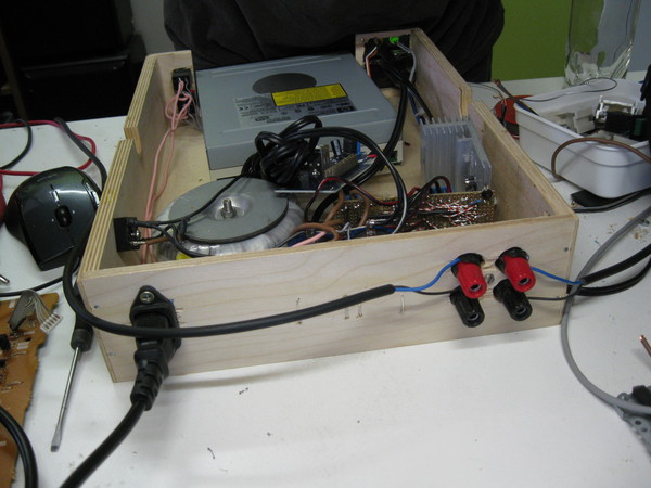

hier komen de foto's
http://www.uploadarchief.net/files/download/trafootjes%20001.jpg
http://www.uploadarchief.net/files/download/trafootjes%20002.jpg
http://www.uploadarchief.net/files/download/trafootjes%20003.jpg
