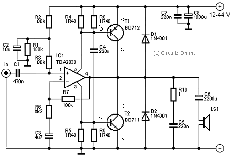

Uit welke datasheet komt hij dan ?
Ik ken deze schakeling zelf uit de Elektuur (Halfgeleidergids 1992, pag. 76, met printontwerpje)
Er staat mij vaag bij dat deze specifieke manier van aansturen van de boostertrap zelfs een vinding van hen is ? Maar dat kan onzin zijn.
Heb hem even opgezocht, Elektuur schrijft 1% weerstanden voor voor R6-9, zonder aan te geven waarom. Misschien leuk om eens mee te experimenteren, gepast potje er over berekenen en THD meten bij verschillende temperaturen en instellingen.
Elektuur is hier zeker niet de uitvinder van, de schakeling is in de jaren '80 veelvuldig toegepast in de audioeindtrappen van diverse merken TV's. In elk geval ben ik hem bij Philips en ook bij Grundig tegengekomen. Ik denk dat hij ook wel in deze of gene datasheet van SGS of ST te vinden moet zijn.
Het schema is van SGS uit een application note.
De 1.4Ω weerstanden bepalen de ruststroom van de eindtrap en moeten gelijk aan elkaar zijn.
Je kan ook niet teveel van die waarde afwijken, te weinig bias = meer vervorming, en te veel bias = meer warmte.
Als ik me niet vergis heb ik 1.43Ω gebruikt omdat die op voorraad was.

1.4 1.5 de absolute waarde doet e rniet zo heel veel toe.
Het is belangrijk dat beide weerstanden GELIJK zijn aan ELKAAR.
anders krijg je onbalans in dat systeem.
ehh F-E, volgens mij schreef ik dat enkele posts eerder al hoor.
En 1% weerstanden zijn in mijn beleving geen precisieweerstanden, ik gebruik niet anders (want niet of marginaal duurder dan 5% exemlaren).

Dit is een variant op de versterker die ik onlangs met de TDA2030 en de BD249 // BD250 gebouwd heb. daar worden ipv 1.4 Ohm, 2.2 Ohm gebruikt. Mijn weerstanden zijn niet gematcht, stond ook niet in het elektuur artikel. Versterker werkt prima en sinus ziet er schoon uit op de scoop.
http://mycaramplifiers.com/200-watts-amplifier-tda2030-8.html
Kon de SGS datasheet even niet vinden, hier de versie van UTC , zie figuur 8:
http://www.zymcu.com/datasheet/electronics/TDA2030.pdf

Als ik de reacties van verschillende mensen hier zie denk ik toch dat het niet veel uitmaakt of ik 1.5 ohm gebruik. Bij dickbest heb ik nu hoop 1.5 weerstandjes gekocht zodat ik 8 weerstandjes kan uitzoeken die het dichtste bij de 1.4 ohm zitten.
Volgens Henri S. is de spanning iets aan de lage kant. De trafo die ik besteld heb kan ik hiervaan de twee spoelen koppelen zodat ik hier 24 volt door krijg deze gelijk richten en een buffer condensator erachter
Dan nog is de spanning wat laag, zie het andere topic.
Dergelijke lage weerstanden selecteren gaat niet eenvoudig met alleen een multimeter.

Henry heeft inderdaad een sterk punt.
Veruit de meeste multimeters zijn ongeschikt om lage weerstandwaarden te meten.
Beter 1,5 Ohm weerstanden van 1% kopen (die nauwkeurigheid haal je met een normale multimeter toch nooit).

Ik zit net nog eens over het schema heen te kijken ik zie dat de collector en de emiter van T1 omgedraaid in zijn in plaats van de normale tekenstand.
Is op deze manier is de collector stroom van T2 toch afhankelijk van die van T1
Op 1 augustus 2009 13:27:21 schreef bart112:
Wat bedoel je met 'de normale tekenstand'? Beide getekende standen zijn normaal.
Het is een push pull ontwerp, elke transistor neemt de helft van de golfvorm voor z'n rekening.

Ik bedoelde dat het pijltje van in het symbool van de tor omgedraaid staat en dat de collector en de emitter aansluiten andersom staan ten opzichte van T2
bart112
Je kan altijd iets bijleren.
Ik heb in het schema de aansluitpennen neergezet kloppen deze want ik vind het nog steeds een meetje onduidelijk.
Op 1 augustus 2009 17:04:53 schreef bart112:
[afbeelding]Ik heb in het schema de aansluitpennen neergezet kloppen deze want ik vind het nog steeds een meetje onduidelijk.
die zijn juist.

Ik heb vandaag de versterker helemaal afgebouwd. Ik heb de er een toonregelaar met de tda1524a ervoor gezet. De versterker eraan en er komt een prachtig geluid. Todat ik het volume helemaal open zet en dan hoor ik een soort tik door de boxen dit lijkt de draden v/d boxen te zijn die tegen het doek geslagen word. Ligt dit aan de toonregelaar of aan de boxen die beide maar 10 watt zijn.
Fuzzbass
Mijn echte naam: Joris | Mijn elektronica website: Fuzzcraft.com
Ik denk dat je de versterker overstuurd (clipt). De trafo die je hebt gebruikt levert eigenlijk te weinig spanning om de versterker z'n maximum vermogen te laten leveren.
OF... je hebt een vergissing gemaakt en (één van) de eindtorren werken niet mee aan de versterking, waardoor de versterker ver beneden z'n maximum al clipt.
bart112
Ik denk zelf dat een v/d eindtorren niet mee werkt omdat ze ook helemaal niet heet worden en de tda2030 wel (kan hem nog net aanraken voor 10 sec)Er zit een redelijk grote koeling op.
Door de manier waarop deze schakeling werkt gaan de eindtorren pas meedoen wanneer de uitgang meer dan ca (+ of -) 1 Ampere vraagt. Dus alleen bij hogere volumes, en dan alleen in de pieken van het signaal.
Het lijkt mij daarom normaal dat de TDA2030 heter wordt dan de eindtorren.
