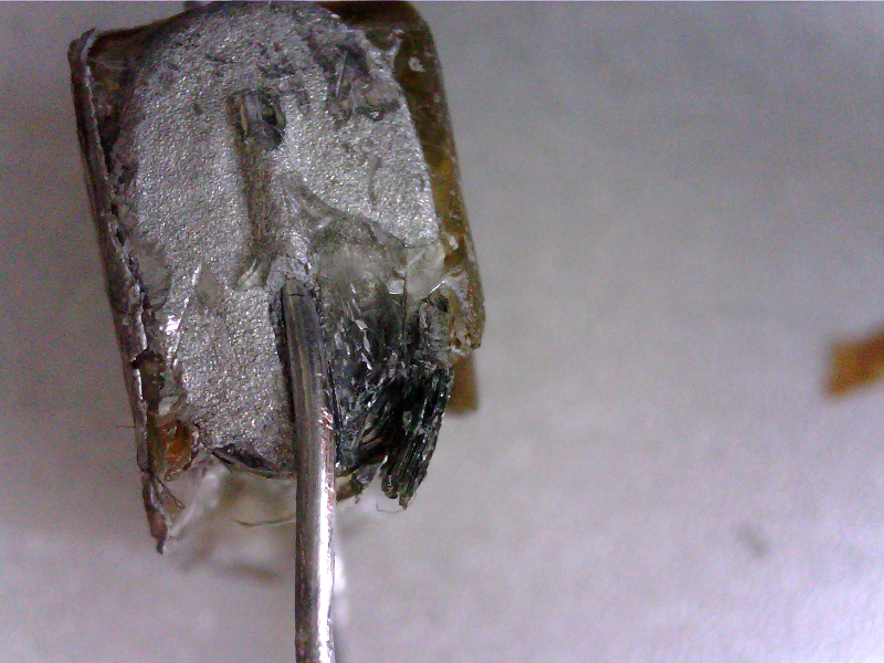

die rifa is niks mis mee, die plek aan de zijkant is gewoon deel van het productie proces. men dampt die geleidende zijkant op de folie en meteen het pootje eraan.
Dampen ofte vapen lijkt me wat vergezocht. Als ik me niet vergis gebeurd het aanbrengen van die schijnbaar gesoldeerde zijvlakken nog steeds door "sputtering". een beetje vergeten maar nog steeds toegepaste techniek om ergens een metaal op aan te brengen zonder de boel (teveel) te verhitten.
Waarschijnlijk zelfde manier als bij de Siemens/Epcos 'kale' MKT's. Maar daarbij zie je nooit van dat soort 'schroeiplekken'...
Die zijn (zelfs zonder huisje) van uitstekende kwaliteit. Nog nooit een kapotte gehad, alleen door fysieke 'marteling' (pootje losgetrokken, soldeerbout beschadiging,...)

Ik heb alle rifia's richting container verbannen dus ik kan niet meer voor je kijken, maar die open hoekjes is normaal.

Maar ze zijn (dan al helemaal) niet volledig vochtbestendig. Kan dus dat de capaciteit met de jaren spontaan verder gaat teruglopen door oxidatie. Het zijn zeker geen slechte condensatoren en ik heb ze ook vaak gewoon kaal gebruikt, maar onder wat zwaardere omstandigheden zou ik ze wel op zijn minst van conforme coating voorzien.
Op 13 januari 2019 14:56:45 schreef Sine:
Als we het allemaal over hetzelfde hoekje hebben en het echt normaal is, dan zet ik in op een 'normale fabrieksfout'. Die kan er ook nog wel bij *emoticon met brandblussertje*

ik denk dat dat de reden is dar die rifa's de hoeken kaal hebben, daarmee worden bestaande modellen in capaciteit aangepast naar gewenste waarde in de fabriek.

Zo te zien zit het elektrisch alsnog allemaal vast, het is toch gewoon een stapel opgerolde folie samen?
Je maakt de condensator door een rol te maken waarbij twee folies opgerold worden met een isolator er tussen. De ene steekt aan de ene kant buiten de isolatie, terwijl de andere er duidelijk tussen blijft en aan de andere kant is de andere aan de beurt (*). Rest alleen nog om het pootje gewoon aan het folie vast te maken.
Dan kan je het pootje gewoon aan 1 hoekje van het folie vastmaken, maar dat is niet optimaal: Je krijgt dan een vrij grote ESR omdat de verste stukken folie alleen maar via geleiding door het dunne folie bereikt kunnen worden. Dus je wilt de hele rand aan het pootje maken. Kennelijk is dat hier op 1 kwart niet gelukt. In princiepe krijgt ie daar alleen een iets grotere ESR. Maar er kan natuurlijk meer aan de hand zijn.
En toch is het iets wat je best als hint kan zien van: "er is iets mis". Zeker als je het ding toch open hebt, en de reputatie van RIFA kent, dan moet je iedere hint aangrijpen om hem te vervangen. En de wat lage RP is dan OOK zo'n hint waarop je kan besluiten om hem te vervangen. En ook iets als "scheurtjes in de behuizing" zou ik aangrijpen om hem te vervangen.

Het lijkt erop (gerucht) dat Philips zelfs servicebulletins (aanvullingen op de basisdocumentatie) uitgaf voor V2000 videorecorders en een paar andere apparaten waar zulke condensatoren inzaten. Daar stond kennelijk in dat ze er gewoon uit moesten zonder noodzaak tot vervanging, met als reden brandgevaar. Nou denk ik vooral aan rook, maar toch. Als Philips het binnen een paar jaar na gebruik al doorhad en radicaal verwijdering voorschreef...
knap dan, hoe een metaal kan verdampen zonder dat de behuizing opbolt verkleurt of open is gebarsten..
dat de weerstand nu weer oneindig is zegt natuurlijk niks, dat kan het eraf hakken van het plastic ook hebben gedaan..
Het kan misschien ook zijn dat er op dat hoekje geen goede metallisering heeft gezeten en dat de aantasting van het diëlectricum daar is begonnen.
Na het afhakken van het huisje was Rp nog steeds ~400k. Pas na afschrapen was Rp oneindig.
Het leek mij ook al dat de aantasting daar begonnen was...
't is natuurlijk mogelijk dat door indringing van vocht of iets dergelijks de elektrode is gaan vergaan tot iets wat de "kortsluiting" veroorzaakt. (470k is niet echt een HARDE kortsluiting, maar toch). Zoals ik de fotos interpreteer is het zo dat de elektrode locaal weggevreten is.
@ arco hieronder: Nee, natuurlijk is het niet geruststellend. Voor een condensator is 470k gewoon een kortsluiting. De stop zal er niet van doorslaan of zo.
[Bericht gewijzigd door rew op (22%)]
470k voor een Y2 condensator vindt ik toch niet erg geruststellend...
(De ESR was ook al 4x zo hoog als bij een 'echte' condensator...)

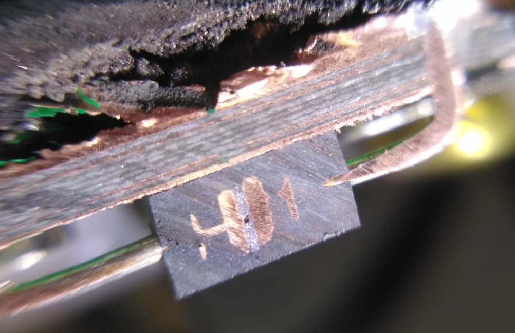

De rest van de electronica op de print wordt afgevoerd. Wat mechanische delen waar deze diode "te dicht bij zit" moeten bewaard blijven. Dus: om de boel te scheiden is de boel doorgeslepen. Toevallig net door de diode. Ik denk dat de diode daarna nog een aanvaring met de kniptang heeft gehad.
