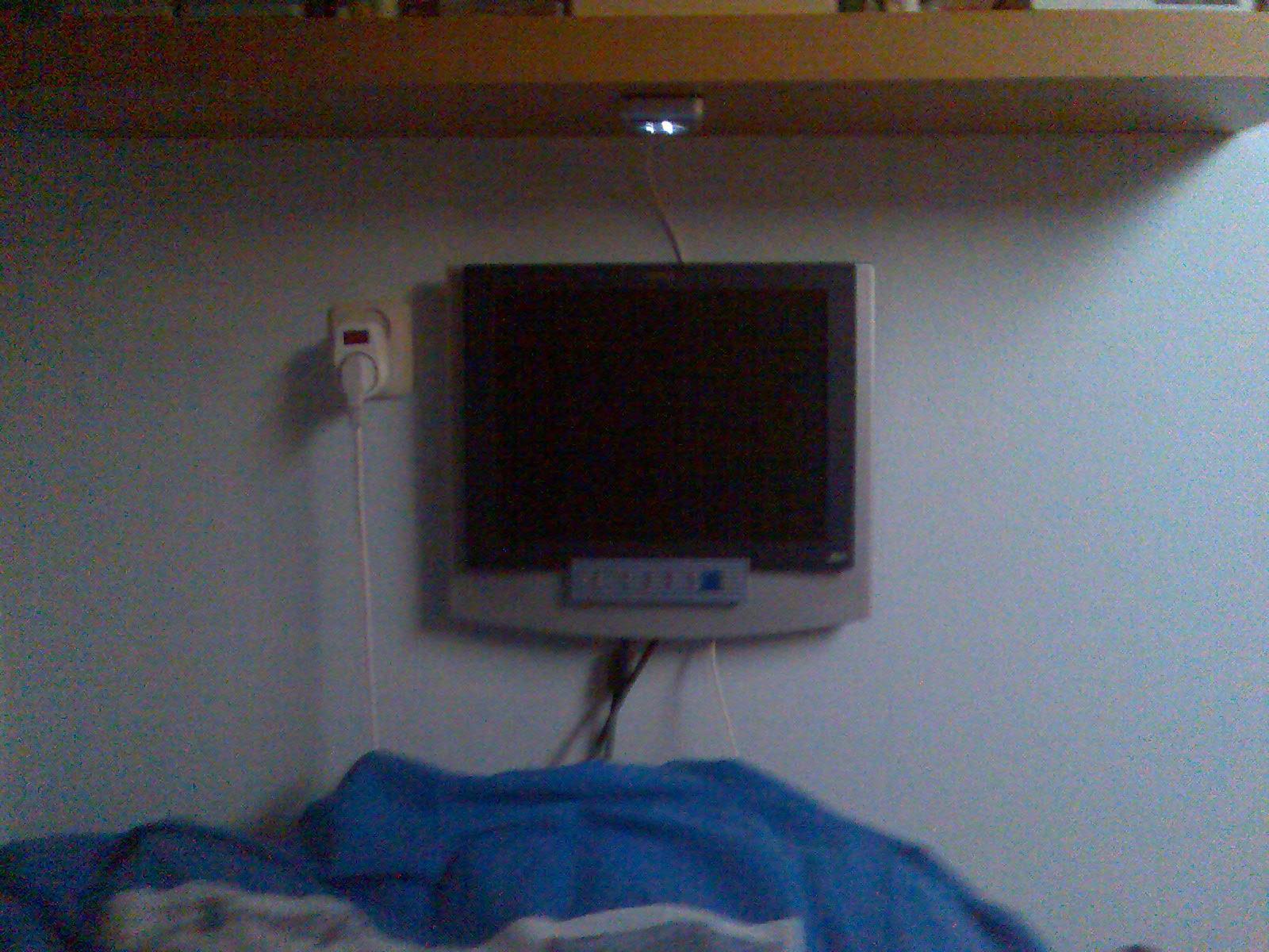

't Mag wat kosten! Hoeveel, als ik vragen mag?
Valt redelijk mee, zo`n 25 piek bij een online ledwinkel.
Ik weet niet of ik hier een commerciele link mag plaatsen?
Ze zijn idd warm wit met een 120graden hoek.
Aangezien ze op 4 mA branden, en langzaam aan (en uit) geschakeld worden, verwacht ik dat ze het eeuwige leven kunnen hebben.
Dan is 25 euro goed besteed

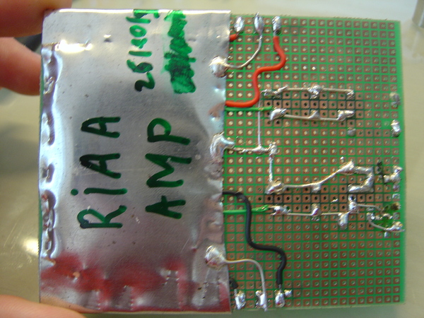

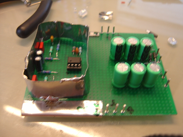

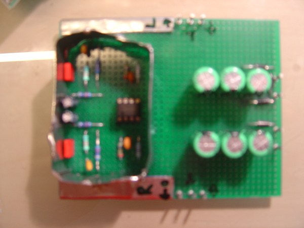

Ik heb de riaa amp eindelijk ingeblikt :
Ik heb ineens opgeschreeven wat het is (voor het geval ik dat weer eens vergeet)
sorry voor de slechte foto ik zal eens kijken of ik geen beetere kan maaken
Het blik dat ik gebruikt heb komt van een oude koekendoos. En ik ben onder de indruk van het materiaal blik. Gemakkelijk te verwerken en goed te solderen zelfs met loodvrij
nee geen probleem is geisoleerd

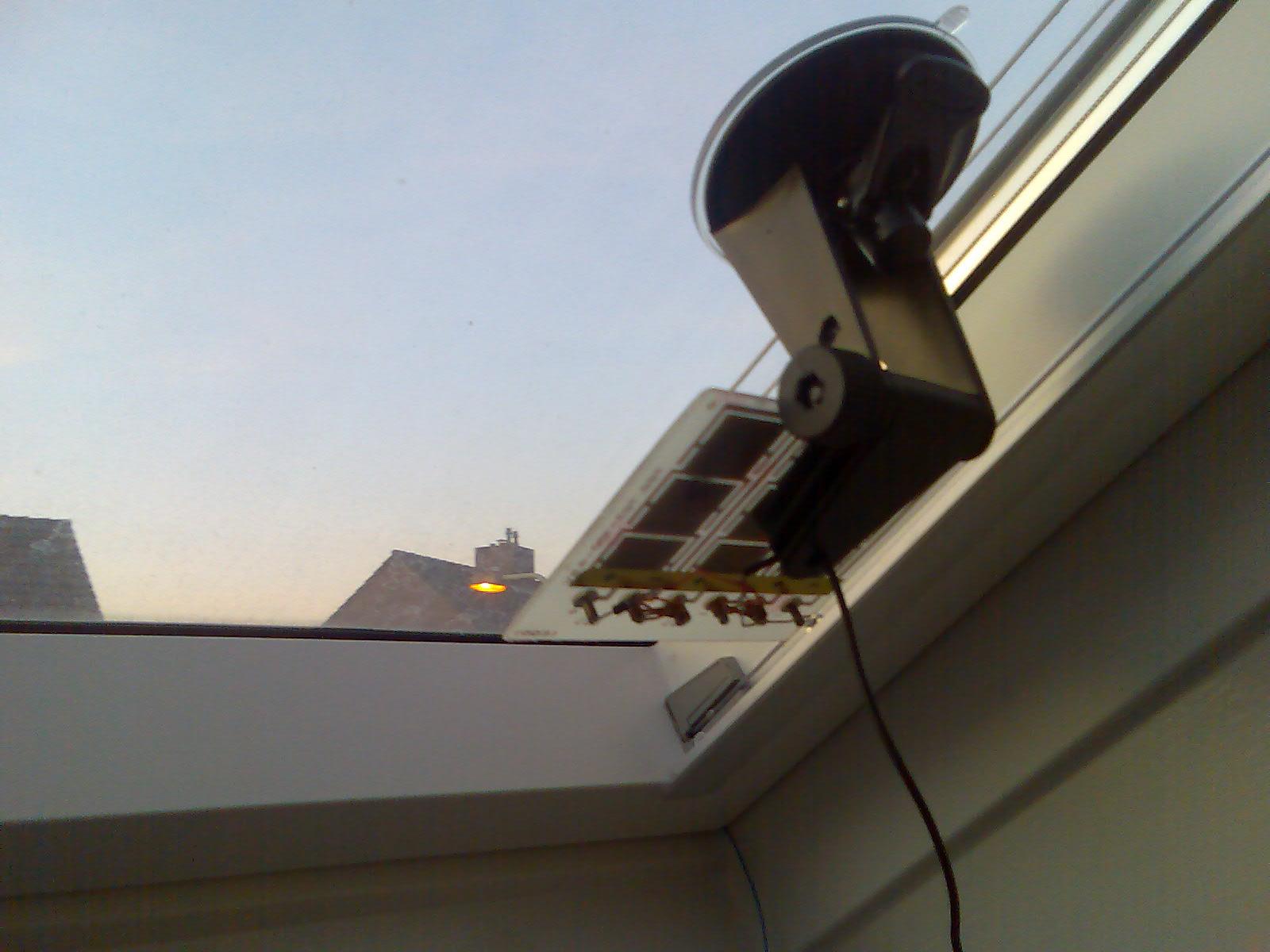

Een green solar lampje gemaakt.
krijg de hele dag zon, en draait een paar uur op een kleine accu ter grote van een AAA batterij. (moeten normaal 3 AAA in)
Accu komt uit een draai zaklamp.
Zonnepaneel komt uit en heel oud bouwpakket, dat incompleet is.
geeft bijna 6 volt bij volle zon.
zo rond de schemering (nu) is er nog 2Volt
diode in serie ter protectie van het zonne-paneel.
http://www.uploadarchief.net/files/download/afb02422222.jpg
http://www.uploadarchief.net/files/download/afb02322222.jpg
http://www.uploadarchief.net/files/download/afb022222222.jpg
(in het lampje zitten 3 leds met een serie weerstand, ter protectie van de leds)
ohja, dat is een oude houder van een tom-tom achtig iets

@ electro_freakz Dat is wel een leuke manier om die zonne cellen vast te zetten. Zoiets zou ik ook willen maaken

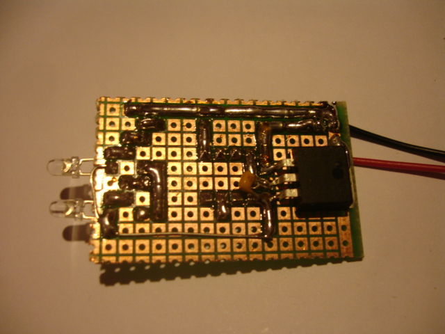

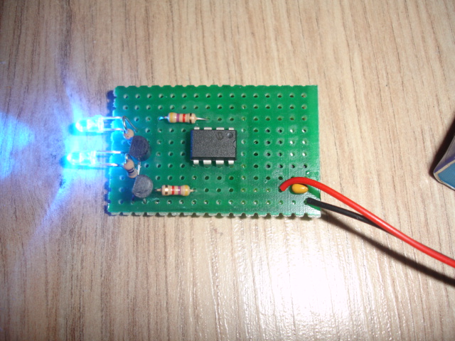

Ik heb ook weer iets nieuws gemaakt. Mijn vriendin wou een lampje dat ze aan haar hondje (pincher) kon vastmaken, om s'avonds te gaan wandelen. En om het hondje terug te vinden in het bos wanneer ze het los laat rondlopen
Dus heb ik volgende gemaakt: Een PIC, 2 blauwe led's en 7805
En een filmpje
http://www.youtube.com/watch?v=5elRV25q6B4
Ik denk wel dat we ons hondje in het donker zullen terug vinden
