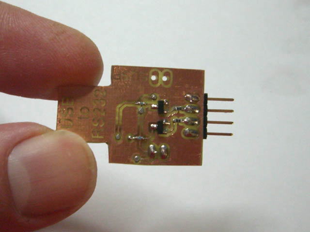

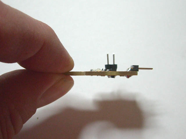

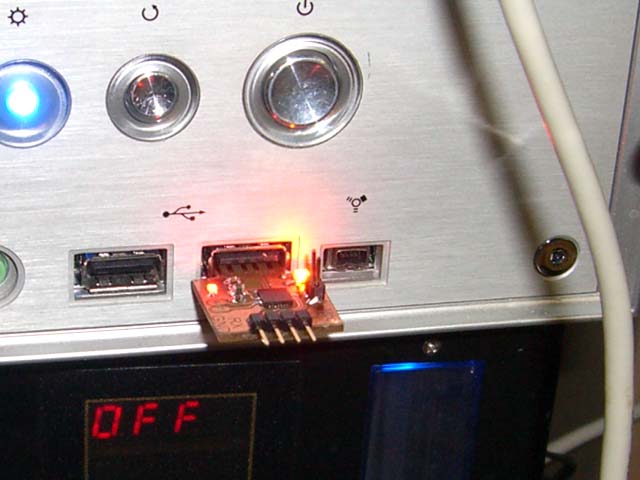

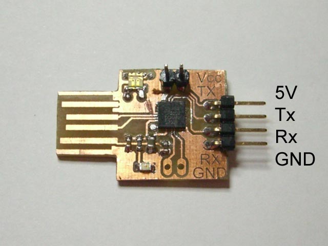

Gisteravond een klein projectje : een eenvoudige USB naar RS232-converter.
Ik wou eens proberen om een USB-stekker gewoon op de PCB te maken, in plaats van een aparte connector aan te schaffen en erop te solderen. Het resultaat heeft me verrast omdat het boven verwachting werkte. Vanaf nu schaf ik geen USB-connectoren meer aan, maar integreer het op het PCB zelf. Met deze oplossing bespaar ik me soldeerwerk en ook nog eens een USB-connector uit en het printje is nauwewlijks groter dan een postzegel.
Dan inhoudelijker over het printje : Ik heb er 1 rode LED (connectie met USB) en een stel DUO-LEDs (Tx / Rx indicatie) op gesoldeerd.
Er zit een 2-pinner op (kortsluiten met jumpertje), om een aan te sluiten printje met 5V te voeden.
Dan de foto's :
[BOVENKANT]
http://www.uploadarchief.net/files/download/cp2102_01.jpg
[ONDERKANT - aanklikbaar]
http://www.uploadarchief.net/files/download/cp2102_03a.jpg
[ZIJ-AANZICHT - aanklikbaar]
http://www.uploadarchief.net/files/download/cp2102_04a.jpg
[AAN HET WERK - aanklikbaar]
http://www.uploadarchief.net/files/download/cp2102_05a.jpg

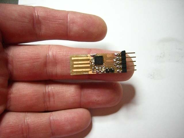

Kleiner broertje

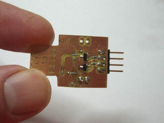

En omdat het werkte, heb ik alweer een kleiner broertje ontworpen en gebouwd, onder het mom : "dat kan kleiner en slimmer". Deze heeft als extra voordeel dat er naast 5V nu ook 3V3 beschikbaar is. De bovenstaande versie heb ik dus niet meer nodig (tsja, zo snel gaat dat bij mij). Mocht iemand interesse in het grotere (bovenstaande) PCBtje hebben, ik stuur 'm je op voor 4 EUR.
[KLEINER BROERTJE - aanklikbaar]
http://www.uploadarchief.net/files/download/cp2102_06a.jpg

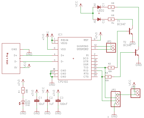

Hier is een link naar het schema van "grote broer"
http://www.uploadarchief.net/files/download/cp2102_gb.gif
Wie zelf "kleine broer" wil ontwerpen, hoeft minimale aanpassingen hierop uit te voeren..

ga je nu niet krijgen dat als je opeens een verkeerde beweging maakt je de usb port sloopt zo heb ik er 2 gesloopt in me ouwe laptop?
verder ziet het er wel zeer netjes en compact uit. komplimenten
hoe hoger in de mast aan het werk, hoe mooier het uitzicht
Op 28 oktober 2009 23:17:09 schreef leip11:
Het printje glijdt vrij makkelijk in een USB-poort. Ik heb er al aan lopen "wikken en trekken", maar nog steeds geen defecte USB-poort. Komt misschien ook wel omdat ik er voor de zekerheid plastic spray over het printje heb gespoten, met uitzondering op de 4 aansluitpinnen. Verder heb ik me netjes gehouden aan de standaard afmetingen die voor een dergelijke USB-stekker gelden.
Dank je, ik had er ook veel plezier aan om het te ontwerpen. En na het testen was ik ook dik tevreden. Maar dankzij je complimentje ben ik zo trots als een pauw.
[EDIT - 28-10-2009- 23:34]
O, wacht, je bedoelt wanneer je het printje per ongeluk omgekeerd in het USB-poortje stopt. Ja, daarin heb je gelijk. Dan zou je kortsluiting kunnen krijgen, omdat de onderkant volledig van koper is. Nou, dat kan snel opgelost worden : even een stickertje op de onderkant plaatsen, op de USB-stekker-aansluiting.
[/EDIT]
[Bericht gewijzigd door oxurane op 28 oktober 2009 23:35:15 (17%)
Ik kreeg laatst een USB-stickachtig ding van "Poken", waar de USB-aansluiting gewoon 4 printbaantjes waren, en een soort halve plastic behuizing er omheen.
Ongeveer zoals jij het hebt dus, maar het is wel een beetje zielig als je het zo van een fabrikant krijgt.
Ik weet niet wat "poken" is maar het blijkt dan typisch een geval : het stekkertje is kennelijk nog te groot voor de print.
Maar door het op zo'n manier te ontwerpen krijg ik het wel ontzettend klein. Daarnaast is een PCB-stekker wel steviger dan een erop gesoldeerde stekker. Ook is een dergelijk klein ontwerp mooi om nog reststrookjes fotogevoelige printplaat op te maken.... :+

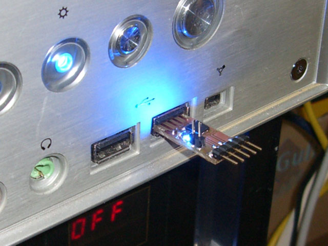

Ter volledigheid : nog een foto van "kleine broer in actie".
http://www.uploadarchief.net/files/download/cp2102_07.jpg
Opm : Inmiddels heb ik een nog kleiner PCB'tje ontworpen maar vind het zinloos om er een printje van te maken.

Op 28 oktober 2009 23:02:20 schreef oxurane:
YES !. kus van de juffrouw en bank vooruit. CP2101 ?
chapeau. das knap gemaakt. en zelfs d+ en d- korter gemaakt zodat de hot-plug vereisten voldaan blijven.
nu nog ietsiepietsie kleiner , een gietmalletje errond en kabel ar hard aan vast en je kan het zo verkopen.

Op 29 oktober 2009 01:25:27 schreef free_electron:
Nee, het is de CP2102. Ik heb er ooit eens een hele rits van ingekocht. Trouwens, ik zie op de zopas geschoten foto van "kleine broertje in actie", dat er nog wat van de pin-lengte afgesnoept kan worden. M.a.w., hij kan nog kleiner dan het laatste ontwerp dat ik net gemaakt had. Maar ja, dan valt hij niet meer binnen de officieele specs voor een USB-stekker.
Maar het lijkt mij juist beter om het met die pin-array te doen i.p.v. een kabeltje. Het blijft klein en ik kan er nu makkelijk een ander printje op aansluiten / aanschuiven.
Nou ja "grote broer" is inmiddels verkocht. Het laatst ontworpen printje meet 25.3 x 12.0 mm. Ik verwacht het niet, maar als er animo voor is, dan kan ik er ooit nog eens een SK voor aanmaken.
Erg leuk gedaan. Doet hij ook TTL of enkel rs232? Dát lijkt mij nou nuttig, want nu zit je steeds te frotten met een max232 en dan nog eens de rs232-usb converter.

Op 29 oktober 2009 07:17:05 schreef pe5ocb:
Goed dat je deze reactie plaatste. De CP2102 werkt op 5V van de USB-poort. Hij zal dus niet helemaal echt RS232 zijn (+12V en -12V signalen). Kortom, ideaal om rechtstreeks aan te sluiten op een microcontroller e.d., minder interessant om er oude serieele apparatuur op aan te sluiten. Dus TTL.
Niet alleen geen oude RS232-apparatuur, maar uberhaupt geen RS232. Levels zijn niet alleen onjuist in niveau, maar ook geïnverteerd zolang het nog TTL is. Maar inderdaad prima geschikt om je eigen printjes op te prikken, rechtstreeks aan de UART van een uC.

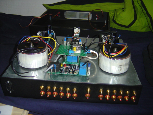

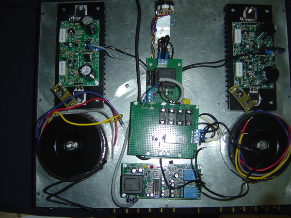

Het is vakantie en kan weer verder werken aan mijn versterker :-D
Ik ben begonnen aan de eindversterker
http://www.uploadarchief.net/files/download/totaal%20onder.jpg
http://www.uploadarchief.net/files/download/achter%20onder.jpg
nog te doen : schakelaars inbouwen en een systeem bedenken om de onderste bak aan de bovenste vast te maken zonder een zichtbare vijs.
Ondertussen weegt de versterker 19 Kg
oh ja nog de gaten voor de buizen maken in de bovenste bak
