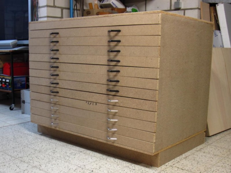

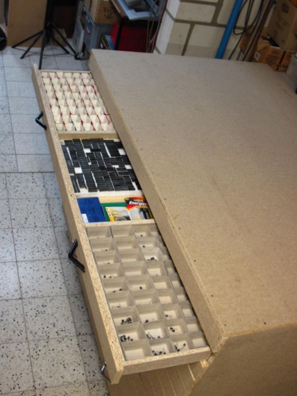

Misschien niet rechtstreeks een elektronica-project, maar het gaat wel gebruikt worden in mijn elektronica hobby.
Onlangs ben ik verhuist, en binnenkort gaat mijn hobbyruimte mee verhuist worden.
En om alles een beetje deftig te kunnen opbergen heb ik deze kast gemaakt.
http://www.uploadarchief.net/files/download/kast1.jpg
http://www.uploadarchief.net/files/download/kast2.jpg
Het is wel low budget, maar vind het wel geslaagd om zo'n kast te maken van afvalplaaten.

prachtig gemaakt hobbyelectro, voor welke prijs kan ik ze bestellen? :p :D
mag er dan wel een likje verf op? dan is hij vast dubbel zo mooi en toch wat beschermd tegen vocht, vuil en veroudering, ook wordt hij beter afwasbaar

Heel mooi gedaan, wat een ruimte :)
Waar rook is, is stroom
Hoedje af! da's echt een mooie kast!
Als je de plaats hebt om zo'n blok neer te plaatsen lijkt het mij een zééér mooie oplossing!
Ook te gebruiken als werktafel. :)
low budget of niet het ziet er toch verdomd mooi uit.
dan kun je tenminste zeggen ''jah ik heb wat opbergruimte''
goed gedaan
mijn verzameling mijn updates www.retrogamer.punt.nl
Héél mooi, als je dat onderste deel eraf haalt zijn ze nog stapelbaar ook.
Gillend mooi werk!!! Ik ben jaloers op je handjes (en machines?)!!
Lopen die laden op telescooprails of hoe laat je ze anders soepel schuiven?

voor welke prijs moet ik toch even op nadenken. Als ik de volgende kast ook uit afvalplaaten vanop't werk moet maken, ga ik weer even moeten sparen denk ik. En de werkuren voor mezelf tel ik nie echt, maar da kan ik moeilijk doen als ik iets voor iemand anders moet maken :)
oh, of ik deze nog ge verven weet ik nie, ik vond het anders wel mooi zo.

machines, bwa... Mijn vader is schrijnwerker, dus heb wel een zaagmachine ter beschikking, anders denk ik ook niet dat de lade's zo mooi recht geweest zouden zijn :D
de lade's lopen gewoon over (dennenhouten) latjes, waarin de ladebak tussen gevangen zit. Dit schuift meer dan voldoende en het is niet de bedoeling dat er extreme gewichten in de lade's komen.
Misschien nog voor de geïnteresseerde de afmetingen?...
1200mm x 800mm x 950mm breedte, diepte, hoogte
elke lade is 60mm hoog
De bedoeling van deze kast was dus om alles iets uitgebreider te kunnen sorteren. BV als ik nu een weerstandje zoek, moet ik uit bakjes zoeken waar de waardes op 3e kleurring gesorteerd zijn (1tot 9,1Ω , 10 tot 91Ω enz)
Nu ga ik alles kunnen sorteren per waarde, da gaat een luxe zijn.

Heel erg mooie kast dat moet zeker veel werk zijn geweest :)
En succes met je weerstand te sorteren daar ben ik nu ook mee bezig maar wat een pruts werk is dat zeg |:(
heb er ook aan zitten denken om zo iets te maken, maar het nadeel is is dat het wel een groot blok vormt.
Misschien toch eens kijken naar een kleinere versie (minder diep) en dan aan de muur.
heb nu zo'n raaco kastje. Werkt ook wel goed, maar is zo duur :P
Ik zou er overigens wel ladelopers aan maken eerlijk gezegd, na een tijd dan zal het steeds stroever gaan lopen, en als je hem een klein beetje scheef trekt, zittie klem en dan moet je flink sjorren/duwen om hem goed te krijgen.
(ervaring :P)

Of op elke ladergeleider (die latjes) een laagje 1mm alu leggen, dan zal het ook wel wat beter gaan. Helaas is 12*1mm wel 1.2 cm, dus dan moet je heel de kast verbouwen.
Op 8 december 2009 13:56:53 schreef T-baev:
Ik denk dat een kunststof laagje (nylon, Teflon®) beter glijdt.
Je moet wel een goede ladenstop hebben, want als je la er met al die weerstandjes uitschiet...... Brrrrr!

Bedenk dat spaanplaat behoorlijk vocht opneemt en dan uitzet en ruw wordt. De schuifjes zullen dan niet meer zo lekker lopen :(

dat is een mooie kast, en idd, ladeSTOPPERS bouwen, ik had laatst dat mijn bak diodes( leds, 1n4007, ect) op de grond viel met mijn bak weerstanden ernaast.
