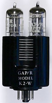

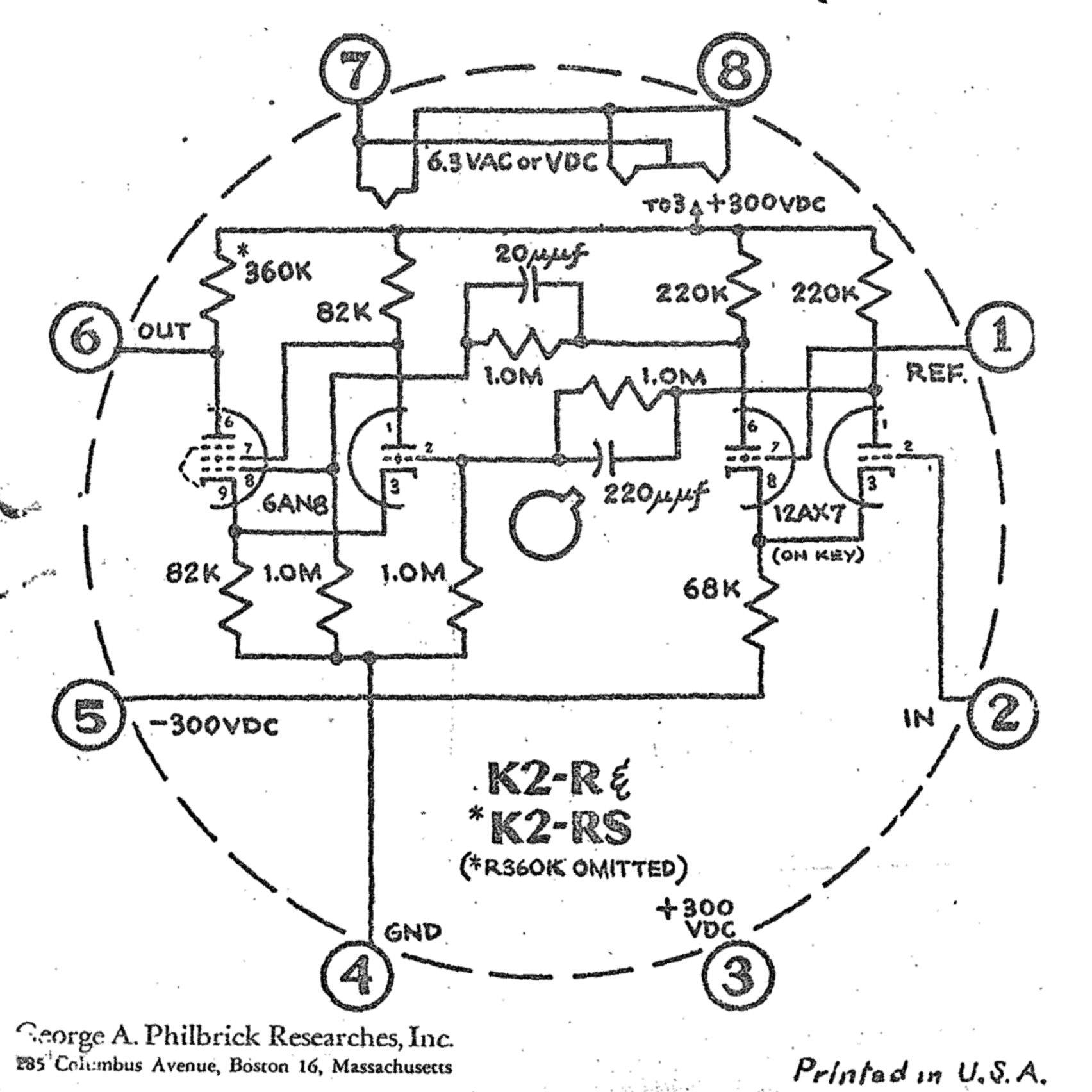

Zou ik met opamps doen, maar die kun je ook met buizen maken (of heel schaars, op eBay kopen: Philbrick®) Die Philbrick units zijn opgebouwd uit twee buizen. Kosten rond $35.
http://www.uploadarchief.net/files/download/k2-w_black_front_171x340.jpg
Schema:
http://www.uploadarchief.net/files/download/resized/k2-rs.png
Klik op het schema

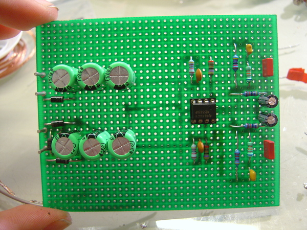

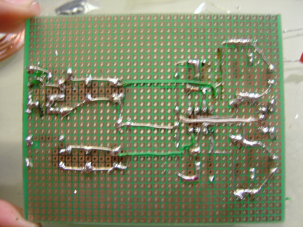

hier is mijn riaa voorversterker (ik heb toch nog een paar uurtjes gevonden ;-) ) gebaseerd op het schema van deze website
http://www.uploadarchief.net/files/download/dsc00004.jpg
http://www.uploadarchief.net/files/download/dsc000055.jpg
het blikken omhulsel moet nog toegevoegd worden.
ps de laatste foto is slecht er was teveel tegenlicht met al dat metaal

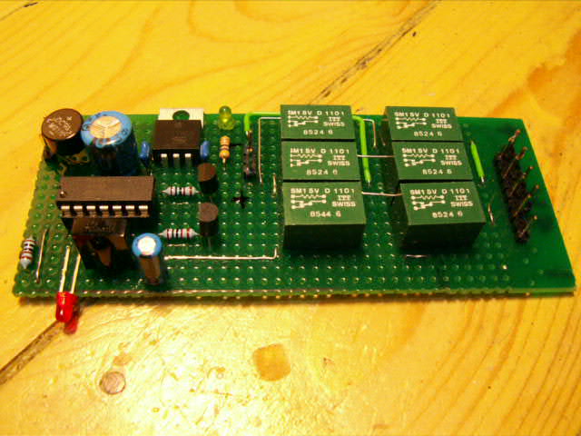

Eindelijk eens een klein projectje van mij.
De RC5 ontvanger van Picbasic.
Kan ik lekker lui op vanuit mijn bed een en ander aan en uit zetten.:-)
http://www.uploadarchief.net/files/download/rc5.jpg

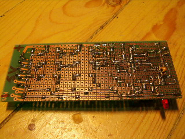

En natuurlijk de onderkant.
Er zitten wat sporen op van een modificatie, door een denkfoutje heeft de eerste pic het niet kunnen navertellen.:-p
http://www.uploadarchief.net/files/download/rc5onder.jpg
ziet leuk uit.
Maar, geen blusdiodes over de relay's?
De relais staan in dit geval met drie paralell en de blusdiode zit aan de bovenkant van de bovenste relais dus net uit het zicht.
