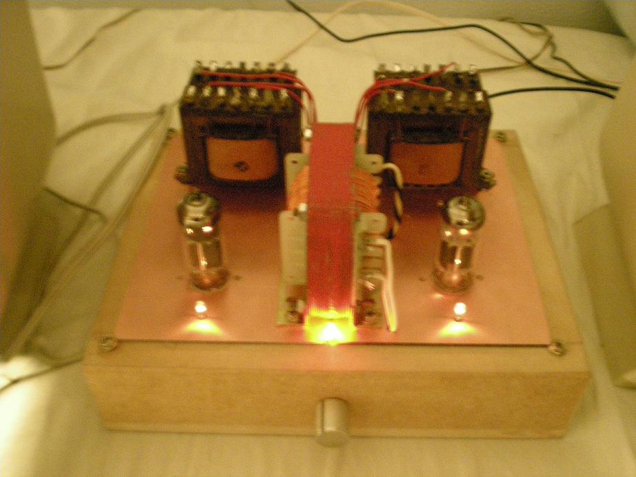

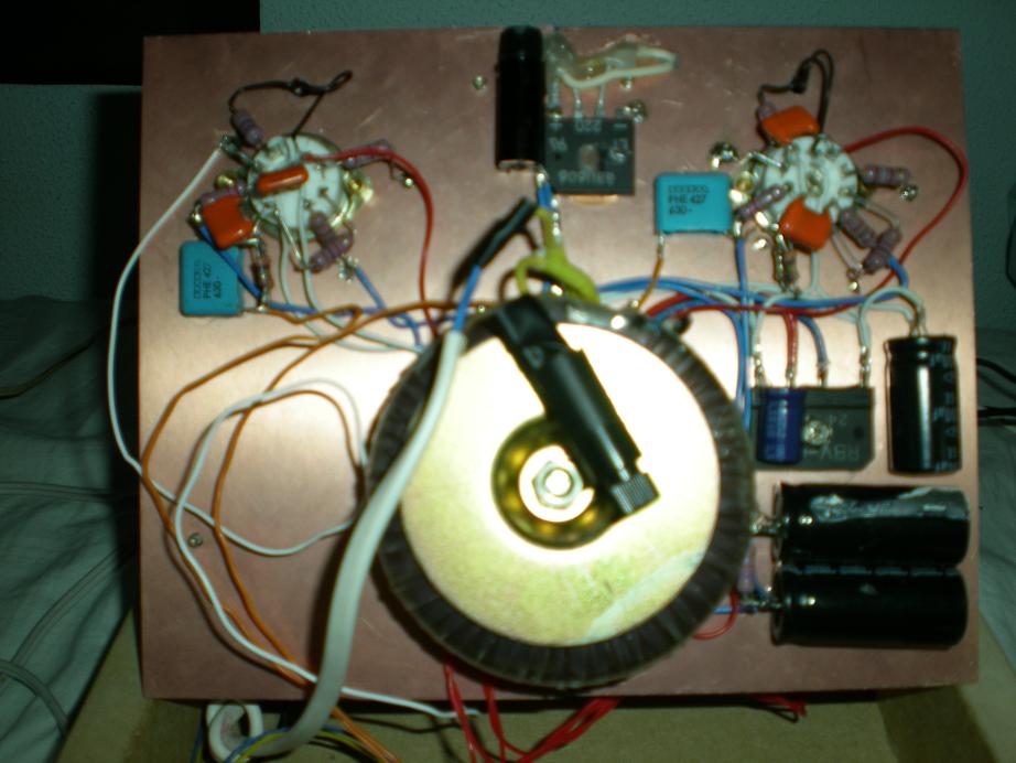

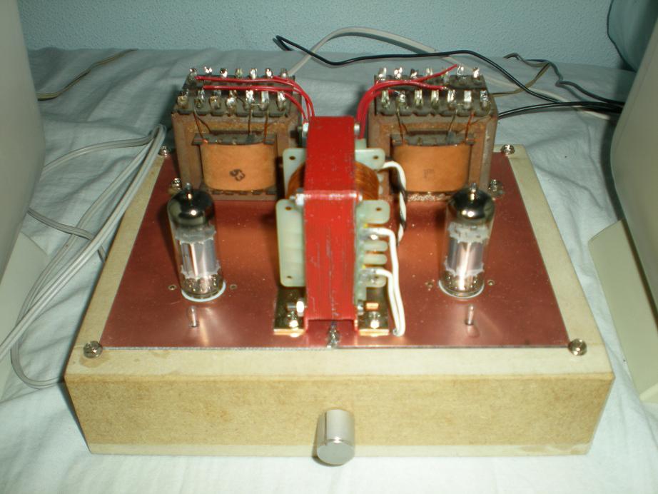

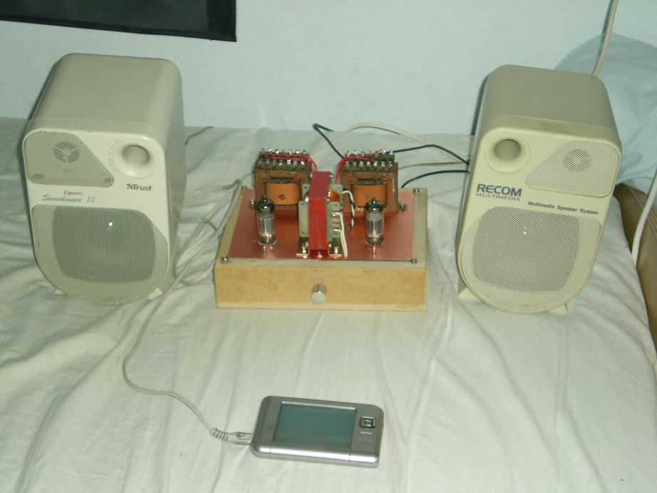

Met een gewichtsklasse van 3.4Kg, mijn buizen versterker!
2 x een PCL84
1 ringkern van 230 naar 12V
1 normale trafo van 12 naar 240V
2 echte Duitse UGT's
http://www.uploadarchief.net/files/download/dscn2229.jpg
http://www.uploadarchief.net/files/download/dscn2233.jpg
http://www.uploadarchief.net/files/download/dscn2232.jpg
het vermogen weet ik nog niet. maar levert genoeg power om mijn vader kwaad van de bank te krijgen (:))
binnenkant is geheim...

Ziet er netjes uit! Het zal een 2 à 3W max. uitgansvermogen zijn.
Probeer eens een stel PCL86's te pakken te krijgen. Dat is kwalitiatief een betere eindbuis.
Een PCL84 was een video of raster eindbuisje in oude ZW/KTV's.
Wat voor UGT's zijn dat. Het lijken mij balans UGT's aan de omvang te zien.

het is een netjes ding , ik herken computerschroeven en de knop van een sony of akai die van net na de buizentijd is , en 2 watt om je pa van de bank te krijgen kan zijn door een goed gehoor of nog jonge pa . als je er oude speakers ophangt die nog 92db rendement hebben dan gaat hij nog harder . zijn die pcboxjes ook vaak niet 15 ohm ?

@ Elektro_freakz: Mooi gedaan! Misschien nog een kapje over de trafo's maken?

@Hugo,
ik heb helaas geen idee wat voor een trafo's dit zijn. er is me iets verteld van een blaupunkt buizen radio.
@testman,
ergens op zolder staan nog 2 Philips boxen hier, moet die maar een sgaan zoeken. buisjes kunnen meer power leveren dan de luidspreker, terwijl er met koeienletters opstaat "POWER 80 WATTS" :+
is er niet toevallig iemand die het precieze jaartal van deze trafo's weet?
die speakers zijn uit het pmpo tijdperk ( eind jaren 90 )en 80 watt is eigenlijk 4 watt , wat op de units zelf staat .
en als de philipssen uit de 70's zijn is het rendement vaak al hoger als tegenwoordig , en komt er beter geluid uit met scheidingsfilter en goede units , iets wat pc speakers niet hebben .
