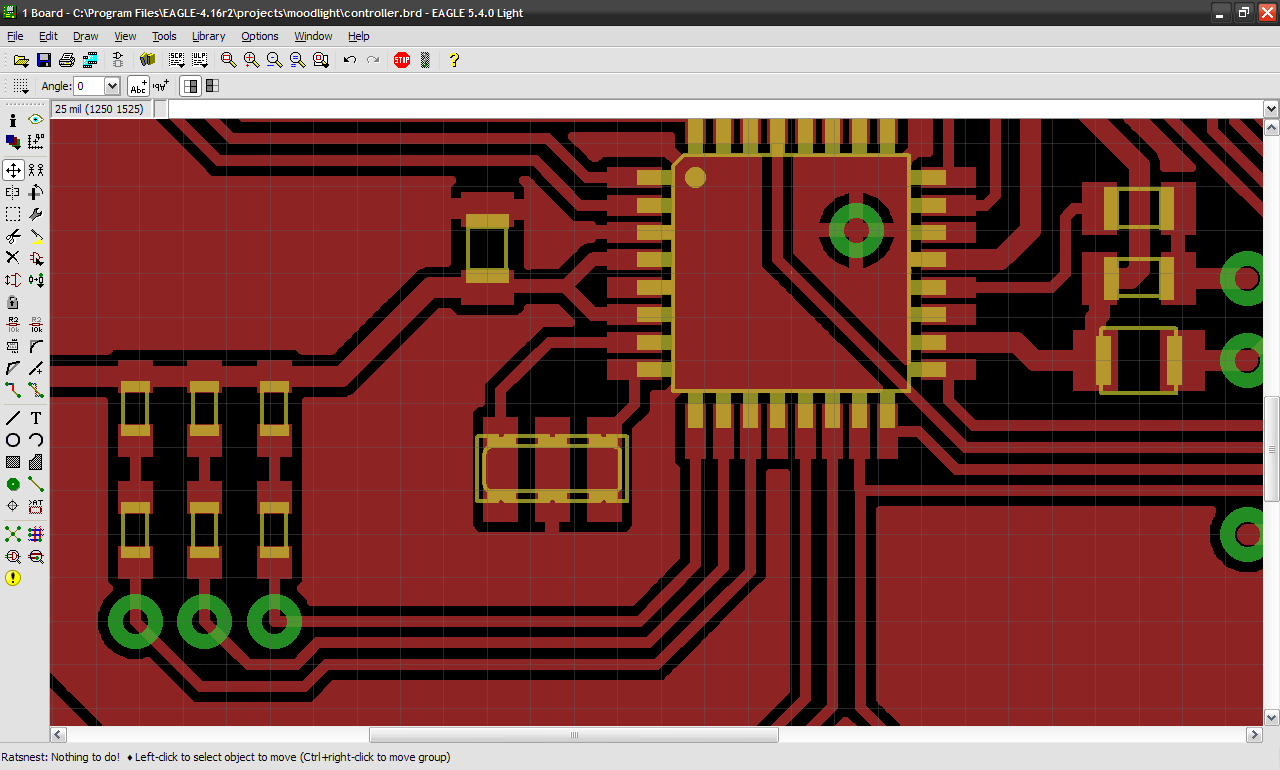

klein is fijn
Op 24 januari 2010 20:03:32 schreef chrome:
Waarom verander je die banen (onder links) niet zodat er minder bochten in liggen?
Netjes naast elkaar liggende banen gaat boven minder bochten, vooral als er alleen maar een LEDje aan hangt.
ook zie ik rechte hoeken
Nee, je ziet T en Y-splitsingen, dat is niet hetzelfde. En zolang ik geen problemen heb om die te etsen ga ik daar geen vreemde dingen mee doen.
SparkyGSX
KIF en SMD kan ook niet goed gaan hè...
Blijf toch gewoon bij je buizenversterkers! Of ga bloemschikken...
Bovenstaande is humoristisch bedoeld

klein is fijn
Op 24 januari 2010 20:52:37 schreef watchout3:
En wat met die via onder die smd IC? gaat dat wel goed komen?
Je dacht toch hopelijk niet dat ik iets teken wat vervolgens niet te maken valt?

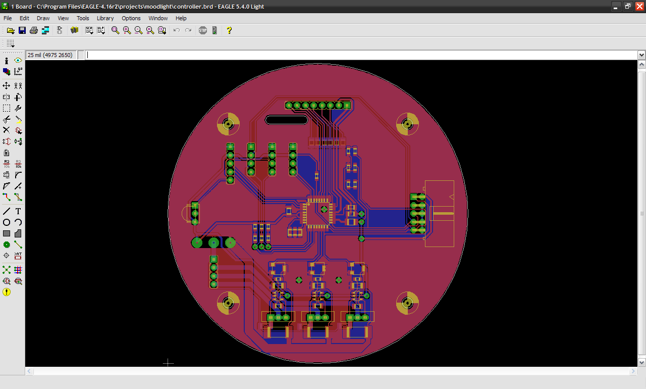

De print is een stukje groter dan je eerst zag:
Diameter: 91.44mm
Aantal lagen: 2
Aantal onderdelen: 61
Controller: ATmega8
Op 24 januari 2010 21:01:44 schreef pros:
Zo denk ik er ook over. Weet die knaap wel waar hij aan begint?
Ga je niet in de problemen komen met die via? want een soldering is toch snel dikker dan 2mm, en dan met die korte smd pootjes...
Of ga je ze laten maken door een gespecializeerd bedrijf?
klein is fijn
Ik ben niet helemaal gek hoor. Ik zeg net dat ik niet iets ga tekenen dat ik niet kan maken, en je denkt nog steeds dat ik dat wel ga doen?
Doormetallisering ?
/EDIT Oeps sorry KIF zag dat je m zelf ging etsen, maar dan nog wel te doen , busjes ?.
Groeten, Bram
pros
Enkele dunne adertjes van een soepele draad. Door de via steken en netjes ombuigen. Solderen.
De dikte van zo'n soldeerverbinding past gemakkelijk onder het IC.
