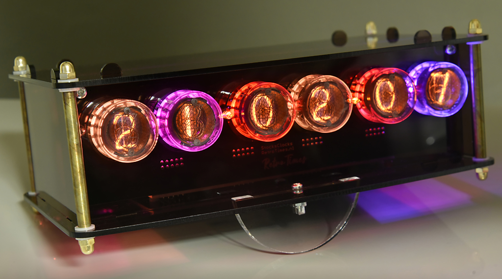

Ik heb deze klok inderdaad zelf ontwikkeld. De hoofdprint is grotendeels opgebouwd met SMT-componenten en het geheel is niet meteen bedoeld als bouwpakket. Je kan met 6 of 7 buizen werken naargelang je persoonlijke voorkeur. Ik werk wel samen met een Amerikaan (www.stocksclocks.com) en ik ben niet zo'n liefhebber van België (veel te veel regeltjes en slecht bestuur), vandaar het Amerikaans vlagje.
Momenteel loop ik nog steeds tegen het probleem aan dat een hoop onderdelen gewoon niet te krijgen zijn. Vandaar dat ik niet meteen haast heb om mijn websites in orde te maken. Ik ben ook nog met een IV-9 numitron klokje bezig maar dat is ook problematisch qua onderdelen.
Ik heb wel een aantal opgebouwde printen voor die nixieklok, een voorraad buizen en zelfs enkele afgewerkte klokken. Ik kan er dus wel eentje of enkele leveren. Indien interesse stuur je maar een bericht.
Hierbij nog een versie met 6 zm1022 buizen:
Kan ook met donker plexiglas:
Wat de IN-16 betreft zijn of waren er behoorlijk wat slechte batches in omloop die na verloop van tijd begonnen te lekken. Als je een buisje uit een goede batch hebt is er geen probleem, maar dat is niet altijd even duidelijk. Als ze blijven werken is het best wel een mooi buisje maar persoonlijk wil ik het risico niet nemen om klokjes met IN-16 buisjes te verkopen.
Ik vind gefreesde aluminium behuizingen en echte steampunk erg mooi, maar commercieel gezien loopt de prijs wel op natuurlijk, zeker in het licht van de Chinese concurrentie die steeds heviger wordt.

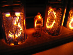

Het wordt tijd dit topic weer eens uit de vergetelheid* te halen.
Kennen jullie dit effect?
Een van de neonlampjes in mijn nixieklok ontsteekt soms niet helemaal goed. Als ik daar een foto van maak, met flits, springt het lichtgevende deel van het neonlampje naar de plek waar het hoort.
In een filmpje:
https://www.eluke.nl/wp-content/uploads/2023/09/MVI_5137_ingekort_exp.…
*) Helaas zijn er aan het begin van dit topic wat foto's 'stuk' door linkrot, then again, anders was ik nog langer aan het lezen geweest.
EDIT:
+ en - zitten goed. Afaik is de voeding zo'n 180 VDC, met een 180 k serieweerstand.
Wel heb ik bij het opbouwen oorspronkelijk + en - omgedraaid gehad, dan licht het indicatorlampje ook verkeerd op, maar dan hersteld het zich niet. (En dat is 5 jaar geleden)
Nu is 'ie weer 'goed' na uit-en-aan zetten, of soms ook spontaan. Of dus na een felle lichtflits.
EDIT2: Ik vind het vooral grappig, niet ergerlijk. Anders haalde ik ergens een nieuw dergelijk neonlampje vandaan en verving 'k 'm.
Die neonpitjes zijn inderdaad gevoelig voor opvallend fel licht...
Kan dat spanning wat laag is of +/- verkeerd-om?
Ik gok dat het effect erger wordt als het schemer tot duister is?
Truuk is om eventueel UV LEDs in de kast in te bouwen, zodat er altijd enige ionisatie is.
Bij Neonixie dwepen ze met blauwe LED's. Afschuwelijk, het vloekt met het oranje van de nixies. Bovendien vind ik blauwe LED's sowieso al ergerlijk. Die zitten tegenwoordig 'overal in'
>> UV-B en -C heeft het gevaar van ozonvorming (O3) <<
Het fenomeen is mij helaas met alle types neonlampjes bekend, van de Russische INS-1, IN-3 tot gewone lampjes met twee staafvormige elektroden.
Ook thyratrons zoals de TH4B die al eens als neonlampje gebruikt worden hebben er last van.
Het lijkt ook dat het fenomeen van verkeerd oplichten of flikkeren met de loop van de tijd erger wordt van zodra de lampjes in gebruik worden genomen. Misschien treedt een soort cathodevergiftiging op?
Neonlampjes zijn gevoelig voor licht en dan vooral voor kortere golflengten zoals blauw en UV-A. Dat verklaart de invloed van de flits.
Wat mij opvalt is dat de allerkleinste gewone neonlampjes er minder last van hebben. Voor het overige heb ik ook al gedacht om wisselspanning te gebruiken waardoor beide elektroden (zeer snel afwisselend) oplichten. Hopelijk treedt het effect dan minder op maar ook neonlampjes in stekkerdozen flikkeren soms...
Wellicht interessant:
