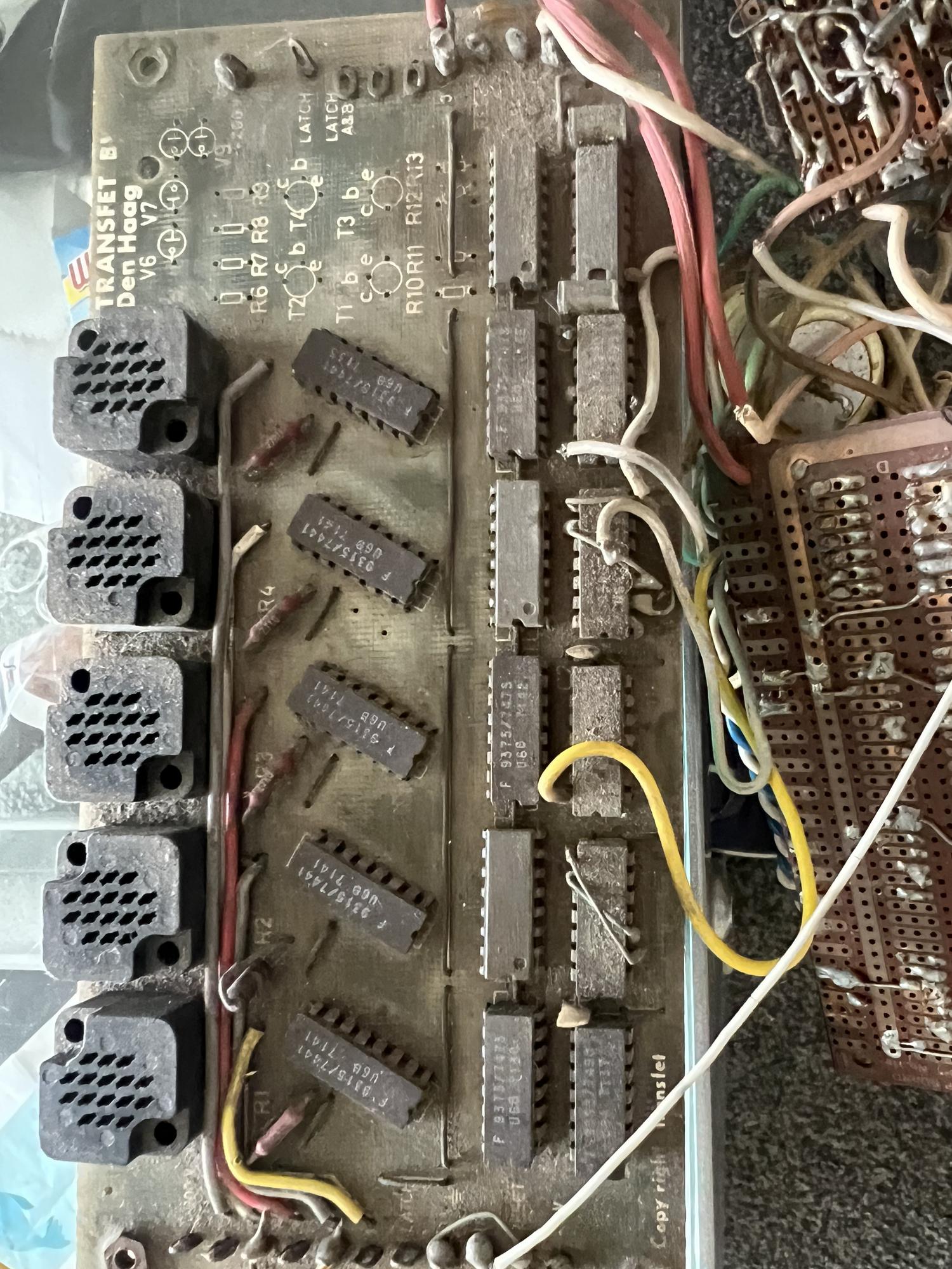

Uit den ouden doosch :-) Een uitleesprint met TTL, die werd verkocht door Transfet in Den Haag. Even later is de print omgebouwd naar 6 digits, met een hulpprint waarop een ZM1000 zit, zonder voet.
Na wat aanpassingen op de in en outs van de 7490's werd het een 23.59.59 klok. De print ligt nu hier te verstoffen.
AI
Mocht Transfet destijds inderdaad ook 'kale' printplaten (PCB's) hebben geleverd aan hobbyisten of bedrijven, dan is dit specifieke exemplaar naderhand door een technicus volledig handmatig bestukt en gesoldeerd.
Dat gaat al eventjes mee, keramische 74141's uit 1971

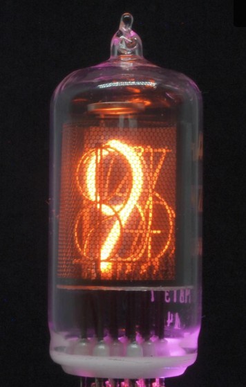

De ZM1000 zijn best aparte buisjes, die hebben geen uitgebreide draagconstructie zoals andere nixie's dat hebben. De cijfers zijn aan de inkomende pennen gepuntlast.
