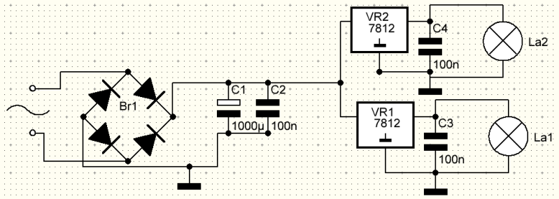

ik zit met een paar vraagjes.
ik heb een brommer, een gilera citta met elektronische ontsteking.
maar nu brand telkens mijn licht door, ik gebruik 12V 15W lampjes.
nu heb ik de lichtspoel eens doorgemeten, en komt er stationair al 6/7 Volt uit.
stationair branden de lampjes dus al aardig vel, en zodra ik weg rijd branden de lampjes door.
nu wil ik graag een spanningsregelaar maken.
maar hoe moet ik dat doen? ik heb op het forum al gezocht maar kon eigenlijk niet echt iets vinden.
ik wil graag mijn wisselspanning, omzetten naar stabiele 12V gelijkstroom.
is dit mogelijk? zoja. hebben jullie dan een schema'tje?
Alvast bedankt.

het opvoeren is misschien mede oorzaak. De motor draait dan een stuk harder dan 'gespecificeerd' en de dynamo dus ook. deze wekt daarop veel meer vermogen op. Dan zou een probleem kunnen zijn.
Ik ga er van uit dat die 6/7v wisselspanning is.
Dat is niet in een keer om te zetten naar 12v gelijk. na gelijkrichten heb je zo ongeveer 9.5v gelijkspanning tot je beschikking.
wil je daaruit 12v dan moet je kijken naar een dc-dc converter of een extra trafo.

dan moet hij wel een flinke 7812 hebben voor 2x15w. Dan heb je meer dan 2A. dan moet je of 2x2A nemen. voor elke lamp 1. of een 5a geval. Maar een 7812 werkt pas stabiel bij iets van 3v overspanning. dus daaronder branden je lampen dus minder fel.
Kun je denk ik beter een low drop regelaar nemen.
wat doet een 7812 precies met de uitgangsspanning als je 12v of minder erin stopt?
Paul Welther
Originele regelaars zijn bijna altijd shunt regelaars, die doen dan automatisch niks als de spanning lager wordt, heel simpel.

Een 7812 is een simpel chipje. Zolang de uitgang minder dan 12V is, doet ie z'n best om hem hoger te maken. Hij kan echter niet hoger "tillen" dan z'n voeding-2V (3V zoals velen hier zeggen. 2.5V volgens het datasheet, bij volle belasting bij -20C).
Dus stop je er 11V in, komt er 8 - 9V uit....
als ik soms voluit rijd, dan komt die soms met pieken wel tegen de 20/25Volt aan. Als ik er dan een 7812 tussen zet.
blijft het dan 12Volt, of word het dan 17/22 Volt.
Dan blijft hij 12V. vergeet niet te gelijkrichten!

het zijn toch 2 15w lampjes?
dan moet je uitgaan van een stroom van 30/12 = 2.5A.
dus die 2 regelaars kunnen niet, want die kunnen niet genoeg leveren. Tenzij je elke lamp een eigen spanningsregelaar geeft. Dan heb je 1.25A per lamp nodig. dus 2x die to-3 versie.
maar je kunt ook nog kijken naar een zwaardere (die zijn er ook volgens mij)
edit:
als je 2 7805'jes gebruikt kom je op dit schema uit:
Maar bedenk wel dat je ze goed moet koelen omdat ze het overtollige deel van de spanning simpelweg verstoken. Misschien is het daarom makkelijker/beter om een schakelende regelaar te nemen. Dan is het schema wel wat ingewikkelder, maar het rendement is een stuk hoger, dus je verstookt niet alles nutteloos weg

nouja, ik vind dit schema al behoorlijk ingewikkeld, ik weet bijvoorbeeld nu al niet welke onderdelen wat zijn.
maar als die schakeling beter zou zijn. moet ik die maar proberen.
dit is niet perse het beste, maar wel een simpele oplossing.
alleen verstook je nu een stuk van het vermogen weg. en zolang je dynamo minder als 14/15 v levert zullen je lampen minder fel branden als nu. de 7812 trekt namelijk 2-3v weg.
het schema uitgelegd:
links komt je dynamospanning binnen. Dat gaat door een gelijkrichter (het is wisselspanning toch). die maakt er een ruwe gelijkspanning van. Deze wordt een stuk gestabiliseerd door de 2 condensatoren daarna (c1 en c2). dan komen de 2 spanningsregelaars. voor elke lamp 1. na deze spanningsregelaars komt er nog een condensator ter stabilisatie. en dan kun je de lamp aan sluiten

ben ik deze ongeveer nodig?
als spanningsregelaar moet je sowieso deze hebben:
http://www.okaphone.com/artikel.asp?id=466646
die kan 1.5A leveren ipv 1. 1 is te weinig namelijk.
Maar ik zie net dat de maximum ingangsspanning 20v is. Dat is te krap gezien je vol gas pieken tot 25v krijgt.
ik zal even verder kijken daarvoor.
verder zou ik de 1000uF condensator een voltagestap hoger nemen. dan krijg je iets van 35 of 50 volt. 25 is wel heel krap en misschien zelfs te weinig.
de andere condensator moet 100n(nano)F zijn.
de brugcel is prima volgens mij.
Ik zal even kijken voor een andere regelaar
