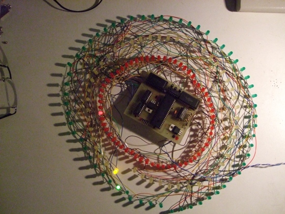

Eerst heb ik de cirkels met een passen getekend (vandaar dat gaatje), vervolgens met een geo-driehoek en lineaal de lijnen getrokken.
Met mijn print kolomboor, die maar tot 3 mm gaat, eerst rustig 2 mm gaten geboord. Vervolgens met een gewone boor opgeboord tot 5 mm.
(De dag er na voelde ik het nog in mijn schouders...168 leds).
Dan de ledjes er in en solderen. Dat heb ik over twee dagen verdeeld, zo leuk is het ook weer niet ;-)
In principe had ik een print kunnen maken maar...erg groot (32 cm doorsnee) dus een grote bak en dus veel etsmiddel. Bovendien is de voorkant van een printplaat nou niet echt mooi.
Dan maar 3mm berken en, net zo "dus", spaghetti bolognese.
De leds voor de seconden (rood) en minuten (groen) hangen aan 2 74237 en 1 744515 en worden gemultiplexed, de leds voor de uren hangen aan 1 74237 en 1 744515.

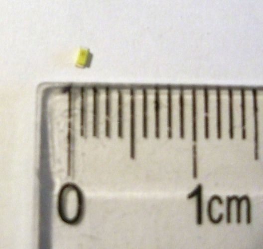

Dan het gaatje in het midden...
Ik ga proberen om aan dit witte ledje http://www.uploadarchief.net/files/download/heelkleinledje2.jpg
draadjes te solderen zodat ik um kan laten oplichten tijdens de synchronisatie.

Op 2 september 2010 20:11:56 schreef hadv: Met mijn print kolomboor, die maar tot 3 mm gaat, eerst rustig 2 mm gaten geboord. Vervolgens met een gewone boor opgeboord tot 5 mm.
Au! ;( ik voel met je mee ;)
Ik heb ooit eens een kerstversiering (kerstklok) gemaakt van printplaat ook allemaal gaajes aan de rand voor de 100 3mm LEDjes (die kostten toen nog fl 0,60 cent per stuk bij afname van 100). Heb de bovenzijde rood gespoten en een iets kleiene klok van alu folie er op geplakt.
Aan da achterzijde een kluwen van 33 ohm weerstanden, want toen zette je alle LED's nog twee aan twee antiparallel. Een zelf gewikkeld trafotje van 2 V er op aangesloten. Het werkt nu nog steeds, maar doet wat oubollig aan na al de jaren, Zou het nu heel anders doen.....

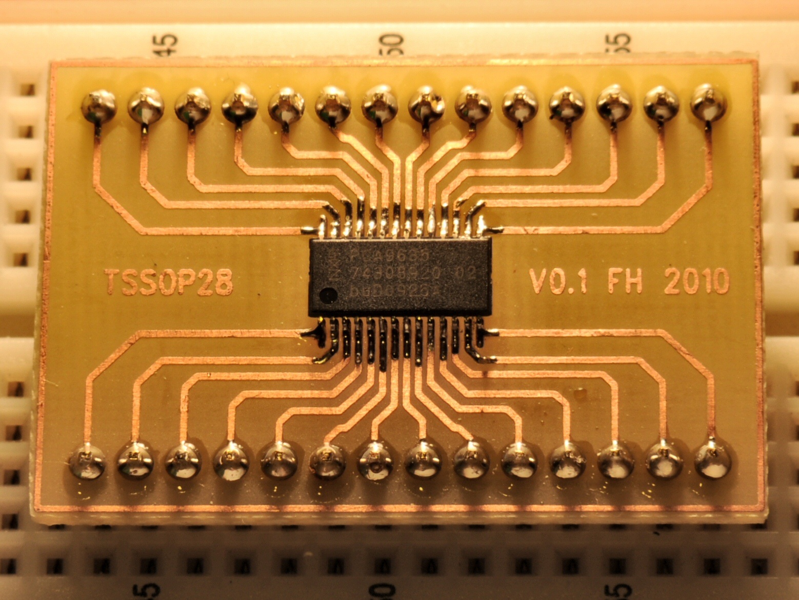

Ik ben bezig met een omvangrijk led-project.
Een start gemaakt met een testprint om een PCA9635PW in een breadboard te kunnen gebruiken:
http://www.uploadarchief.net/files/download/resized/pca9635%20-%20tssop28.jpg
(Aanklikbaar voor grotere afbeelding)
De pitch van 0,65 mm maakt het nagenoeg onmogelijk om er zonder print mee te experimenteren.
Het is een I2C led-dimmer met 16 kanalen. Deze testversie werkt al, met 16 witte leds.
De bedoeling is om uiteindelijk 32 panelen met ieder 16 RGB leds te maken. Dat wil zeggen 512 leds (en dus 1536 afzonderlijke kanalen) die door 96 van deze IC's aangestuurd zullen worden. Dit vormt een matrix met een onderlinge afstand van 25x25 cm, de afmeting van het scherm wordt dan bijvoorbeeld 4x8 meter. :) Hij zal toegepast gaan worden bij een band.
De aansturing zal met een pc met ChamSys-software gebeuren, met aansturing via DMX (via ArtNet in verband met het aantal benodigde universes). Ontvangen van DMX gaat ook al goed op de PIC.
De RGB leds komen uit een SamenKopen aktie van Niels. Ik heb gekozen voor de 5060 SMD vanwege de grote hoek van 140° en goede kleurmenging. Deze worden ook veel in ledstrips toegepast.

ThaTweety, heel netjes gemaakt! Maar had het niet 5.08mm smaller gekund? je hebt nu amper ruimte om draadjes te prikken! Volgens mij had dat qua routing nét gekund.
