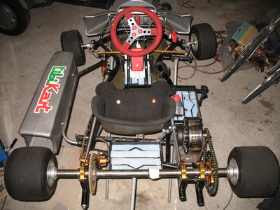

Na mijn skelter-met-elektromotor-avontuur had ik de smaak aardig te pakken en ben met het 'zwaardere' werk gestart.
http://www.uploadarchief.net/files/download/kart_in_aanbouw.jpg
Heerlijk om die stink-uitlaat er af te slopen ;) en er een elektromotor voor in de plaats te zetten.
Het is een 72V 240A brushed motor. Gelukkig is het moeilijkste mechanische werk achter de rug want hij zit er op inclusief aandrijving.

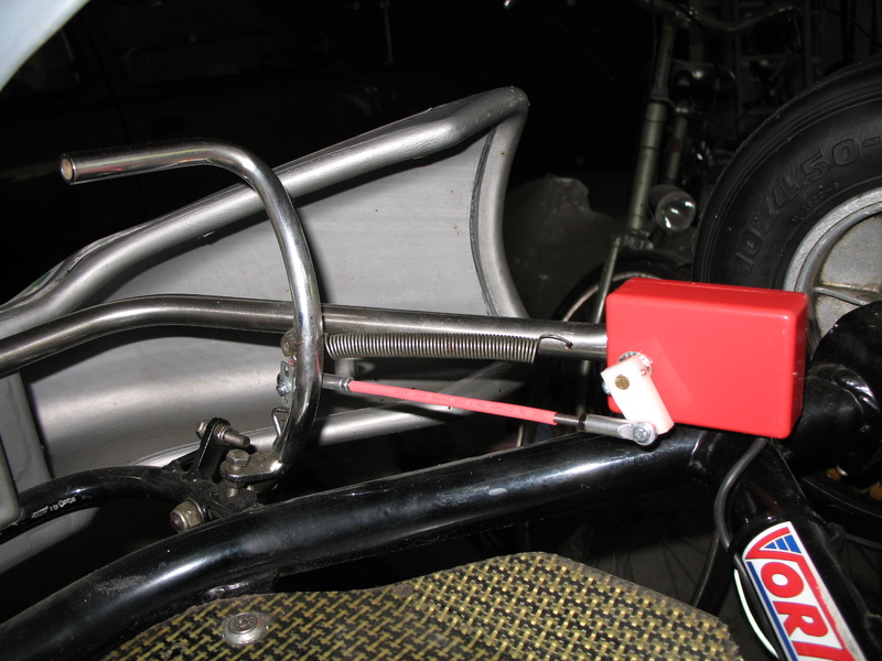

De gaspedaal 'sensor' zit er inmiddels ook op.
Het is gewoon een conductive plastic potmeter met metalen as.
Die heb ik ingebouwd in het rode kastje. Een teflon 'armpje' er op gemaakt en met een paar modelbouw-kogelkoppelingen en stangetje naar het gaspedaal.
De potmeter maakt een hoek van ongeveer 90 graden. Middels een ijk-drukknopje kan ik de max en min stand van het gaspedaal ingeven, de PIC schrijft die waarden in z'n EEPROM.
Dit zit in m'n skelter ook zo, dus ik kan de software zo weer gebruiken :)

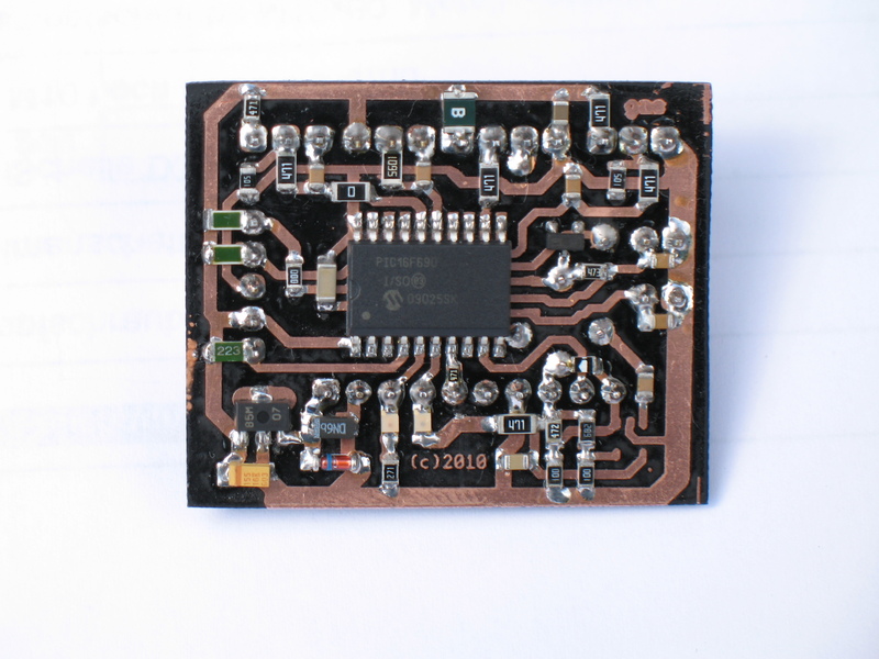

Nu ben ik met het leukste bezig: de motorregelaar.
Hij wordt zo modulair mogelijk zodat ik nog het 1 en ander kan wisselen en uitproberen.

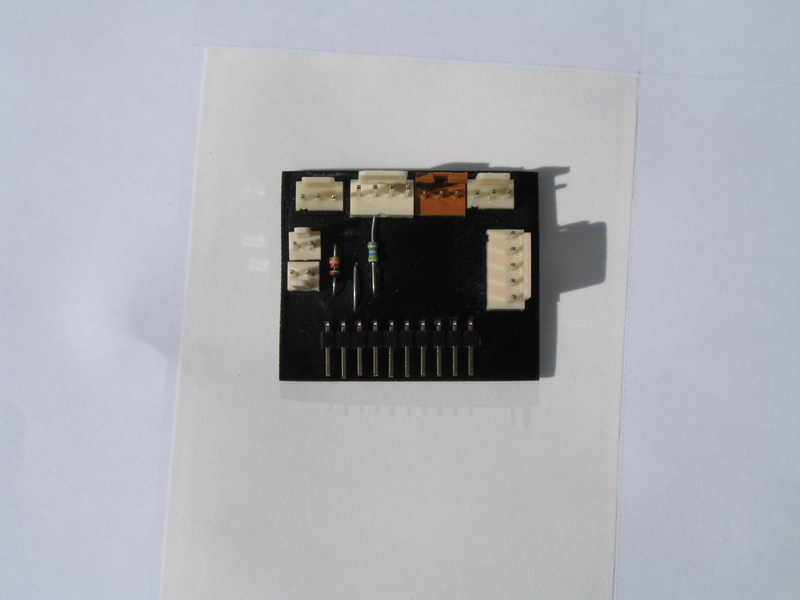

De module met de mikrocontroller is klaar, het is een PIC16F690 geworden.
http://www.uploadarchief.net/files/download/pcb_ucontroller_top.jpg
http://www.uploadarchief.net/files/download/pcb_ucontroller_bot.jpg

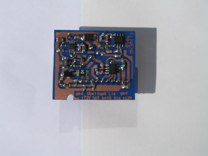

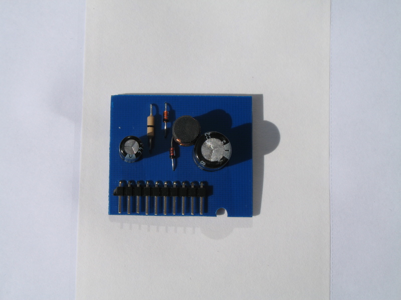

De voedingsmodule met een deel van de mosfet-driver is ook al klaar er zit een geschakelde voeding op die van de ruwe 72V accuspanning 12V maakt:
http://www.uploadarchief.net/files/download/pcb_powersupp_top.jpg
http://www.uploadarchief.net/files/download/pcb_power_supp_bot.jpg

Vanwaar heb je dat rode kastje voor de gaspedaal ...? en waar is het te koop...? :p heb het ook nodig..:d en hoe werkt het .. heb ik er nog andere componenten voor nodig...? :p kan het werken op 24V 12Ah..? de motor is 24V 250W...:d
