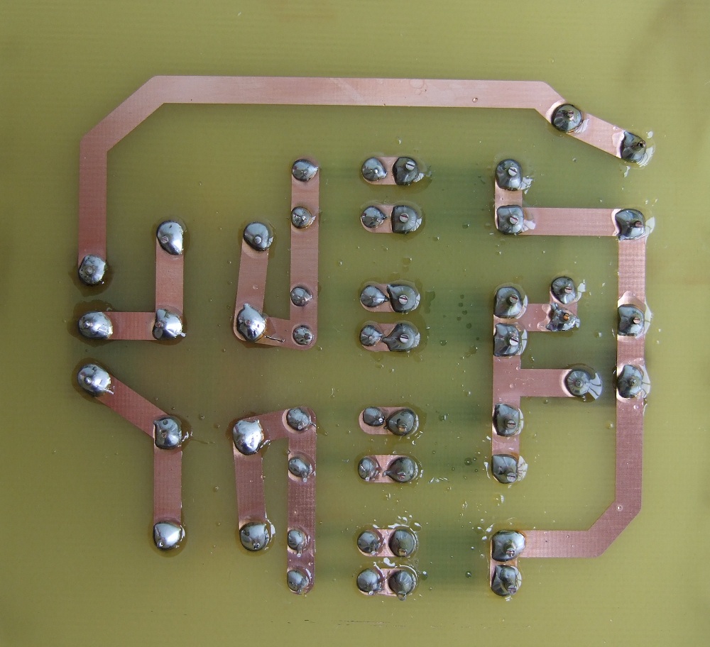

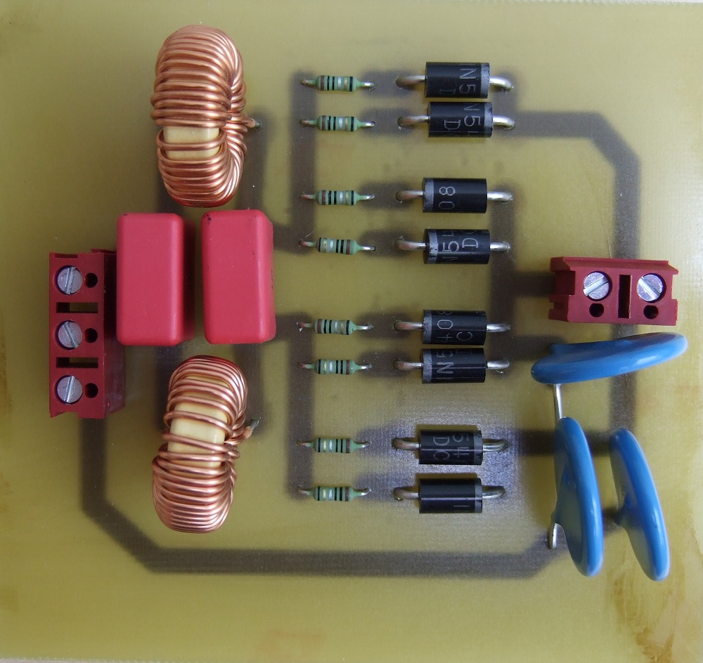

Na alle gedonder met onze Proxxon cirkelzaag (Proxxon cirkelzaag - aardlek) heb ik maar een nieuw controller bordje gemaakt:
http://www.uploadarchief.net/files/download/resized/dscf4985.jpg http://www.uploadarchief.net/files/download/resized/dscf4986.jpg
Bij gebrek aan een mooi gekoppelde dubbele spoel heb ik 2x 100 uH smoorspoelen gebruikt. De brug is dubbel uitgevoerd omdat deze diodes 3A types zijn en de originele controller 6A types heeft (zal wel niet zonder reden zo zijn). Daarom moesten er voor de diodes nog 1 Ohm weerstandjes om de stroom te verdelen.
Het voornaamste doel was de afstand tussen de banen vergroten. Bij de originele print was deze zo klein dat de aardlek er bij vochtig weer uit vloog. De controller werkt prima, nu nog afwachten tot het nog een keer lekker Hollands vochtig weer is.

Volgende keer de baantjes helemaal laten doorlopen he:)
Duffel, gaan die arme weerstandjes het niet een beetje warm krijgen als je daar 3A doorheen trekt?
Dat dacht ik ook direct, 9 watt als ik nog kan tellen?
het zijn wel metaalfilm weerstanden en daar zijn vaak de waarden onder de 10 ohm 1/2 watt van ipv de standaard 1/4 watt heb ik gezien in een catalogus .
@ Duffel, die printplaat ziet er goed uit! Hoe heb je deze printsporen gedrukt op het printplaatje?
volgens mij zijn het zelfs 1 watters van dick.
Ziet er netjes uit duffel. Solderen kun je ook, ook heel netjes gedaan, compliment! De printbaantjes wat rechter proberen te houden
en de printbaan tussen de ontstoorspoelen en de dioden had best een eiland mogen zijn.

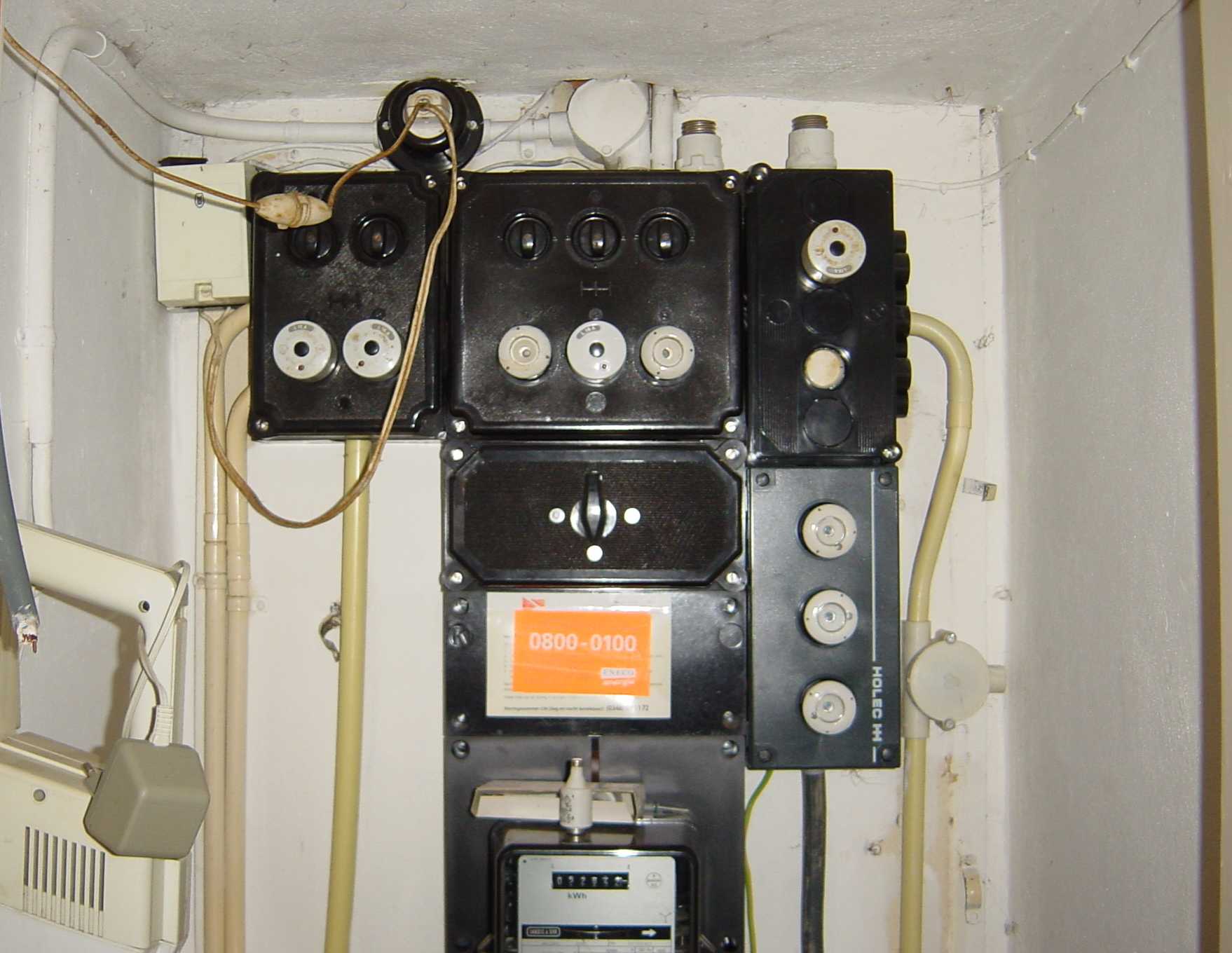

dit is de oude groepkast die door een lekkage jaren terug een roestbak is geworden en omdat ik een steeds veranderende brom hoorde onlangs werd het tijd voor een andere na 40 jaar .
http://i578.photobucket.com/albums/ss226/zoalshetis/06062010112.jpg
we hadden ook al jaren last van vocht in huis bij de mk en kelder en nu ik de zooi eruit trok vond ik een natte plek in het spaanplaat en die kwam van een schroef die net met de punt in de waterleiding naar de 1e verdieping zat , na het verwijderen van het rotte hout even geschuurd en met de brander even dichtgemaakt ( wel met waterspuit om het hout nat te houden en brandblusser erbij je weet maar nooit )

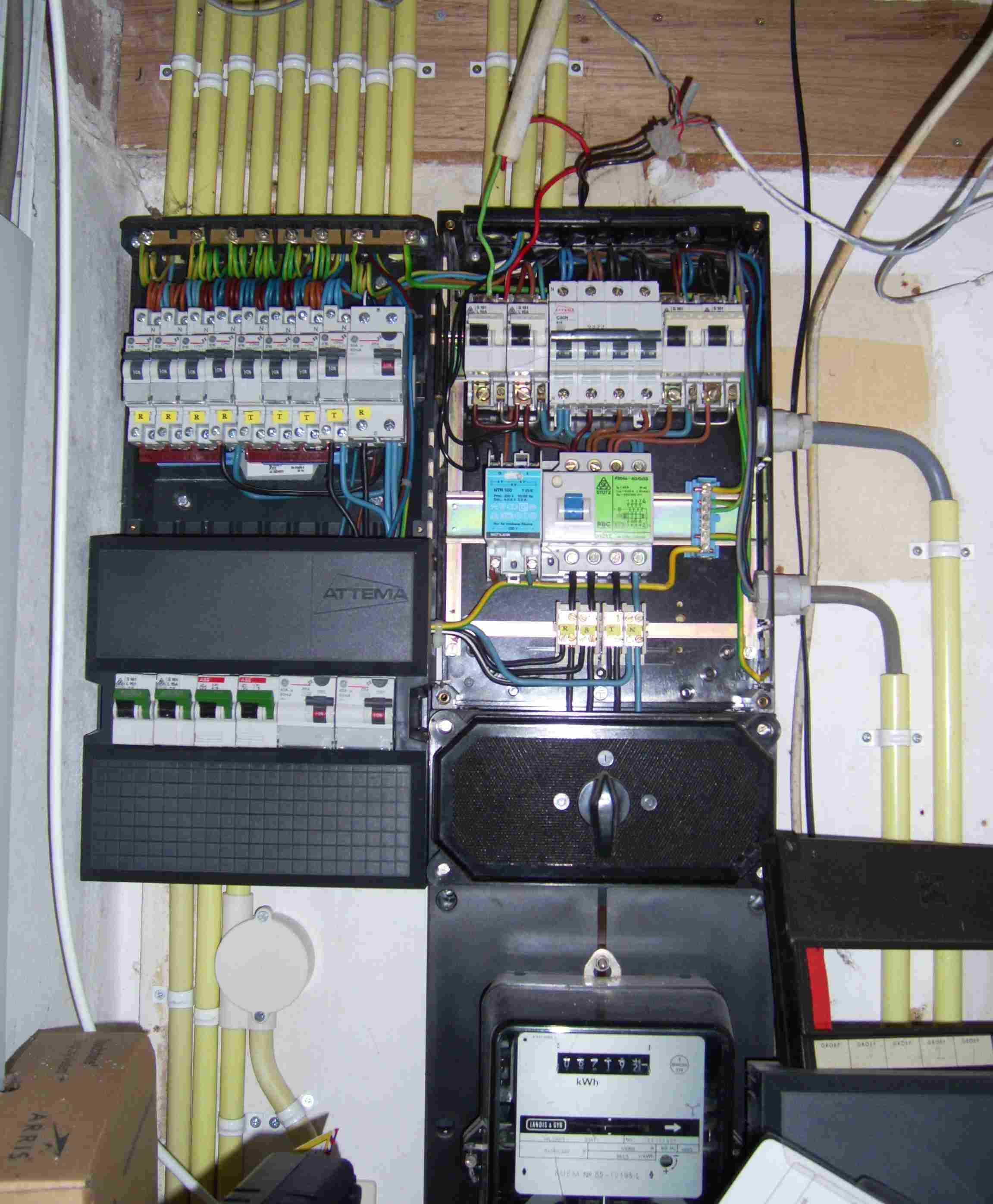

Zo was het toen ik mijn huis kocht:
http://www.uploadarchief.net/files/download/meterkast_oud.jpg
Zo is het nu:
http://www.uploadarchief.net/files/download/meterkast-nieuw2.jpg
16 groepen
3 aardlek schakelaars
1 drie faze groep
1 drie faze aardlek
Ik moet nog een groep draad vernieuwen, daarna kunnen de deksels erop...

Ik dacht dat je zins een paar jaar zelf niet meer aan je meterkast mag klote(plaatsen :) )? Alleen een erkend bedrijf mag die plaatsen zover ik weet, of zijn jullie dat zelf ook? Anders hopen dat het nooit fout gaat want dan heb je de poppen aan het dansen, zowel verzekering als schuld die je op je dak krijgt.
@thevel: erg mooi, maar wat is dat gedoe met het kroonsteentje boven rechts?
Op 7 juni 2010 04:10:36 schreef Bert_mc:
Ik zie het naar een beltrafo gaan, op de eerste foto zie je die links zitten en gaan er 2 kabels heen (2bellen) Deze is blijkbaar vervangen door een mooie dinrail uitvoering
Dat is de blauwe module naast de aardlek.
hij wordt vanaf onderaf gevoed, en de zwarte draden lopen over het midden van de 2 kasten naar boven.
de voeding zit tegen de achterwand, die komt waarschijnlijk van de automaat erboven. daar loopt de voeding dan onderdoor.

thevel , ik zie dat je ook een kast hebt verzameld in onderdelen , die abb automaten heb ik in de schuur zitten en de bbc aardlek heb ik eruit gemikt daar deze bij mij nog 500ma was .
2 dingen waarom loopt je aarddraad dwars door de kast heen , en je weet dat de rolletjes kabel bovenin de kast niet meer mogen ? die zouden plat of gevouwen moeten zijn ( heeft met het haspelopwarmeffect te maken ) heb je trouwen een houten achterwand in de kast of is die wit geferfd zodat het niet opvalt ?
wel erg netjes gemaakt verder , de beltrafo heb ik niet in de kast daar deze 18v dc is en die heb ik gemaakt van een hf hpadapter ( stbystroomsparing ) :)

De weerstandjes zijn inderdaad 1 watters van Dick (1 Ohm). Het motortje heeft een vermogen van 200 W, dus de gemiddelde stroom is maar 1A. Waarschijnlijk zijn dus gewone 1/4 W kooltjes al genoeg maar ik heb toch maar op veilig gespeeld. De diodes moeten veel zwaarder zijn omwille van de piekstromen natuurlijk.
Heeft iemand een idee wat de maximum spanning van deze weerstanden is (hier niet zo belangrijk staat max 1V over).
@Stefanh: nee de print is gewoon belicht en geëtst. Ik heb wel voor het eerst de koperchloride methode gebruikt (10 - 15% Cu2Cl in 10% HCL opgelost, hier komt geen H2O2 bij kijken).
@McDuff: inderdaad ik heb daar 2 baantjes zitten die niet mooi recht zijn bij de condensatoren en nog eens in de aardbaan :(. Het stukje van de spoelen naar de weerstanden had inderdaad een vlakje kunnen zijn, dat was nog eleganter geweest.

Zeg Duffel, als in het originele ontwerp een dubbele spoel zat,kun je die niet zomaar vervangen door 2 losse.Zoiets heet een common mode choke en filtert er dus zoveel mogelijk common mode storing uit (Dat zijn signalen die op L en N allebei even sterk aanwezig zijn en in fase.
Voor signalen die er bij L naar binnen gaan en bij N weer uitkomen (die zijn dus in tegenfase) heeft zo'n common mode choke een veel kleiner effect omdat die elkaar magnetisch uitnullen.
