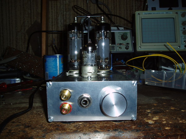

Ik trap meteen af met een eigen project wat al een tijdje op de plank lag te wachten en wat begon als experimentje: http://www.circuitsonline.net/forum/view/message/1116134#1116134 Een buizen hoofdtelefoonversterker met de PL504, in eerste plaats als SE, maar al snel werd het een kathodevolger.
De uiteindelijke ingewanden:
http://www.uploadarchief.net/files/download/pl504%20amp14.jpg
En de uiteindelijke opbouw:
http://www.uploadarchief.net/files/download/pl504%20amp15.jpg

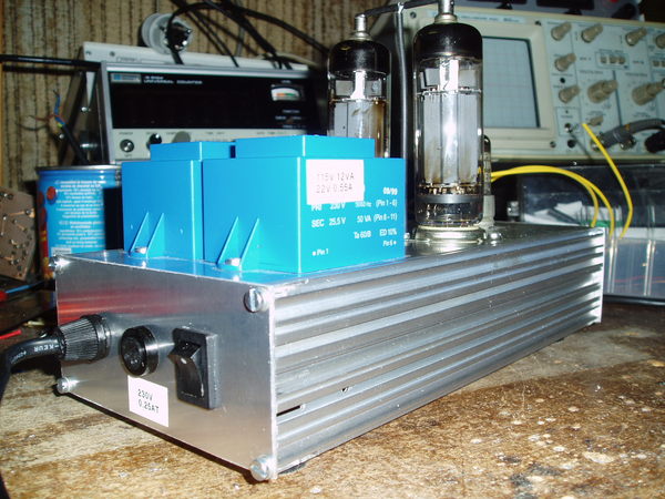

De HV-voeding is afgesteld op 65V, van de 90V onbelast blijft bij 34mA belasting 70V over. Elke PL504 trekt 15mA waarbij over de buis zelf 51V staat (a-k). De ECC82 neemt 1,8mA per triode en de anodespanning op beide buishelften is 32V.
De gloeispanning van de PL504 is bijna 23V, en dat bij 300mA per buis. De ECC82 heeft 12.6V bij 150mA nodig. De 115V trafo's staan primair in serie en secundair parallel om de balans te behouden.
De kosten waren minimaal, alleen twee 22µF/100V elco's, een potmeter, knop en twee tulpconnectors moesten apart gekocht worden. De rest zweefde hier al rond.

Nu kan een heel stuk over "een diep laag, een fruitig midden en een sprankelt hoog" schrijven maar dat is gewoon BS. ;)
Maar... alles zit er in, het lage -3dB punt rond de 7Hz (ingangscondensator kan nog wel wat groter, de rest van de kantelpunten zitten rond de 3Hz) en het hoog gaat een paar 100kHz door. En natuurlijk het voordeel van een hoge dempingsfaktor tov hoofdtelefoonuitgangen met weerstandsnetwerkjes, betere controle over bassen.
