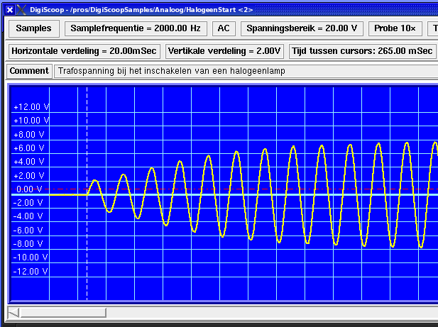

Op 16 februari 2011 15:14:38 schreef duffel:
Dit zou betekenen dat ergens in de range van 100 tot 2000 uH voorschakelspoel ook voldoende zou zijn ipv de NTC oplossing die ik nu ga proberen. Ik heb echter geen idee hoe uit te rekenen welke inductantie zinvol zou zijn om te testen. Iemand?
Een spoel?! Een spoel zal de stroom beperken, maar niet enkel bij het inschakelen van de spanning. Lijkt me geen goed idee.
De reden waarom sommige 230V halogeenlampen snel stukgaan, is uiteraarde de lage weerstand van een koude gloeidraad. Bij 12V-halogeentjes maakt dat minder uit, omdat een gepaste trafo nu eenmaal een beperkt vermogen kan leveren. Zijn uitgangsspanning is vrij laag bij het inschakelen, en daarmee wordt de stroom door de gloeidraad beperkt. Het is pas wanneer de draad op temperatuur is, dat hij de volle 12V krijgt.
Een plaatje om het te verduidelijken:
Hier zie je duidelijk dat de uitgangsspanning van een draadgewonden halogeentrafo bij het inschakelen veel lager is dan zijn nominale spanning.
Bij een 230V-halogeenlamp is er niets dat de stroom kan beperken, tenzij je zelf wat bouwt.
Ik heb er dit op verzonnen:
C1 moet zodanig gekozen worden, dat hij de stroom doorlaat die de relaisspoel nodig heeft.
Ook R4 kan best aangepast worden aan de te voeden lamp. Een waarde die ongeveer overeenkomt met de weerstand van een opgewarmde gloeidraad lijkt me ideaal.
De verhouding R2/R3 kies je zodanig, dat de thyristor triggert als de spanning over C2 groter is dan de nominale spoelspanning van het relais. Dat mag --bij een 24V relais-- gerust 30V zijn. Als C1 goed gedimensioneerd is, zakt die spanning op korte tijd tot de normale waarde.
Of dit nu beter/slechter is dan een NTC? Het neemt in ieder geval meer plaats in. Dat lijkt me wel het grootste nadeel.
Anderzijds is er nogal wat verschil, wat 230V-halogeenlampen betreft. Dit model doet het al zo'n 8 jaar in mijn dampkap:
Ik heb wel de indruk, dat het niet meer in productie is. Misschien was het tè goed?
