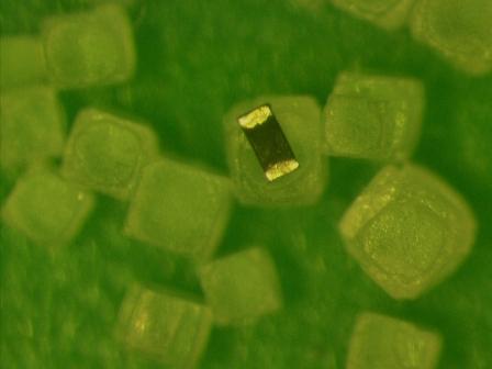

Het kan nog erger, Die 01005 componentjes waar free het over had:
http://www.uploadarchief.net/files/download/01005%20op%20zoutkristal.jpg
Hier heb je zo'n componentje samen met een stel zoutkristallen :+

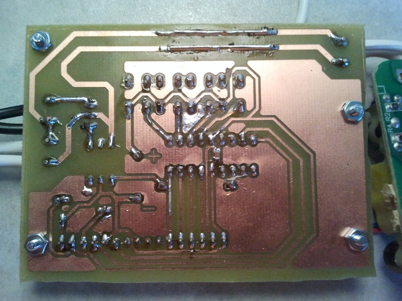

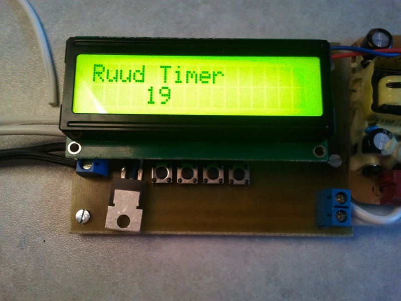

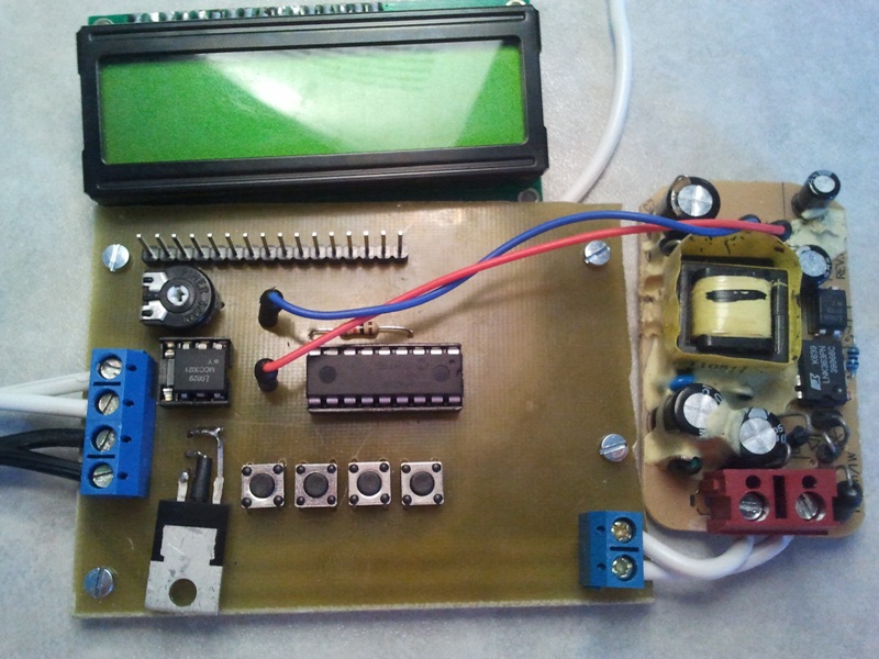

Mijn projectje:
Een timer (vooral voor mijn uv-led-array, maar universeel doordat ik er een stopcontact aan maak).
De printplaat (lcd er even af anders zie je de rest niet):
(merk op, design failure met de Triac, geen rekening gehouden met hoogte van triac ivm LCD scherm).
http://www.uploadarchief.net/files/download/2011-05-25%2021.01.04.jpg
Onderkant:
http://www.uploadarchief.net/files/download/2011-05-25%2021.01.30.jpg
Werkend:
http://www.uploadarchief.net/files/download/2011-05-25%2021.02.16.jpg
Nu moet ik het nog mooi in een behuizing gaan maken. Heb deze in gedachten (dit past er ook precies in).

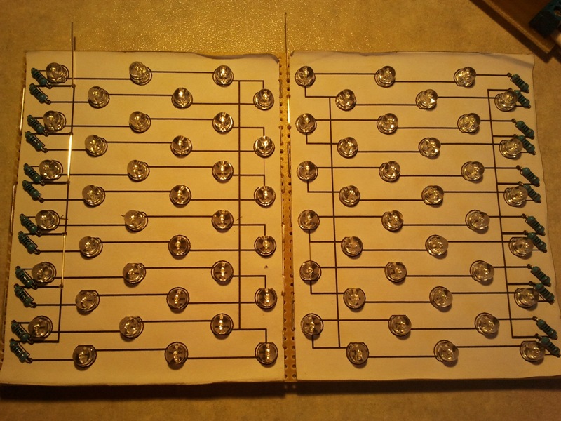

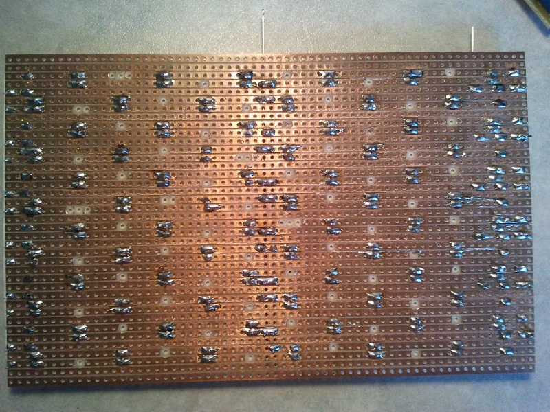

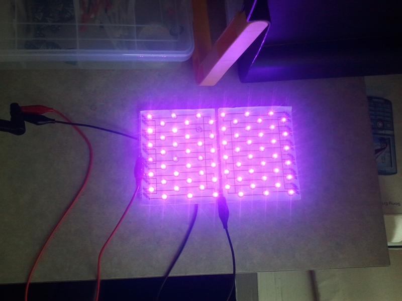

Voor het belichten van prints een uv led array gemaakt op experimenteer print.
Leds bovenkant:
http://www.uploadarchief.net/files/download/2011-05-25%2021.03.02.jpg
Leds onderkant:
http://www.uploadarchief.net/files/download/2011-05-25%2021.03.37.jpg
Leds aangesloten (1 doet het niet maar is nu gefixed).
http://www.uploadarchief.net/files/download/2011-05-17%2014.13.40.jpg
Mocht er interesse zijn in schema/code, mail mij dan even ;)

Ik vind die drie-poter (spanningsregelaar dunkt me) er wel 'apart' in zitten.

Op 26 mei 2011 18:20:51 schreef Ruud Harmsen:
Je had de triac ook aan de soldeerzijde kunnen plaatsen. Dan had je de pootjes niet zo raar moeten plooien.
