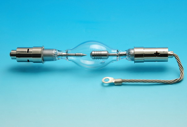

Volgens mij valt het met die HPI lampen nog wel mee (ik heb ze ook nooit speciaal verpakt gezien), ik heb er zo een, die is wel beschermd verpakt:
http://image.made-in-china.com/2f0j00RBvQDPrHqecE/Xenon-Lamp-for-NEC-Digital-Projector-1600C-XHA-4000W-DSN-SD-.jpg
Er staat op de verpakking dat bij (de)montage speciale hals(slag)ader beschermende middelen nodig zijn mocht het ding exploderen...
