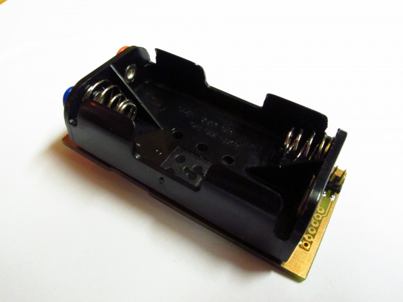

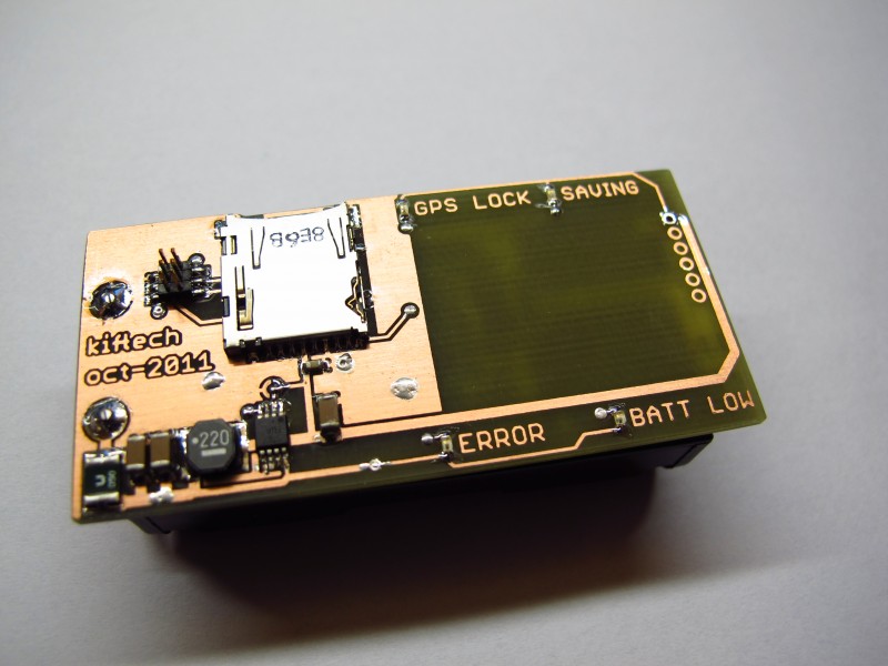

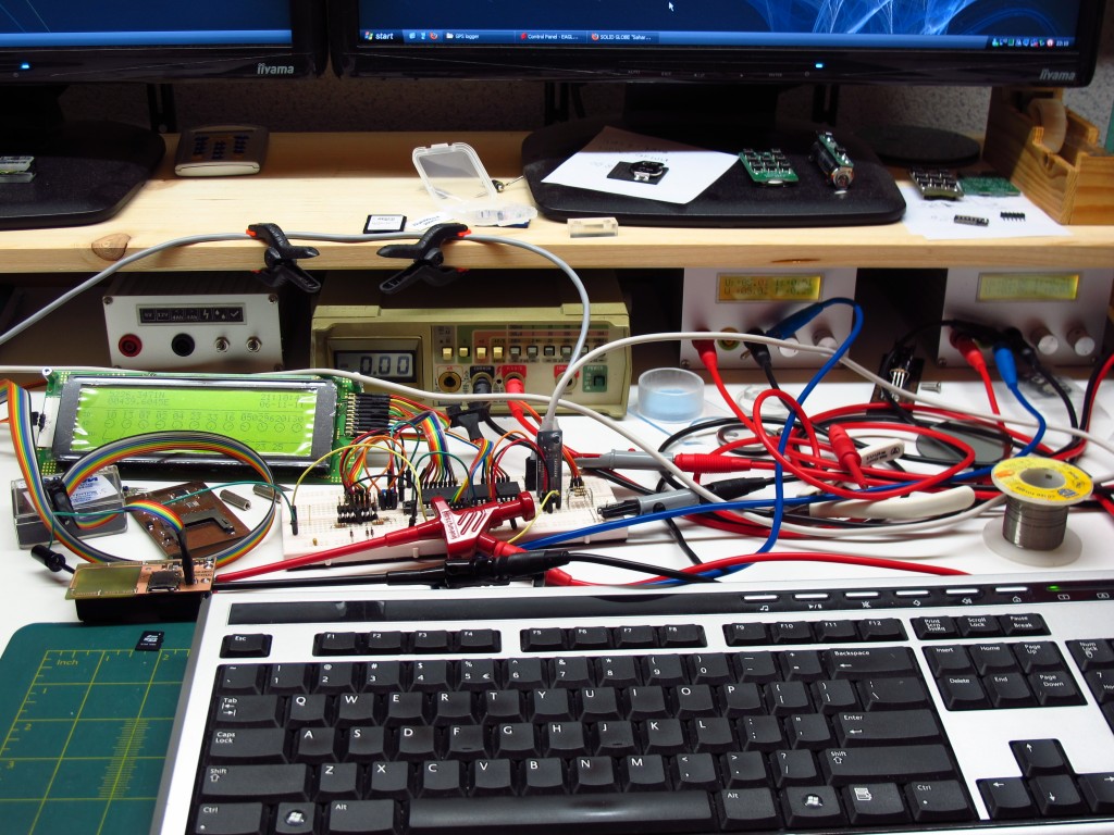

De GPS logger vorderd al aardig. Het moet ook wel, volgende week maandag moet ie mee op vakantie.
De batterij lader is eraf, dat was teveel gedoe. Dan blijft een GPS module (nog niet op de foto), twee stuks AA, een 3.3V switcher, micro SD kaart en ATmega328P over.
http://www.kleinisfijn.nl/co/gps/gps_logger_bottom_th.jpg http://www.kleinisfijn.nl/co/gps/gps_logger_top_th.jpg
http://www.kleinisfijn.nl/co/gps/gps_logger_setup_th.jpg
En nu maar software schrijven. Voor die reden heb ik bovenstaand headertje naast de batterijhouder zitten, daar hangt de UART Tx van de ATmega aan. Dat maakt het debuggen een stuk sneller.
En de behuizing... die is ook mooi aan het worden. :)
