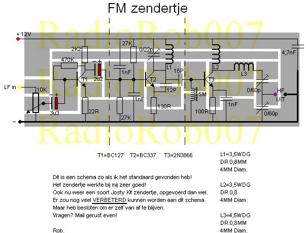

Ik ben van plan om de twee traps josty kitje van Rob007 te maken, maar ik heb een aantal vragen over dit schema:
http://www.uploadarchief.net/files/download/tweetrapjostykit%20copy.gif
EDIT: Voor de mensen die hem willen nabouwen heb ik de PCB in een PDF bestand gezet, deze is op de juiste formaat (kleiner dan op de schema).
http://www.uploadarchief.net/files/download/tweetrapjostykit_pcb.pdf
Kan iemand mij vertellen wat de waarde van SM is?
Kan ik in plaats van de BC127 en BC337 torren BF199 gebruiken?
Kan ik in plaats van 0.8mm koperdraad ook 1mm koperdraad gebruiken?
Kan ik voor de 22pf trimmer ook gewoon een trimmer gebruiken van 20pf?
Ik ben niet van plan om hiermee serieus de ether op te gaan maar het lijkt me leuk om iets als dit te maken.

Ik heb zelf de grijze vlakken erbij getekend omdat ik die als PCB ga gebruiken.
Liever niet zo groot. Maak de vlakken niet groter als nodig is.
Waarschijnlijk een RF spoeltje. Ik gebruikte vroeger een kwart Watt koolweerstand met 30 windingen dun draad erop.
Een varkensneusje zal ook wel werken.
Voor de BC127 een BC547 en voor de BC337 een 2N2219 of 2N2222 gebruiken.
Ja, er zijn genoeg on-line calculators waar je de spoel dan kunt herberekenen.
Ja
Nee die vlakken zijn kleiner, ik heb ze al uitgeprint en een beetje gexperimenteerd met de grootte. Op het afbeelding is hij te groot, hij moet net 40% verkleind worden, als iemand behoefte heeft aan de pcb dan wil ik hem best wel posten.
Is het zo een 6 gats varkensneusje?

Maar als ik mij er nog heel even mee mag bemoeien zou ik het (-)min vlak rond om in een U vorm buiten om de pluslijn(+) door laten lopen!
Dus van waar die nu zit links onder naar rechts dan naar boven en dan de pluslijn smaller maken -
En daar dan de min(-) buiten om de pluslijn heen tot boven links pas stoppen.
Kijk even los van het schema wat ik bedoel het wijst eigenlijk zichzelf:
http://www.imageno.com/zlew7pkwf6wmpic.html
http://www.imageno.com/thumbs/20110721/zlew7pkwf6wm.jpg
de eilandjes met donker blauwe dotje zouden wat kleiner moeten en ook moet er meer loze ruimte tussen de eilandjes onderling bij het LF deel hoeft dit niet!
De plus en de min eilanden mogen vlak langs elkaar lopen en daar mogen op de roze dotjes ook ontkoppel Ctjes bij van 1....10nF.
De smoorspoel zou een KOOL weerstand kunnen zijn met daar omheen minimaal 10wDg 0,2 a 0,3 MM geëmailleerd koperdraad.
Deze smoorspoeltjes zou ik ook op de lichtblauwe dotjes zetten, in de pluslijn dus.
De torretjes zijn eigenlijk allemaal te vervangen voor allerlei.
Voorbeeldje - T1: BC109.....108....107.....of.... T2:BF199...2N708....2N2222(A) T3: 2N2219(A)
Ook zou je misschien een 12V stabilisator IC in het schema kunnen verwerken (tenzij ...voeding)
en er zal nog veel meer te verbeteren zijn misschien dat andere mensen even mee willen denken?
Dit is wat ik nu even 1 2 3 kan opnoemen,

@Rob007: ja daar zat ik ook aan te denken over de GND. De print layout is veel kleiner dan wat je ziet, ik heb de juiste formaat. Gewoon trial en error, verkleinen, uitprinten en kijken of het allemaal genoeg is voor de componenten. Ik heb de afbeelding naar 60% moeten verkleinen.
T3 is geen probleem ik heb hier heel veel 2N3866 torretjes liggen
Kan ik niet gewoon een smoorspoel van 0.1uH gebruiken? Wat moet de waarde zijn van de weerstand? Moet ik de koper aan de weerstand solderen en de weerstand aan de pcb solderen?

Hier staat meer info over je spoeltje: http://www.freeradiomagazine.com/FRM/FRM_86-03.pdf
15 windingen dun draad op een 33Ω/1W weerstand. Maar ik heb het ook wel op ½W weerstanden gedaan.
Je draait de uiteinden om de pootjes van de weerstand, en dat geheel soldeer je weer op de print
Bekijk het hele schema even, is wat beter dan de Josti kit.

Ik heb voor de grap dat schema uit die pdf eens beter bekeken maar daar zie ik toch wat vreemde dingen die ik niet snap. De boel is erg gevoelig voor de juiste modulatie insturing om de zwaai juist te krijgen en precies in het juiste (hele kleine) instel-gebied van de varicap te komen oa rekening houdend met de grote reactantie variatie van 20KHz tot 20Hz.
Sommige torren worden akelig dicht naar massa getrokken bij de gewone DC bias met maar net genoeg ruimte (of net te weinig door bv early effect of oversturing) voor signaal variatie en dat geeft vervorming (en rotzooi dus)
De bias van de torren die onder die 22 ohm en 47 ohm weerstanden hangen veranderd volgens mij met het signaal. Als de collector stroom toeneemt dan wordt de stroom door die weerstand hoger en dus de spanningsval groter. Die varieert dus met signaal. Daardoor wordt het instelpunt van de basis ook variabel met het signaal. Dat zou stabiliserend kunnen werken maar volgens mij zijn daar betere manieren voor.
Maar ik ben benieuwd wat de echte experts daar van vinden. (en niet de "ik heb hem gebouwd en ik vind ongefundeerd dat hij goed werkt" expert)Ik ben zelf ook maar een beginner op circuit analyse gebied.

Over her schema in die pdf, die zal best goed naar 50 ohm af te regelen zijn. Dat heeft weinig met de puntjes te maken die ik noemde. De ontwerpen die ik in dat rsgb boek zie zijn toch wel anders ( veel gebruik van afgestemde kringen, helicoils, trafos ect)
Het is geen beroerd ontwerp maar er zitten gewoon een aantal dingen in die mij onlogisch voorkomen. Niet dat ik het allemaal weet maar ik ben de laatste tijd wat meer bezig met schema analyse en ontwerp. Dat is handig bij repareren dus vandaar dat ik er wat naar zat te kijken.
Dus ik zie graag mijn " kritiek" weerlegt om er wat, en met mij anderen, van te leren:
De modulatie bepaald hier de instelling, er zijn goede waarden gekozen denk ik, maar ik zou een soort oversturing beveiliging verwachten. De varicap mag maar iets van 0,9V variatie hebben ( 11 tot 11,9 V) anders wordt je zwaai te groot. ( maar ik weet niet hoe groot die op 3 meter moet/mag zijn, ik ben niet erg ervaren in FM ) ik zag ook niet zo snel een aanbeveling voor de grote van het in te sturen signaal of over afregelen mbv modulatiemeter of scoop.
Dan de twee 2n2219's. De eerste hangt onder een 22 ohm weerstand . Die verzorgt de bias van die tor. Dat is een vaker toegepaste manier, maar volgens de theorie niet een erg goede, maar hier hangt ook de basis van de tweede eronder en dat is een grounded emitter. Er staat dus 0,6 V ( we vergeten early en ebers moll maar even :-) ) op de basis. 220 ohm is dus 1 diode drop, de verhouding R1:R2 is iets van 45. Die ruimte is er niet dus dat resulteert in een variabele bias. En vooral een varierende basisstroom. De spanning over die 22 ohm weerstand varieert met het kleinsignaal dus ook de DC bias basisstroom door R1 ( de 10 K). Dat vind ik vreemd maar dat zal ik wel fout zien.
De oscillator zijn basis hangt op 0,81V dat vind ik vrij krap. Ik zou hem wat meer ruimte geven. Die 22pF C zit er ook bij een colpitts maar hier vormt hij geen spanningsdeler maar voert het volle signaal terug naar de basis. Door die lage Ve kan dat nooit veel zijn maar ik vind het een wat ongewone constructie.
Maar ik zeg niet dat ik het een beroerd ontwerp vind hoor, het zijn gewoon, waarschijnlijk onterechte, vraagtekens die ik stel uit nieuwsgierigheid en om wat te leren maar blijkbaar waagt niemand het om zijn vingers te branden aan praktijk vs theorie >:-) daar kan iedereen wat van leren. Door bv paracitaire effecten/eigenschappen vallen dingen in de praktijk vaak heel anders uit en dat kan hier ook het geval zijn. Uiteindelijk staat er een pcb bij en als je hem zo bouwt kan er weinig fout gaan.
De hoofdmoot aan zender toch niet, en kijk vooral eens in de UKW berichte.
De standaard 'opendraaien totdat het kraakt' ;), maar serieus - het is goed toegepast al kan het altijd beter. Er is zelfs rekening gehouden met het fasegedrag tot 57kHz.
Strafpunten Fred, het zijn vooral twee snubbers voor een extra scheiding tussen voeding en HF. De linker zit dan wel in serie met de basisweerstanden van 15k en 10k, maar ook met de collectorimpedantie L4.
0,27mA door de 220Ω en iets meer door de 10k, dat kan idd beter, maar er is verder geen lokale tegenkoppeling aanwezig.
Welk kleinsignaal? We spreken over FM - de stromen veranderen na afregeling dus niet, de torren zijn zo ingesteld dat ze net open staan om de be-knie te overbruggen. Je kan de twee 22Ω weerstanden ook wegdenken maar dan wordt de schakeling instabieler.
Klopt, ik zet ook een vraagtekentje bij het frequentiespectrum daarvan, al maakt dat niet zoveel uit.
Ik daag je uit om dit te bouwen, en dan niet voor 3 maar voor 2 meter :).

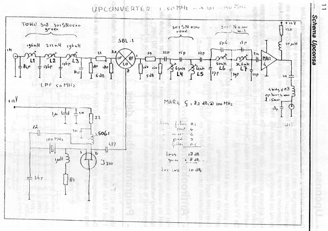

@Filters bouwen, ik ben er mee bezig en hier onder een afbeelding zoals het niet moet, het is niet echt de handigste manier.
http://plaatjes.kg-uitdaging.nl/upconsa_BH_thumb.jpg
Ipv kantelfrequenties zijn hier de exacte waarden van de spoelen en condensators gegeven. Zo hou je geen rekening met parasitaire capaciteiten en toleranties van de condensators (of heeft iemand nog een 84pF condensator liggen? ;)). Spoelen die je eerst uitmeet en ervolgens insoldeert zullen dan ook niet goed afgeregeld zijn, te dippen frequentie bij elke spoel was stukken handiger geweest, nu moet ik alles weer na (laten) rekenen.
[Bericht gewijzigd door Henry S. op maandag 25 juli 2011 23:23:45 (11%)
En dan heb je nog te maken met het feit dat een spoel of condensator gemeten op 1 KHz bij 150 MHz een heel andere waarden kan en zal tonen.
Bij alle filters die ik tot nu toe geaakt heb, heb ik wel het liefst de waarde staan. Dan is het resultaat het beste. Maar ik heb ook gemerkt dat het geen enkele zin heeft om de componenten met een lcr meter te meten en dan in te bouwen. Vooral bij spoelen. Ik meet ze tegenwoordig op werkfrequentie en ook even hoog boven een groundplane als ze in het filter komen. Zou ik daarna de componenten loshalen en met een lcr meter meten en die waarden gebruiken om het filter terug te rekenen dan klopt er niks van het filter.
Een goed voorbeeld was een diplexer voor 2 en 70. Diverse ontwerpen gevonden, bijna allemaal door amateurs gebouwd en nagemten en afgeregekd met swr meters. Ik heb er een aantal nagebouwd maar het resultaat was bedroevend. Met een swr meter gemeten leek het wel aardig maar de VNA liet heel andere cijfers zien. De meeste hadden nog behoorlijke verliezen, veel meer dan de websites schreven, maar omdat swr meters redelijk doof zijn valt dat niet op. Ik heb toen mbv software ( Qucs, linsmith, simetrix) zelf er een berekend en gebouwd. En dus ook op werkfrequentie de waarden gemeten en dat klopte precies.
Over dat schema, ik snap wat je bedoeld met de functie van die 22 ohm, de hele tor gaat mee op en neer maar de basis van de tor ernaast hangt er ook aan, zijn collector echter niet. Zou dat geen AM veroorzaken ?
Er loopt aanzienijke stroom daar, er wordt een 1 W geadviseerd.
Met kleinsignaal bedoel ik het FM signaal. Zonder modulatie heb je de bias zoals jij beschrijft om net genoeg Vbe te hebben (wat ik wat krap vind) de tor heeft dan een hard ingestelde basis door de basis weerstanden. Als er nu gemoduleerd wordt tot het net niet kraakt ;-) dan staat er een klein signaal op de basis, een 100MHz sinus die wat in frequentie varieert maar een constante amplitude moet hebben. Bij de nuldoorgang loopt er de bias spanning door die 22 ohm. Voor het gemak 10 mA dus er valt 0,22 V over. Als de sinus op zijn top is loopt er bv 200 mA. Dat is 4,4 V en 880 mW dus onder de limiet van de weerstand. De basis van de eerste 2n2219 zit bij de nuldoorgang op 1VDC maar bij de top van de sinus op 0,6VDV plus de spanning van het kleinsignaal. Bij de negtieve alternatie duikt de emitter tegen gnd en gaat de tor dicht, maar door de emiter condensator is het een soort grounded emitter op dat moment en gaat er basisstroom lopen. De tor moet toch in cut off gaan waardoor door de spoel de Vc tot 2xVcc omhoog gaat. Maar de basisstroom verminderd dat door de tor een deel te laten disiperen, Dus er is volgens mij geen simetrie ( klasse C ?) Niet erg maar er zit maar een heel minimaal filter.
De basis van de tweede tor wil in de zelfde mate mee op en neer. Daar resulteert het echter niet in een varierende basisspanning, die zit vast op 0,6 V boven gnd dus daar gaat een wisselende basisstroom lopen. Bij de nuldoorgang loopt er ongeveer 1 mA door de twee weerstanden. Door dat er 0,6 V over de 220 ohm staat moet daar 2,7 mA lopen. ( jij schrijft 0,27 mA maar dat levert bij 220 ohm 0,06 V op, dat is het verschil in Vbe wat er door de effecten die ik niet mag noemen kan ontstaan maar volgens mij staat daar 0,6 V) Dan kan echter niet. Dus hier gaat de wet van ohm niet op, de basis kan niet sourcen.
Als nu de andere tor op zijn basis op zijn top is en er die 4,4 V over de 22 ohm valt, dan loopt er nog minder stroom maar dat geeft niet, de signaalspanning op de basis is dan op zijn laagst want Vc van de eerste tor is dan minimaal maar er loopt wel flink wat stroom,. Lager dan 0,6 kan de basis niet dus wat gebeurd er dan ? Onder de 0,6 V gaat een tor in cut off maar een grounded emitter kan niet onder de 0,6. Dan gaat er volgens mij basisstroom lopen en net zoveel als de eerste 2N2219 kan sourcen minus wat er in de 220 ohm verdwijnt, 2,7 mA. De ene helft van de alternatie loopt dus helemaal tegen gnd, de andere helft stuurt de tor ook open, je krijgt dan net zoveel nul doorgangen maar niet sinusvorming meer. Meer zoals een dubbel gelijkgericht signaal. als je de modulatie overstuurd dan pomp je ook direct te veel stroom in die basis. Sneuvelen daar niet veel torren door. Gezien die 1 W weerstanden lopen daar toch aardige stromen. Je hebt tenslote ook redelijk wat stroom nodig voor de eindtor.
Ik moet ergens een denk fout maken want blijkbaar werkt het ding prima. Lijkt me een leuk idee om hem te maken. Ik doe doe dat dan wel voor 3 meter precies volgens de pdf waarden maar zonder de eindtrap want ik heb zo'n tor niet. ( alleen een 25 W voor mijn FT225 maar die riskeer ik niet) Ik moet alleen even een geschikte varicap zoeken, ik gebruik die dingn bijna nooit. Meestal gebruik ik geone diodes. Ik maak dan 3 m want dan kan ik er ook echt aan meten en ik ga een 5 W twee meter wideband FM ding toch niet gebruiken.
Op 25 juli 2011 21:49:37 schreef fred101:
Maar er zijn genoeg topics waar de TS aangeeft er wel degelijk een antenne aan te gaan hangen of er al aan heeft hangen. In dat geval is feitelijk wel hulp verlenen bij illegale praktijken ;-)
Oh Freddie, volgens mij heb volgens mij heb jij alles gelezen behalve mijn reactie waarin ik schreef:
Ik wil er zeker geen antenne aan hangen, dus het word een dummyload.
In mijn vorige topics heb ik het daarover niet eens gehad, bedoel je mischien dat ene topic over een fm bugje? Wie hangt er nou een antenne aan een fm bug, je mag blij zijn als je dat ding al uberhaupt stabiel krijgt. Laatstaan als ik het over de audio kwaliteit heb van dat bugje, en de spiegels.
Alleen dat ik het gewoon niet eens ben met de AT betekend niet dat ik er een antenne achter ga hangen want we weten allebei dat de AT er gewoon is om centjes te verzamelen, een soort van piraten collecte :+ En ja ik ga ook een sten-stoor bouwen :+
Kan ik voor de Josty Kitje ook trimmers van 40pf gebruiken ipv 60pf?

Bij een goed ontwerp , bedoeld voor nabouw, neem je trimmers welke genoeg ruimte hebben qua instelling. Dus en 40 pF zou moeten kunnen, maar als het ontwerp niet best is kunnen ze best op 55 pF zijn gebruikt en dan kom jij er 15 te kort. Maar dat is geen probleem als je bv de ervaring van Henry hebt. Die merkt dat het afregelen niet optimaal is en plaatst 20 pF parallel. Jij kunt bter direct die 20 pF er bij zetten ;-) ( maar even een steekje onder water: als je een electronica boek zou lezen dan staat dat in een van de eerste hoofdstukken. Meestal gaat het eerste over de wet van ohm, stroom en spanning enz. En het tweede over passieve componenten en naar de weerstand meestal gelijk over condensators. En dan leer je dat je condensators parallel zet voor meer capaciteit., handig he ? Een boek >:-). Is maar om te plagen hoor, ik denk dat je best serieus bezig bent en dan is het zo jammer dat je niet eens een goed boek over basis electronica open slaat. Experimental methods in RF design is een aanrader.
Nou en of!
Ik moet btw wel even opmerken dat de spoelen in het FRM schema niet zo precies komen, de trimmers zijn ruim genoeg gekozen om ze te compenseren. Als je maar de draaddikte, diameter en de steek van de printlayout aanhoudt.
In dit geval zou ik beide willen, de diverse kantelfrequenties zijn wel zo belangrijk voor een goed filter.
Jij mag het zeggen, ik heb daar geen aparatuur voor, er zal een beetje AM optreden maar dat kan niet veel zijn.
½W, en die is ruim genomen.
Als ik me niet vergis is de output van de 1e 2N2219 zo'n 50mW, van de 2e zo'n 100mW. Met een rendement van 60% zou de eerste 85mW opnemen, de 2e 167mW.
Hier gaat het denk wat mis, 200mA lijkt me wat heftig ;)
@2e 2N2219:
Ik had de komma verkeerd staan :o
½W ipv 1W weerstanden en daar op voortvloeiende aannames wat bijstellen. ;)
Dan zou je zo'n 100mW over 50Ω moeten kunnen verwachten, en die waarde is opzich niet verkeerd om metingen aan te verrichten. Ook zal je merken dat je de 2e 2N2219 moet koelen ;)

Een goede afregelprocedure is wel zo handig, helaast ontbreekt die hier maar ik heb die van de oudere versie opgedoken. Die oude versie( met aparte oscillatorprint, verder gelijk) uit de FRM van sept 1982 was mijn eerste serieuze zender, later is deze actuelere versie er voor in de plaats gekomen. Nog veel later heb ik het uitgangsvermogen sterk teruggedraaid en een BLY87A en BLW60C er achter gezet. DX door het hele land :).
Afregelprocedure (trimmers van links naar rechts en van boven naar beneden benoemd):
Laat de 47Ω weerstand even los zodat de rest niet meedoet!
C1 - eerst halverwege, daarna afregelen op gewenste frequentie.
Verbind de 47Ω weerstand met de voeding en zet de rest van de trimmers, voordat je de spanning er op zet, op de volgende posities.
C2 - geheel open (minimale capaciteit)
C3 - half open
C4 - geheel dicht (maximale capaciteit)
C5 - half open
C6 - half open
C7 - half open
Nu de spanning er op, En vergeet de dummyload en SWR meter niet.
C2, C3, C6 en C7 in deze volgorde met een trimsleutel op maximaal uitgangsvermogen instellen.
Daarna C2, C3, C5, C6 en C7 in deze volgorde nogmaal bijtrimmen, het gaat nu om millimeterwerk en herhaling van de procedure kan nodig zijn.
Mocht C5 niet goed willen trimmen dan kan je C4 nog een stukje opendraaien, is mijn ervaring.
Als laatste C6 en C7 nog even bijtrimmen, om en om tot het niet beter wil.
Wel opletten dat de 2e 2N2219 kan oscilleren als de trimmers echt verkeerd staan! Daarom de procedure (welke ook bruikbaar blijft voor andere schema's) goed aanhouden.
