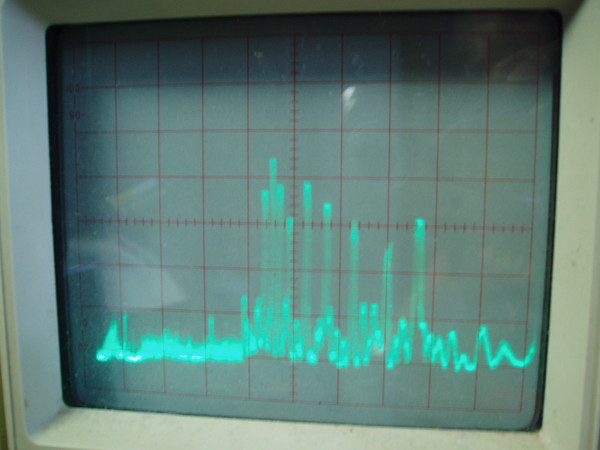

Ik heb momenteel m'n panorama ontvanger zover klaar dat ik wat kan zien, en ik zou vanavond zelf ook een Josti maken voor wat metingen... Maar ik moest even de schotel van buurman opnieuw aansluiten en uitrichten, dus morgen of zaterdag maar even.

Hi Henry, eindelijk klaar, mooi ! daar ben je volgens mij al heel lang aan bezig. Wat voor bereik heb je in frequentie en dBm ? Heb je ook een marker of frequentie aanduiding ?

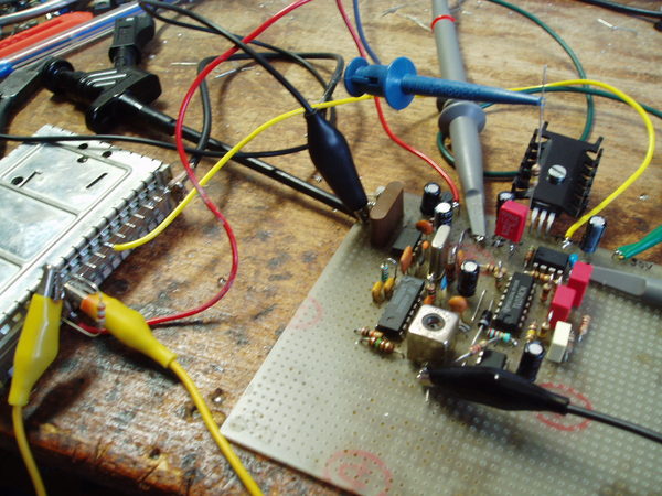

@pa3gws: Volgens mij produceert hij al met dummyload meer dan 50mW. Er word hier weleens op dit forum beweerd dat dit ding toch wel een aantal kilometers kan halen. Hoewel ik het er wel mee eens ben dat dit soort zenders niet gebruikt mogen worden voor ether uitzendingen.
@Flagada: Ik vraag me ook af hoeveel WATT dit ding produceert, ik denk toch wel aan zo een 1,5 WATT meer niet.

1,5W lijkt me sterk. Je mag eerder in je handen klappen bij 100 mW in je dummy load.
Hoeveel stroom trekt het ding uit je voeding ?

je voeding kan 1000mA leveren maar hoeveel vraagt de schakeling? Dat kan je meten door je multimeter tussen de voeding en je schakeling te zetten in de (milli) Ampere stand.
In serie met de emitter van de eindtor zit 100 ohm.
Als de 12V op alleen maar die weerstand zou worden aangesloten, zou hij daaraan 1,44W aan vermogen kunnen leveren.
Zetten we nu dingen (zoals die transistor) in serie, dan kan de voeding aan de serieschakeling natuurlijk nooit méér vermogen leveren dan aan alleen die weerstand. Alleen maar minder.
De emitterweerstand snoept daarvan dus een deel op, de transistor krijgt het andere gedeelte. En dáár weer een stuk van gaat dan naar de belasting.
Als je alles goed doet, zou er een paar tiende watt uit moeten kunnen komen.
De transistor wil wel meer, maar dan moet de emitterweerstand lager. Vervolgens komt dàn het probleem dat je niet voldoende sturing hebt.
Daarom is dat hier niet gedaan; het zou mislukken.

@Flagada: Net door gemeten, hij geeft 700mA.
Wow, 700mA uit 12V.
Eindtor word wel (super) warm na een tijd, komt dat misschien door dat de dummyload niet goed is??
Geen wonder dat die tor zo heet wordt, die moet ruim 7W dissiperen.
Als je dat ding correct afgeregeld hebt (en de eindtor nog heel is) zal de opgenomen stroom wel een heel stuk minder zijn.

Als je een normale dummyload aan de uitgang van de SWR meter hangt, zal de SWR altijd 1 zijn, perfect dus. De dummy reflecteert toch niet.
Maar je kunt op de meter wèl op maximaal vermogen afregelen.
Je moet bij het afregelen van de uitgangstrimmers tegelijk naar het vermogen en de opgenomen stroom kijken. Het opgenomen vermogen moet in verhouding staan tot het afgegeven vermogen. En het beste kun je de stroom van de eindtrap apart meten.
Krijg je er nu bijvoorbeeld 0,4W uit, dan verwacht je dat de eindtrap iets van 0,7 à 0,8W opneemt, desnoods 1W, maar niet meer. De stroom zou dan dus maximaal 80mA mogen zijn.
Probeer je er teveel vermogen uit te halen, dan zal je merken dat het opgenomen vermogen veel meer gaat stijgen. Je weet dan dat je te veel vraagt.

Vandaar dat ze zeggen meten is weten . Ja de tor word echt na 2 mins super warm, zo warm dat je hem niet kan aanraken, ik vond dat ook heel erg vreemd. Als ie kapot gaat tjah dat soort dingen gebeuren nou eenmaal, ik heb hier genoeg torren.
