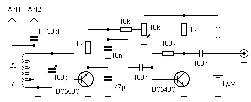

Ik had voor mijn kortegolfsupertje met een bipolaire mengtrap geprobeerd om een sourcevolger met een BF245A van FairChild te gebruiken om zo de ingangskring te bufferen voor een betere selectiviteit van deze kring. Daarbij gebruik ik een hoogfrequentprint met massavlak en kopereilandjes. Verder heb ik tussen de ingangskring en de rest van de schakeling een blikken schotje geplaatst. Maar toch zat die sourcevolgerschakeling ongewenst te oscilleren. Dit wordt veroorzaakt door de interne gate-source capaciteit van de FET die samen met de ingangskring een ongewenste Collpits oscilator vormt. Terwijl ik zo'n sourcevolger ook zonder problemen gebruik in mijn regeneratieve ontvanger als buffer tussen de ingangskring en de Audiondetector met een BC548C. Dat die geen problemen met ongewenste oscillaties geeft, zou dat met de wat hogere ingangscapaciteit van de BC548C te maken hebben die de de capacitive spanningsdeler zodanig beïnvloedt dat de interne gate-source capaciteit geen rol meer speelt? Of is de BF245A Fairchild FET gevoeliger voor ongewenst oscilleren dan een BF245A van Philips?
Wat moet ik doen om te voorkomen dat een sourcevolgerschakeling ongewenst gaat oscilleren?
Schema sourcevolger:

Je ingangskring is inductief, wat met Cgs voor een frequentie een negatieve reële impedantie oplevert, dat betekent oscillatie.
Je kan dat oa compenseren door een weerstandje van een paar honderd ohm in de drain te zetten.
Leesvoer: http://books.google.com/books?id=9vy71vBGM04C&pg=SA3-PA79&lpg=… Pag 3-79 en verder.
Verder is het handig om het gate-nivo beter te defineren, onafhankelijk van de frequentie: 100kΩ of lager tussen gate en source. En een weerstandje (of condensatortje) tussen kring en gate doet ook wonderen.
Je zou een serie C'tje kunnen zetten iets van 10-47pF tussen de kring en de gate, een gate weerstand gebruiken die de ingangsimpedantie ook wat dempt 10kohm?
Een ferietkraaltje over de gate of alle drie de aansluitingen van de bf245 doen. De drain juist niet ontkoppelen voor hf maar via een een weerstandje van 100-470 ohm voeden.
Waarom je last hebt van oscilliaties is mij een raadsel, is je voedingslijn wel voldoende ontkoppeld. Of staat die ingangskring niet op een plek waardoor die andere kringen kan "zien"?
Je schema is, afgezien van de plaats waar de massa wordt aangesloten, gelijk aan dat van de bekende FM bugjes. Zie je het ook?

Ik geloof dat mijn opmerking (de capacitief belaste volger is een oscillator) nog niet overal echt aanslaat.
Daarom heb ik een plaatje gemaakt. Dit zijn 'wisselstroomschema's; ik heb alleen de sourceweerstand er als DC stroombronnetje bijgezet:
http://www.uploadarchief.net/files/download/20111105fet_capload_follower.png
Vaak zit bij de oscillator de aarde onderaan, maar dat hoeft niet; in "Sterrenburg" staat een oscillator waar de aarde zit waar hij nu is getekend.
Of nu werkelijk de zaak gaat oscilleren, hangt natuurlijk af van de serieweerstand in C2 (C4).
Als de belasting zelf hoogohmig is, is C2 vrij zuiver, en kun je gemakkelijk oscillatie krijgen.
Maar ook een juist láágohmige impedantie, in série met een condensator (de koppelcondensator bijvoorbeeld) kan de boel aan de haal doen gaan.
De zaak is echt vrij letterlijk als oscillator op te vatten.

Dus eigenlijk is het heel normaal dat de volger oscilleert bij voldoende capaciteit aan de uitgang. Toch worden de twee schema's voor zover ik weet bijna nooit met elkaar in verband gebracht.
Op CO is het wèl al meermalen aangeroerd, zowel in de smaak 'de ingangsimpedantie kan een negatief reëel deel krijgen' als in de smaak 'een emittervolger/sourcevolger is geen goede buffer (en wel hierom)'.
@Frederick E. Terman:
Op http://www.elo-web.de/elo/bauprojekte/feierabendprojekte/transistor-ku…, hier nu geen afkorting E.L.O van Electric Light Orchestra, lees ik dan ook:
Diese Emitterfolger-Oszillatorschaltung ist relativ weit verbreitet. Ein Beispiel ist der interne Oszillator im Mixer NE612. Statt eines Quarzes kann auch ein Schwingkreis angeschlossen werden. Setzt man übrigens einen Emitterfolger als HF-Impedanzwandler nach einem Schwingkreis ein, muss man gut aufpassen, dass diese Schaltung nicht ungewollt zum Oszillator wird.
Wat is dan wel een goede bufferschakeling voor in HF-toepassingen?
Oa een goede sourcevolger, met drain- en gateweerstand, en een GSS.
Het hele probleem komt doordat de emittervolger (sourcevolger) geen goede isolatie tussen uit- en ingang heeft.
Wat je daarom inderdaad vaak ziet, is dat er nog een ges/gss schakeling voor zit, zoals @Henry S. al zegt.
