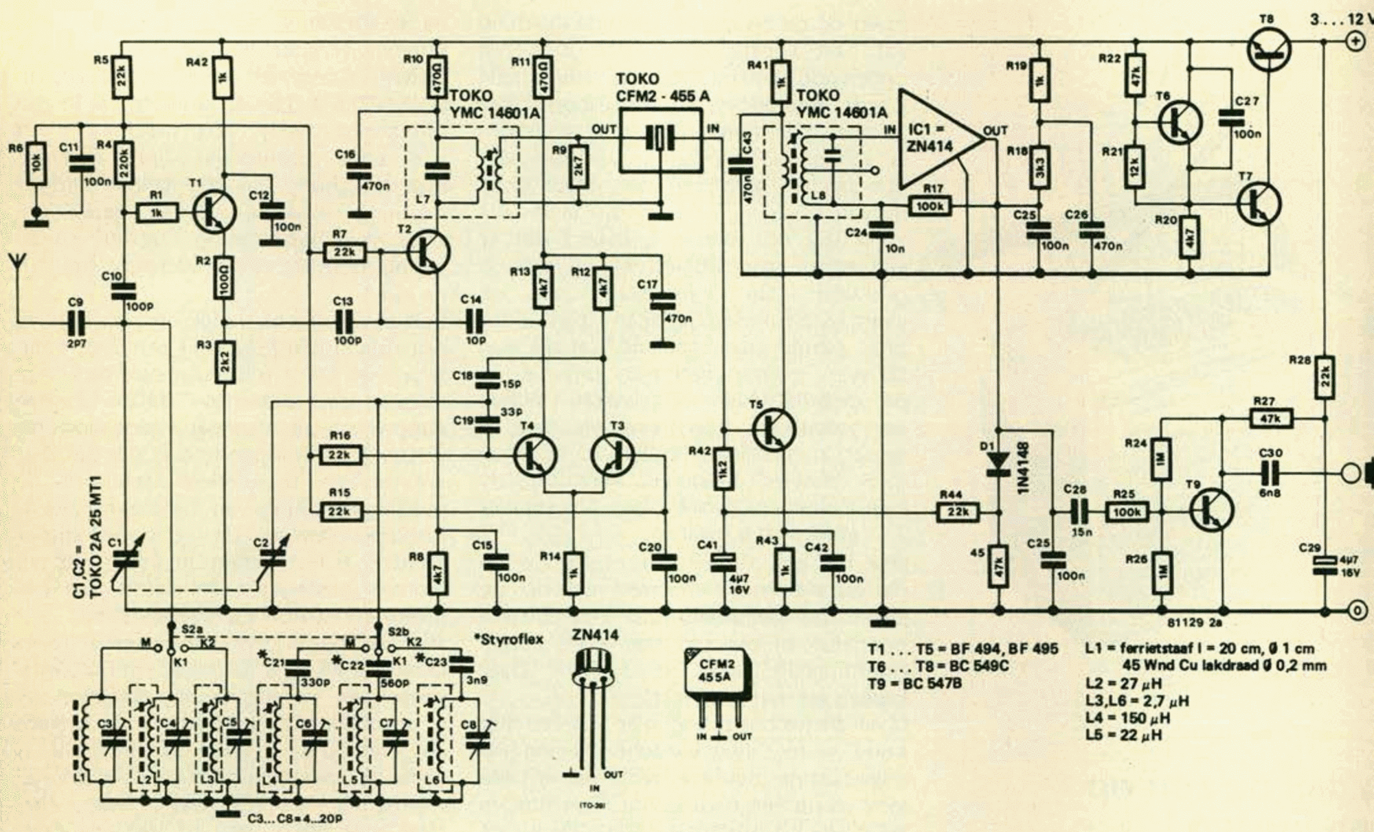

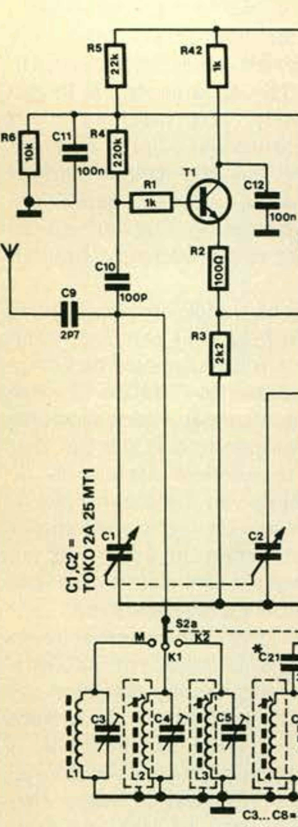

Elektuur publiceerde in maart 1981 een midden- en kortegolfsuperhet (Zonnecelontvanger) die een emittervolger als ingangstrap heeft, met als voordeel dat vanwege de hogere ingangsimpedantie er geen spoelen nodig zijn met aftakkingen/koppelwindingen. Om parasitaire oscillaties t.g.v. strooicapaciteiten tussen basis-emitter T1 en emitter T1-massa (capacitieve driepuntsoscillator) te voorkomen, waarbij de ingangskring voor ongewenste oscillatorkring gaat spelen, zit er aan de basis van deze trap een stopweerstand van 1k (R1) en aan de emitter een stopweerstand van 100 Ohm (R2) naar de ingang van de mengtrap. Een stopweerstand van 1k aan de basis van een emittervolger is best wel grote waarde voor zo'n weerstand. Normaal gesproken hebben zulke weerstanden een waarde van tussen de 47 en 470 Ohm.
Ingangstrap zonnecelontvanger uit Elektuur maart 1981:
[Bericht gewijzigd door dawmast op (12%)]
Hi dawmast,
Eigenlijk is het een beetje dubbelop, meestal heb je maar één weerstand nodig in een van de nodes, en de basis weerstand van rond de 100Ω is bijna altijd voldoende.
1K zoals hier is de basis vind ik ook vreemd...
Ik ken het schema verder niet en zie ook niet wat er aan de emittor hangt, maar als de emittor erg laag Óhmig belast kan gaan worden kan ik de 100Ω extra in de emittor wel begrijpen.
Blackdog

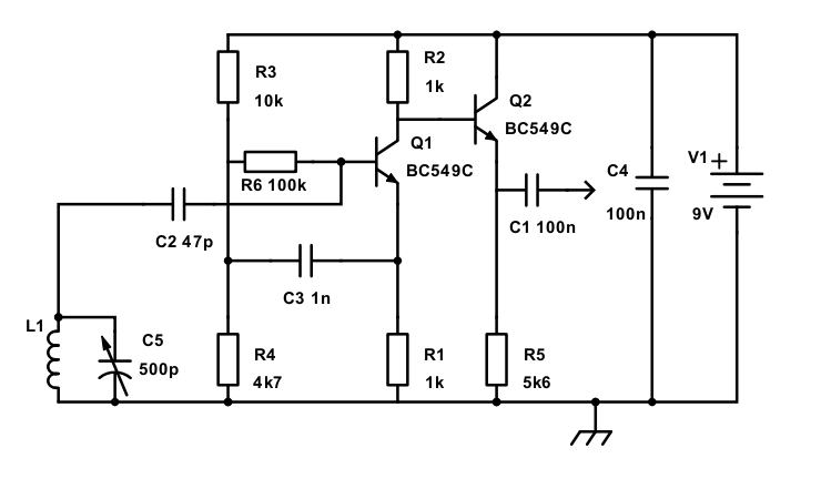

Bespreking onderstaande schema van een HF-bufferversterker:
Een andere manier om van ongewenste oscillaties van een source- of emittervolger af te komen, is door het signaal vanaf de collector van Q1 af te halen, i.p.v. vanaf de emitter. R2 en R1 hebben dezelfde waarde, waardoor de versterkingsfactor van deze schakeling 1 is. Omdat de emitter van Q1 niet meer capacitief belast wordt, is de kans op ongewenste oscillaties een stuk kleiner. Q2 past de lage belastingsimpedantie aan aan de collectorimpedantie van Q1 welke door R1 van 1k bepaald wordt. C3 en R6 voorzien in bootstrapping om de ingangsimpedantie van deze buffertrap te verhogen. Bootstrapping is alleen effectief op de lange en de middengolf. Het enige nadeel van deze buffertrap met Q1 is de Miller-capaciteit tussen de collector en de basis van Q1, waardoor de bandbreedte van deze trap beperkt wordt. Met een BC549C is deze schakeling bruikbaar tot ongeveer 10 MHz.
Getekend met Scheme-IT.
Hi Dawmast,
Je begint om een 100Ω weerstand in de basis op te nemen van de emittor volger.
En dan is het ook zinning om zoiet als 47 tot 100Ω in serie met de condensator C1 op te nemen.
Dan nog ene tip, die onzinnig lijkt maar die serie weerstand moet dan direct aan de emittor komen en dan pas de condensator.
Emittor volgers zijn bijna altijd stil als je de "Q" uit twee van de drie poorten hebt gehaald en hier is dat volgens mijn voorstel de basis en de emittor.
Verder zou ik de stroom wat hoger maken door Q2 door R5 naar naar 3K9 te brengen vooral bij hogere frequenties.
dawmast
Bedankt voor deze tips. Gaat een emittervolger dan minder goed functioneren op hogere frequenties wanneer de stroom door deze schakeling te laag is en hoe hoog moet die wezen?

Hi dawmast,
Natuurlijk word de stroomversterking minder hoe hoger de frequentie word, maar er speel ook mee dat de totale capacitijd
die de emittorvolger ziet ook geladen/ontladen kan worden.
Het ontladen wordt door de emittor weerstand gedaan en de stroom daar is altijd lager dan die door de collector/emittor kan lopen.
Een voorbeeldje hiervan kan je zien in een van mijn versteker ontwerpjes waarbij ik een HiFi voorversterker laat zien die met 3nF aan de uitgang wordt belast bij een blokgolf van 10KHz.
Het is de post van 13:44, plaatjes met de dubbel getriggerde flanken, je kan zien dat het mis gaat bij een van de plaatjes
Met een flinke ondershoot als de versterker snelle signalen krijgt toegevoerd.
Bij jouw en andere emittor volgers treed het zelfde op, asymetrich gedrag door de beperkte stroom die voorhanden is door de emittor weerstand.
