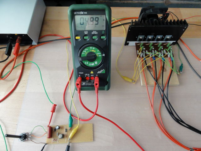

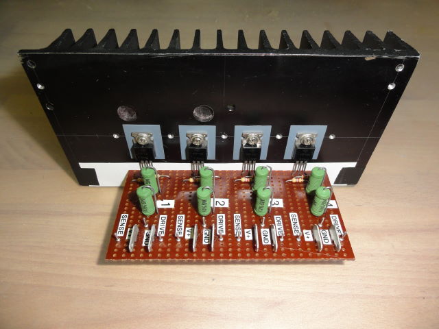

Ik heb de print voor mijn moduleerbare current load, aka kachel, af. Het schema is hier te vinden en is gemaakt door gebruiker Pros.
Ik heb de eind trap 4-voudig uitgevoerd, met een TIP132. Die zitten met zijn vieren op een koelplaat.
Na het maken van de aansturing, en het testen hiervan ben ik eerst met één kanaal aan de gang gegaan. Hierna heb ik de andere kanalen één voor één getest, en tenslotte alle kanalen aangesloten aan de stuurprint.
Tenslotte heb ik mij 5A voeding HY030-5D van V&A/Mastech ermee belast. Na een tijdje was de koelplaat op de voeding > 70° . Ook de current load was lekker warm, dus ik heb er even een 8x8 fan achter gezet en dat hielp goed.
Van de week ga ik de modulatie verder testen, heb nu alleen de handmatige regeling gebruikt.
Daarna ga ik het geheel inbouwen met een PIC + LCD die de stroom/spanning/temperatuur en aansturing gaat doen. Wil de fan ook gaan regelen met PWM vanuit de PIC.
Dank aan Pros voor het mooie schema.
Hieronder 2 foto's van het geheel, jammer dat jullie de warmte niet kunnen voelen die er vanaf komt.
