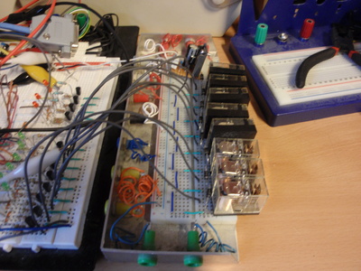

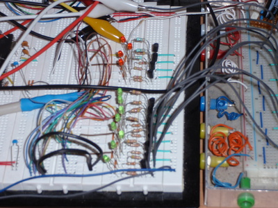

ik ben bezig met de lpt poort.
een klein domotica projectje.
code in vb 5 maar helaas pakt hij somig bestandjes niet goed.
maar op school hebben we de nieuwste vb en daar lukt het gelukig wel.
http://www.uploadarchief.net/files/download/resized/pb080223.jpg
http://www.uploadarchief.net/files/download/pb080219.jpg

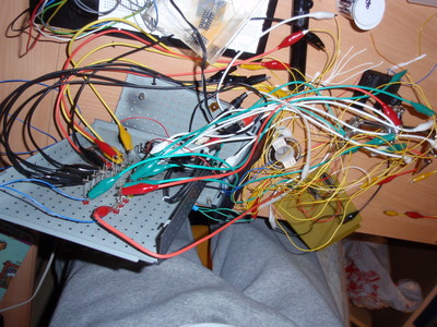

een klein projectje voor in de toekomst om te solderen en in te bouwen een gitaar versterkertje uit de elex.
http://www.uploadarchief.net/files/download/resized/p8300206.jpg
http://www.uploadarchief.net/files/download/resized/p8300207.jpg
en ik weet dat je 220v~ niet mag laten lopen door die dunnen test kabel maar daarom heet het experiementeren.:p>:)
