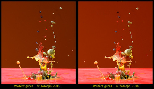

Weer een nieuwe setup gemaakt voor highspeed 3D macro fotografie. Dat het niet zo eenvoudig is heb ik aan de lijve ondervonden. Meerdere keren heb ik alles opnieuw moeten maken. Maar uiteindelijk heb ik toch een goede oplossing kunnen samenbouwen. Dit zal nu gebruikt worden als basis voor de verdere uitbouw voor vliegende beestjes id 3D.
Hier de setup waarbij ik waterfiguren maak in 3D:
http://farm3.static.flickr.com/2754/4293907256_1674c51b28.jpg
Vooraan staan de beide cameras nu inlijn opgesteld. 2 frontside spiegels onder 45 graden zorgen ervoor dat de beelden op de cameras komen waarbij de stereobase afstand nu minimaal is. Alle voorgaande versie's hadden een minimale afstand tussen de cameras die meer dan 100mm was. Nu is dit teruggevallen tot 28mm. Deze waardes zijn heel wat beter om goede stereobeelden te maken.
Hierbij nieuwe waterfiguren in 3D. Ze zijn te bekijken in crossview zoals reeds vroeger in deze topic uitgelegd:
http://farm3.static.flickr.com/2781/4293452504_3fc6d016b9.jpg
http://farm5.static.flickr.com/4057/4292710695_7c171c32c4.jpg
Frans.
Het is me gelukt. Ik kan 3D kijken! :P. Het geeft je foto's letterlijk een andere dimensie.
Wanneer komen de eerste 3D cammera fototoestellen op de markt? Ik wil nu ook 3D foto's gaan maken :P
Die 2 spiegels staan nu 90° gedraaid t.o. elkaar, is het niet beter dat dat iets meer is zodat het zicht van de cameras convergeert?
De bovenste foto is in ieder geval prachtig! :)
Waanzin!
De foto's van afgelopen jaar waren al geweldig, en nu komt daar ook nog een dimensie bij!
Helaas zie ik er zelf niets van (1 slecht oog).
Waar is die speaker eigenlijk voor? Ik gok om gecontroleerd een druppel vloeistof te laten vallen, door het ding een pulsje te geven, zodat hij een korte drukgolf in een reservoir produceert?
Wat komt er volgend jaar? Een opstelling om beetjes van 360 graden te kunnen bekijken, inclusief gegenereerde 3D modellen en referenties voor afmetingen?
Zou zoiets mogelijk zijn met een paar parabolische spiegels, met elk maar dan 1 camera? Zoiets als de bolle spiegels die gebruikt worden voor 360 graden foto's?

Waar is die doek rechts voor? En wat is toch het doel van die schroevendraaier met de spoeltje links?

@fotopa,
alhoewel het me nog steeds niet lukt om zo scheel te kijken moet ik je echt proficiat wensen!!
ik krijg nog geen deftige, scherpe foto's uit stilstaande beelden, laat staan 2 tegelijk uit een dergelijke momentopname.
Onvoorstelbaar... Ik kan niet wachten op de beestjes! Zal een heel gezeul worden met dat spul om de nek...
Correct, zoek in het forum en je zult versteld staan. Hele bewegingspatronen heeft fotoopa in die FPGA gestopt :D edit: hier waar het begon.
Hm, spetters opvangen? Maar waarom links dan niet? Misschien druppels opvangen uit de trechter boven?
Tja, volgens mij heeft hij dat ook ooit uitgelegd..

@fotoopa
je weet me iedere keer weer te verbazen met je opstellingen en vooral ook de scherpte van je foto's!
Het vergt wel wat oefening, dat crossview. Iedere keer als ik 3d dreig te gaan zien, focus ik weet normaal: weg 3d ;-)
Offtopic: je hebt alleen een kleine vuiltje op de sensor van de camera die de rechtse foto maakt: links, bovenste helft van de foto

Oei al die vragen...
- 3D cameras bestaan al maar naast de extra kostprijs zijn ze zelden geschikt voor highspeed of macro closeup zoals voor vliegende insecten. Er komen voor deze toepassingen heel veel extra moeilijkheden bij. De meesten beseffen dit niet eens tot je erzelf mee begint.
Voor video is het tegenwoordig high bissnes, zie maar naar de speelfilm AVATAR. Ik ben ook gaan kijken voor de 3D elementen. En ja het was echt de moeite waard.
- De spiegels staan elk 45 graden gedaaid, ietsjes meer ongeveer 47 graden zodat de beide camera's naar hetzelfde middelpunt kijken. Theoretisch mag dit niet, ze moeten parallel naast elkaar kijken anders komt er een fout (keystone effect) maar bij deze macro opnames is deze fout nauwelijks zichtbaar en dan ben je toch nog beter af met ze naar het middenpunt te richten tegen alle theorie in.
- Die onderste speaker wordt idd gestuurd met een digitale golfvorm waardoor er een luchtverplaatsing optreed en de vloeistof in beweging komt. Hoewel een soort sinus ook zou werken is een speciale vorm veel efficienter. Net zoals je de pijl bij een boog opspant gaat het opspannen traag en het lossen snel. Die digitale golfvorm is in de FPGA + flash opgeslagen. Door ook nog eens het vermogen digitaal te kunnen instellen en de basis clockfrequentie van de waveform samples heb je zowat alles in de hand. Al deze waarden zijn digitaal in te stellen en af te lezen op het display. Het resultaat is dat je de waterfiguur kunt beheersen en beinvloeden.
- Die bovenste speaker wordt ook door een golfvorm aangestuurd en is bedoeld om gekontroleerd en op de juiste tijd opeenvolgende druppels te maken en te laten vallen. Door de speaker kun je dit op enkele msec na juist in de hand houden. Juist eronder staan laserstralen en die meten de druppel doorgang. Dit is een tijdswaarde voor de volgende druppel. Door die tijden digitaal te regelen bekom je dat een druppel op een andere weerkaatse druppel terrecht komt. Ook de druppel op een ander bewegend object laten vallen kan op deze manier. Er zitten heel veel digitale timers in de stuurmodule en die hebben een resolutie van 10 of 100 usec per step.
- Die doek recht is een afremzone voor het projectiel dat links door de magneet afgevuurt wordt. Zonder die doek moet je iedere maal je projectieltje gaan zoeken. Ook weer zelfde verhaal, magneet wordt op het juist tijdsstip gestuurd zodat het samen met een vallende druppel of een opkomende waterfiguur terrecht komt. Gewoon weer een kwestie van de juiste digitale tijden in te stellen. iedere tijdsinstelling heeft 4 digits op het display.
- Die schroevendraaier links heeft zijn puntje lichtjes magneetisch. Hierdoor kan hij het kleine projectieltje ietsje vasthouden en is de startpositie tov de magneet altijd hetzelfde. Hierdoor zal hij altijd evenveel versnellen en op de juiste tijd zich verplaatsen. Dit is nodig om perfect optijd te zijn tov een vallende druppel.
Alles zit in de DE1 FPGA board, ook de display sturing. Een extra controller met een ATmega328p maakt het nog extra mogelijk het vermogen van de 4 flitsen op de box in te stellen. Hierdoor moet ik niet meer naar iedere flits afzonderlijk gaan om de kleine knopjes te bedienen. Alle flitsen staan in TTL mode.
Ja ik weet dat niet iedereen crossview beelden kan zien. Maar binnen enkele jaren zal iedereen wel via de nieuwe monitoren met gestuurde bril kunnen kijken. Dan zal het niet meer nodig zijn om naar crossview beelden te kijken. Maar vandaag hebben crossview beelden de hoogste kwaliteit zolang je ze tenminste met je ogen kunt waarnemen.

Omdat er toch heel veel zijn die er niet inslagen om crossview beelden te bekijken heb ik er eentje in anaglyph gemaakt. Die kun je mits zo een groen-rood stereo brilletje toch bekijken. Hoewel ik de crossview versie nog heel wat beter vind heb je zo toch een idee van het 3D effect.
