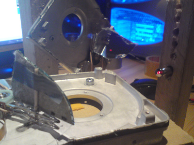

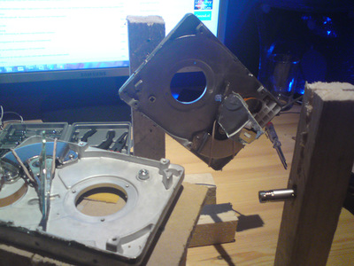

Vandaag nieuwe laser binnengekregen(5 mW) van deal extreme, dus ik kon weer verder met mijn laserprojectje:
De opstelling is alsvolgt:
-Een statief voor het lasertje
-Een statief met daarop een hardeschijf, met aan de arm een spiegel
-Een statief met daaraan nog een hardeschijf, ook met spiegel
De armen van de schijven worden aangestuurd dmv een versterker, en de armen dienen dus als servo's. Op de eerste schijf word de laser gericht, en die weerkaatst door naar de 2e spiegel, die weerkaatst naar een oppervlak. Door verschillende tonen weer te geven, verschillend links en rechts(schijf 1 en schijf 2) krijg je verschillende figuren en draaiende, bewegende dingen.
Foto van het geheel:
http://www.uploadarchief.net/files/download/opstelling111.jpg
http://www.uploadarchief.net/files/download/opstelling%202222.jpg
Een flimpje van de figuren komt binnenkort, nog geen tijd voor gehad.
Een filmpje van het geheel op muziek:
http://www.youtube.com/watch?v=oR_8_cbKhDY
Sorry voor de slechte kwaliteit, ik zal binnenkort meer(betere) foto's uploaden.

Mmm... Da's wel een leukere toepassing voor afgedankte HD's dan enkel de magneten er uit halen om massa's papier op de metalen bureaukasten te kleven...

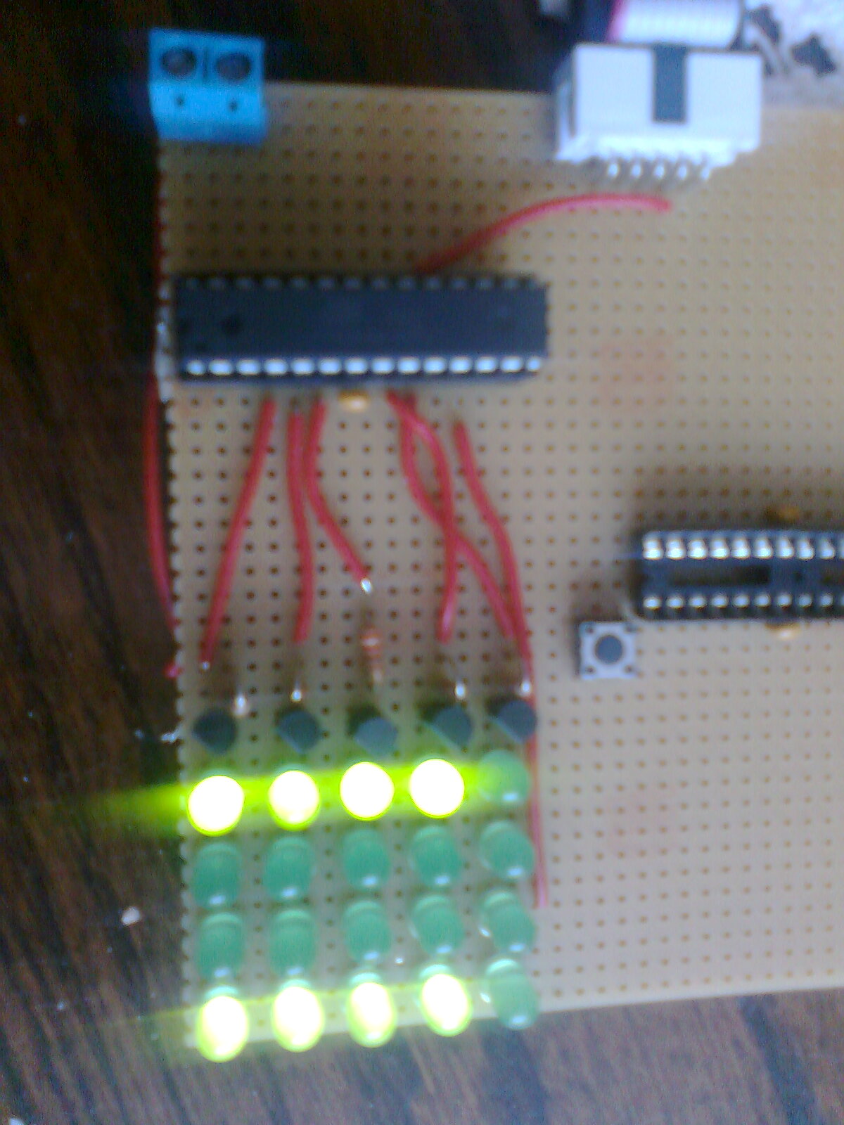

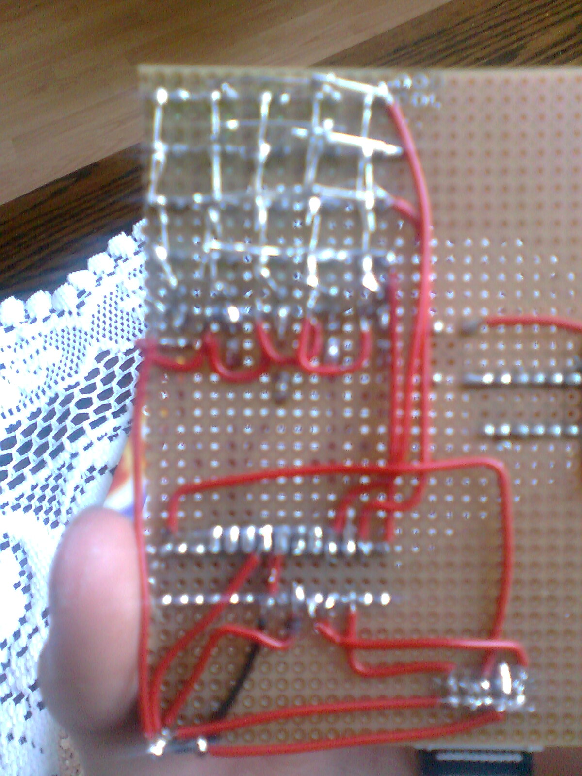

Zo ik heb voor de eerste keer ook iets te showen :D.
Het is een een led 'display', ik heb hem vooral gebouwd uit verveling en om C mee te leren. En dat valt tot nu toe nog best tegen.
Sorry voor de slechte kwaliteit foto's
Voorkant
http://www.uploadarchief.net/files/download/resized/coafb1111.jpg
Grote versie :
http://www.uploadarchief.net/files/download/coafb1111.jpg
Achterkant
http://www.uploadarchief.net/files/download/resized/afb0030.jpg
Grote versie :
http://www.uploadarchief.net/files/download/afb0030.jpg

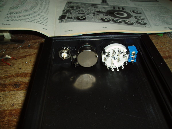

Met een nieuw bouwsel, een universele versterkertester. Deze wekt een omgekeerde zaagtand op van 100Hz, 315Hz, 1kHz, 3.15kHz, 10kHz en 31.5kHz.
(Bron: Elektuur 3/1999)
Omgekeerde zaagtand omdat je dan eerst een flank met een zo snel mogelijke stijgtijd krijgt en dan pas de langzaam aflopende flank, en op een scoop goed kan zien hoe een versterker daar op reageert.
Begonnen met de behuizing, dit is een platte Monacor behuizing van aluminium profiel en -deksel met kunststof eindstukken (Eurobak radiomarkt). Uitgang, volumeregeling, bereiken- en voedingsschakelaar allemaal een plaats gegeven, past precies. De veel toegepaste LED maar achterwege gelaten.
http://www.uploadarchief.net/files/download/unitester01.jpg

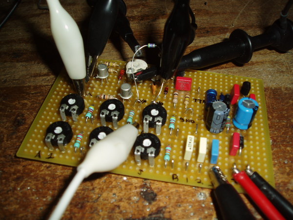

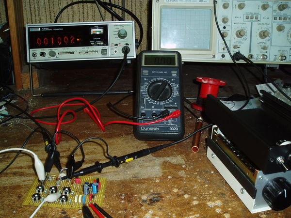

Print met eerste tests, voor het inbouwen...
http://www.uploadarchief.net/files/download/unitester02.jpg
http://www.uploadarchief.net/files/download/unitester03.jpg

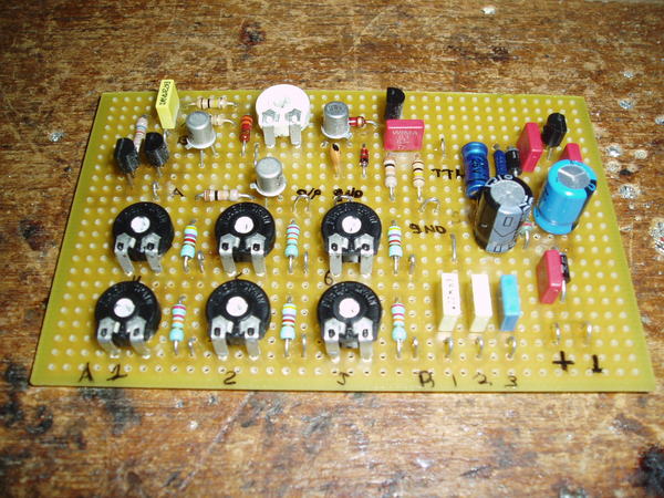

De uiteindelijke print na wat modificaties.
http://www.uploadarchief.net/files/download/unitester04.jpg

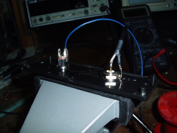

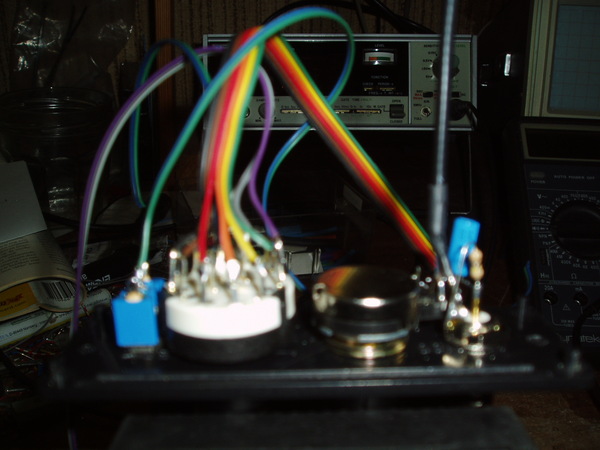

bedrading van de voor- en achterpaneeltjes, op de achterkant een voedingsconnector en een sync uitgang (achteraf niet nodig).
http://www.uploadarchief.net/files/download/unitester06.jpg
http://www.uploadarchief.net/files/download/unitester07.jpg

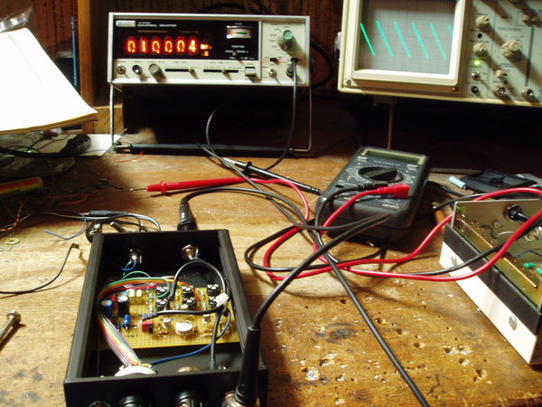

Ingebouwd en afgeregeld.
http://www.uploadarchief.net/files/download/unitester08.jpg

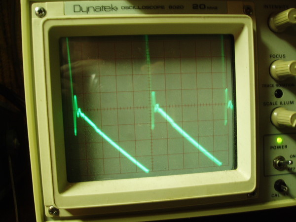

Op de scoop zie je hier geen oplopende flank, zo hoort het te zijn.
Daarom een test met een simpele NE5532+ BD's versterker gedaan.
Ten eerste heeft deze versterker licht last van ringing, een korte uitslingering aan het begin van de aflopend flank.
http://www.uploadarchief.net/files/download/unitester09.jpg
In de 31.5kHz stand slaat deze versterker op hol...

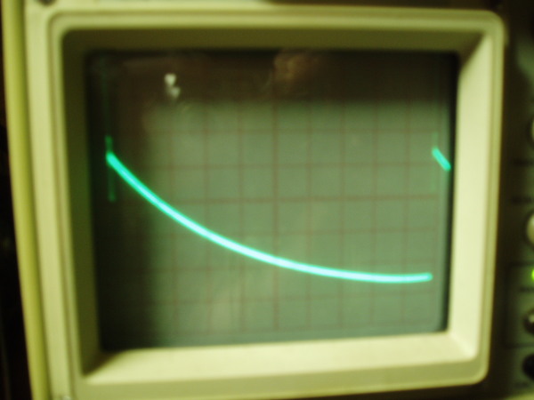

Ten tweede worden de allerlaagste tonen niet goed versterkt, dit is in de 100Hz stand (in de 315Hz stand zie je het niet) te zien door de doorhangende afgaande flank. Zou de versterker teveel hoge tonen versterken dan zou je een bolle flank zien.
http://www.uploadarchief.net/files/download/unitester10.jpg
(Lastige foto voor mijn toestel).
Hiermee kan je dus ook de werking van toonregelingen testen, en ook heel goed zien wat bepaalde luidsprekers doen met een versterker (en andersom). Ook kon ik meteen merken dat een kanaal van m'n scoop wat afwijkt (lichtjes doorhangende curve) tov het andere kanaal.

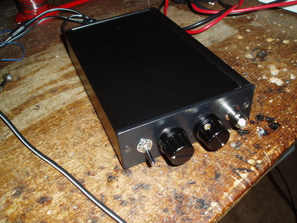

Het eindplaatje met het ingeschoven deksel.
http://www.uploadarchief.net/files/download/unitester11.jpg
Op 31 januari 2010 22:04:10 schreef Henry S.:
Ik mis toch nog een powerled, hoe weet je nu of hij aan of uit staat :p
Ik vind het trouwens een slimme manier waarop jij van die uitsteeksels maakt op je gaatjesprint om op te meten!
[Bericht gewijzigd door AC/DrieC op 31 januari 2010 22:51:39 (20%)
Den Dries www.hulens.be
als je geen plaats hebt zo een schakelaar met led in het staafje zou wel mooi zijn
Op 31 januari 2010 22:50:23 schreef AC/DrieC:
Bij tuimelschakelaars hou ik standaard laag = uit aan.
Op twee plaatsen gesoldeerd en verhoogd opgesteld. Er kan een probe of krokobek aan en buigt/breekt niet zo snel. Bij het solderen soldeert het zichzelf niet zo snel los.

Op 31 januari 2010 23:14:54 schreef Henry S.:
Geef mij maar een led. Dat vind ik toch een stukje duidelijker :p
