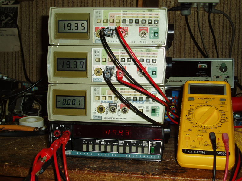

Vooruit, nog eentje erbij.
De tweede 8010A aan de praat gekregen, 3 jaar terug gekocht in Rosmalen en toen alleen even snel getest, geen beeld - op de plank.
De trafo hiervan heeft een onderbroken primaire, als je de print wat boog dan maakte het nog contact. Deze trafo hangt onder aan de print, slechte constructie want ondanks de overtallig aanwezige lak is breuk niet uitgesloten bij een open trafo.
Een Monacor trafo bleek zo goed als te passen. VTR-3206, 220/2*6V 3.3VA.
De 5V voeding is daarmee precies goed, maar ik heb als voorzorgsmaatregel er wel een 5V1 zener overheen gezet.
De 2*15V voeding is natuurlijk een stuk lager geworden, 2*10V. Op DC merk je dat niet, maar op AC reageert de meter wat te enthousiast.
Als ik geen trafo (of donor) vindt dan laat ik deze trafo zitten en regel de boel opnieuw af.
Er moet zoals te zien is veel meer afgeregeld en misschien (als het de deler betreft) vervangen worden.
Alleen de uitlezing van de tweede van boven komt bijna overeen met de 'nieuw in doos' Dynatek (uitlezing: 19.401)
