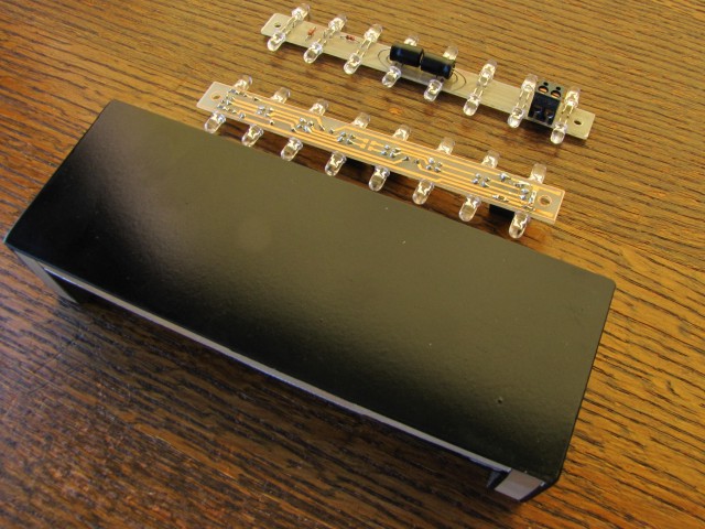

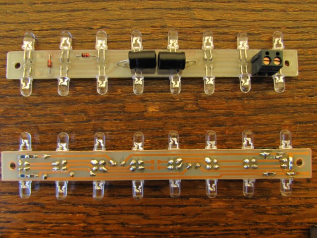

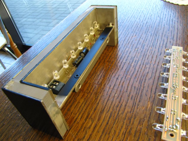

Aangezien het nogal donker is in de traphal, heb ik deze wandverlichting gemaakt.
Het is eigenlijk gewoon een serieschakeling van LED's en dit in 2 groepjes van 10. (8witte en 2 blauwe)
Deze staan dan antiparallel en worden gevoed door 24VAC.
http://www.uploadarchief.net/files/download/img_1092klein.jpg

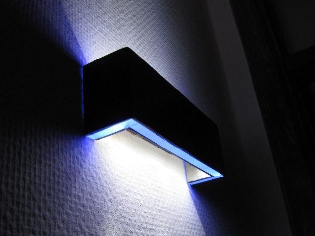

De witte LED's schijnen naar boven en naar beneden, dit als hoofdverlichting. De blauwe Led's zijn verwerkt in het plexyglazen gedeelten (helaas geen foto's hiervan) deze zorgen voor een blauwe gloed rond het geheel.

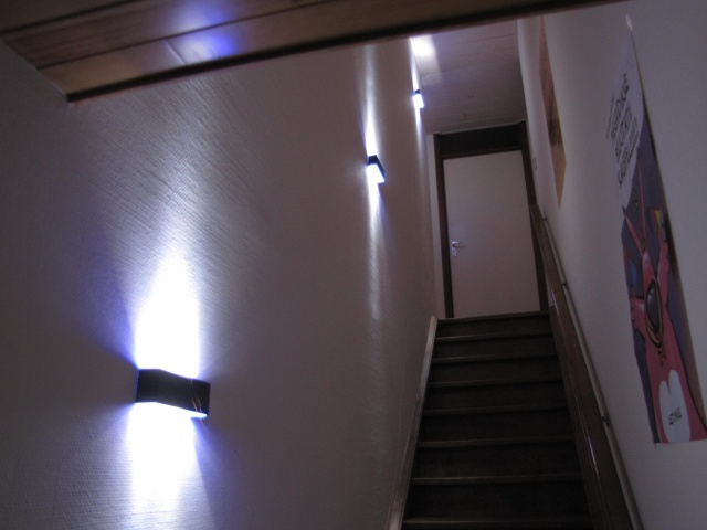

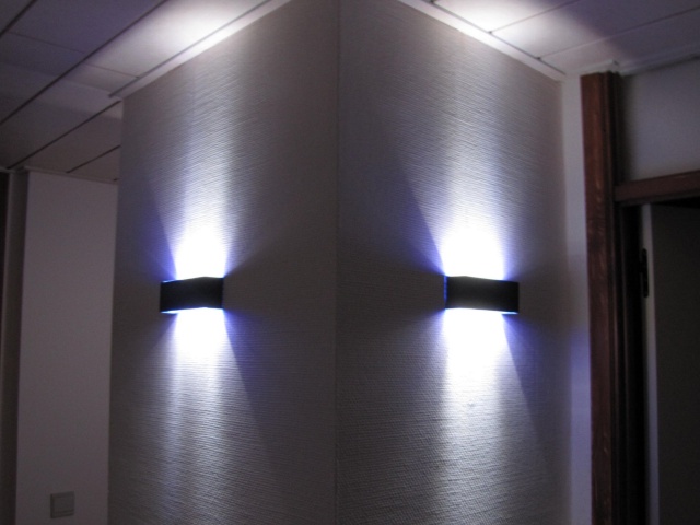

Aan de muur ziet het er als volgt uit:
http://www.uploadarchief.net/files/download/img_1316klein.jpg
en in het donker zie je dit:
http://www.uploadarchief.net/files/download/img_1313klein.jpg
In totaal het ik 5 van deze lampjes gemaakt voor de hele traphal te verlichten. alles wordt gevoed door een 7VA trafotje dat weggewerkt is in het vals planfond.

Meer dan bovengemiddeld design zou ik het niet noemen, de afwerking is mij in zoverre tegengevallen dat het zeker niet in de woonkamer past. Voor mijn toepassing in de traphal vond ik het wel ideaal.
Het ziet er inderdaad wel strak uit, en het resultaat op zich vind ik ook niet verkeerd.
Oorspronkelijk was ik ook van plan om warmwitte LED's te gebruiken, maar ik had nog zovele witte LED's in voorraad dat ik deze er maar aan gespendeerd heb.
Op de foto's lijkt het licht ook wel witter dan in werkelijkheid. De kleurtemperatuur kun je vergelijken met "cool white" (840)
Maar op de foto's en waarschijnlijk ook met het blauw effect erbij lijkt het eerder op "daylight white" (865)
Maar voor de traphal vind ik dit best goed.
